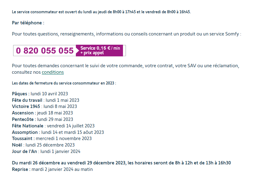

    Bonjour, comment contacter un yello?
    Bonsoir Romain
    Soit vous attendez qu'il prenne en compte votre post, soit vous passez par la Hotline, ou Twitter ou Facebook.

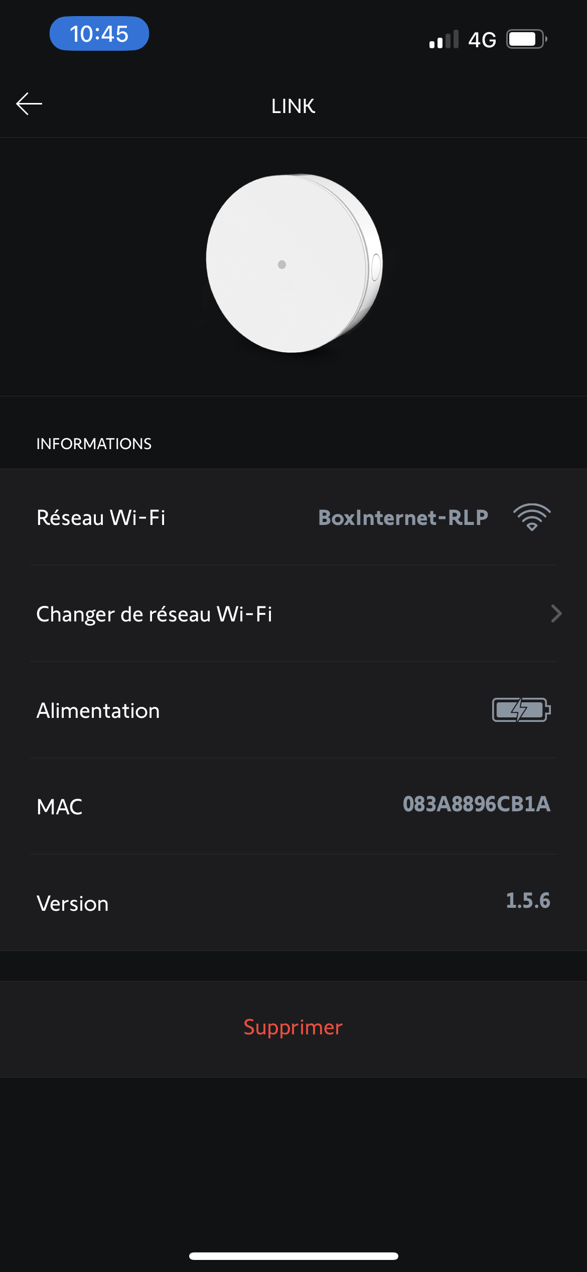

    Je viens de lire les différents échanges et je m'aperçois que je suis dans le même cas que Romain, à savoir :
    • Je viens d’acquérir un pack "home alarm"
    • Le détecteur de mouvement n'est pas visible dans la liste proposée par Somfy Protect.
    • Après installation et réinstallation du Link et Somfy protect, reboot de la box (au cas où), .... la version du Link reste imperturbable en 1.5.6 et toujours pas de détecteur de mouvements à l'horizon.
    • Merci pour votre aide
    Bonjour Christophe.
    Inutile d'insister, attendez qu'un yello vous contact pour échanger le Link.
    Cette version de firmware ne se met pas a jour avec la dernière version de Somfy Protect.
