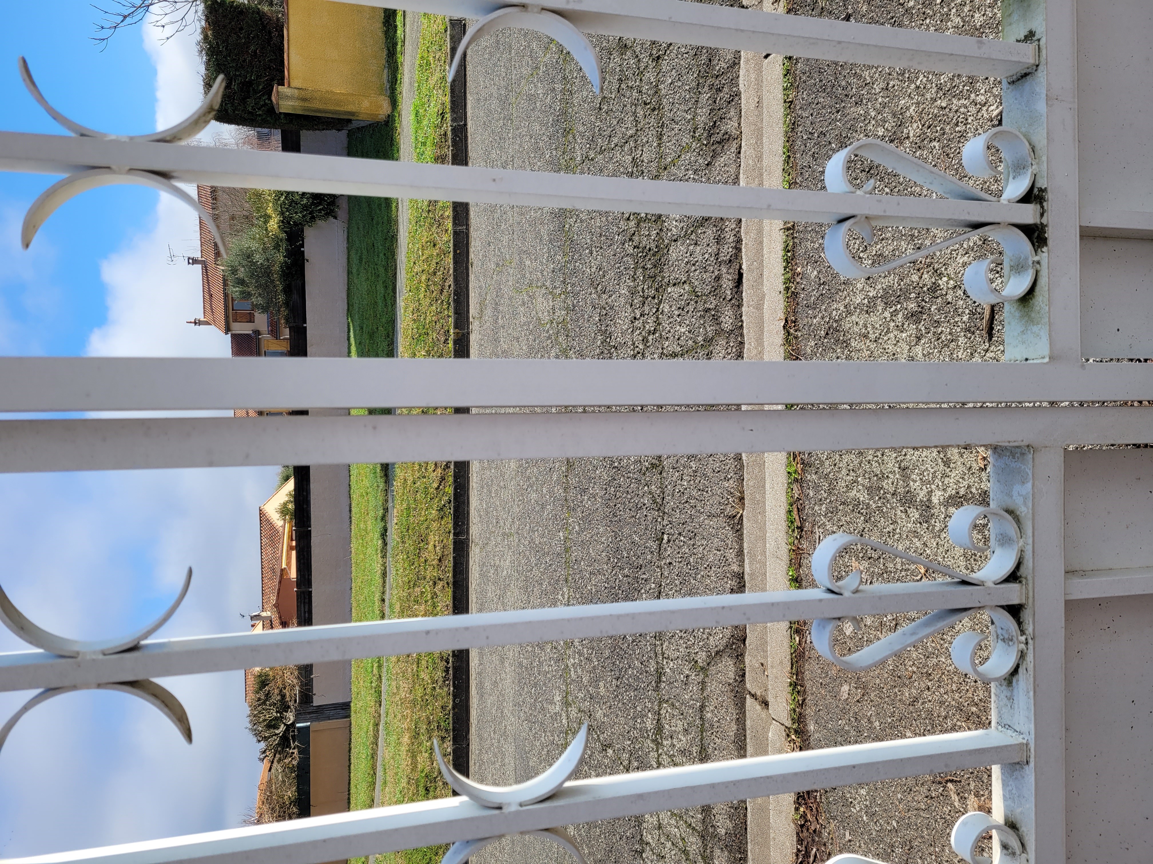

    Posez ici une phot de chaque battant avec vue sur le champs milieu. Je vous dirai si c'est recouvrant ou non.

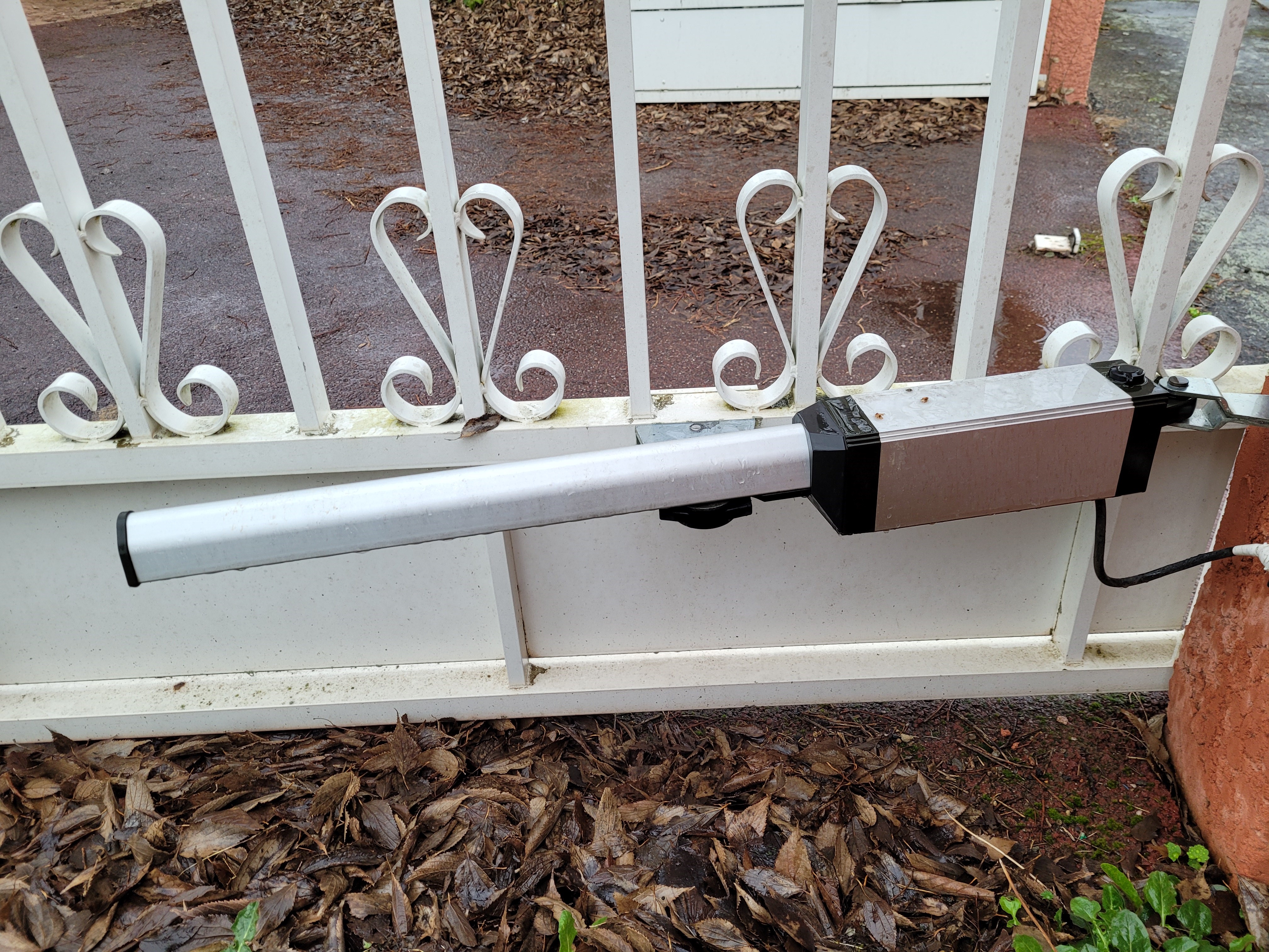

    Quelques photos du portail

    C'est un portail motorisé que j'ai récupéré avec la maison donc il y qq années déjà ! Le comportement était normal avant mais suite à une télécommande qui ne fonctionnait plus nous avons fait une reprogrammation de celle-ci qui qui a occasionné cette desynchronisation des battants
    Il n'y a pas de battée sur les battants, donc pas de recouvrant.
    Vous pouvez paramétrer sur P23/24 = 1 afin d'un mouvement simultané des battants.
    Valider le paramétrage par un auto apprentissage.

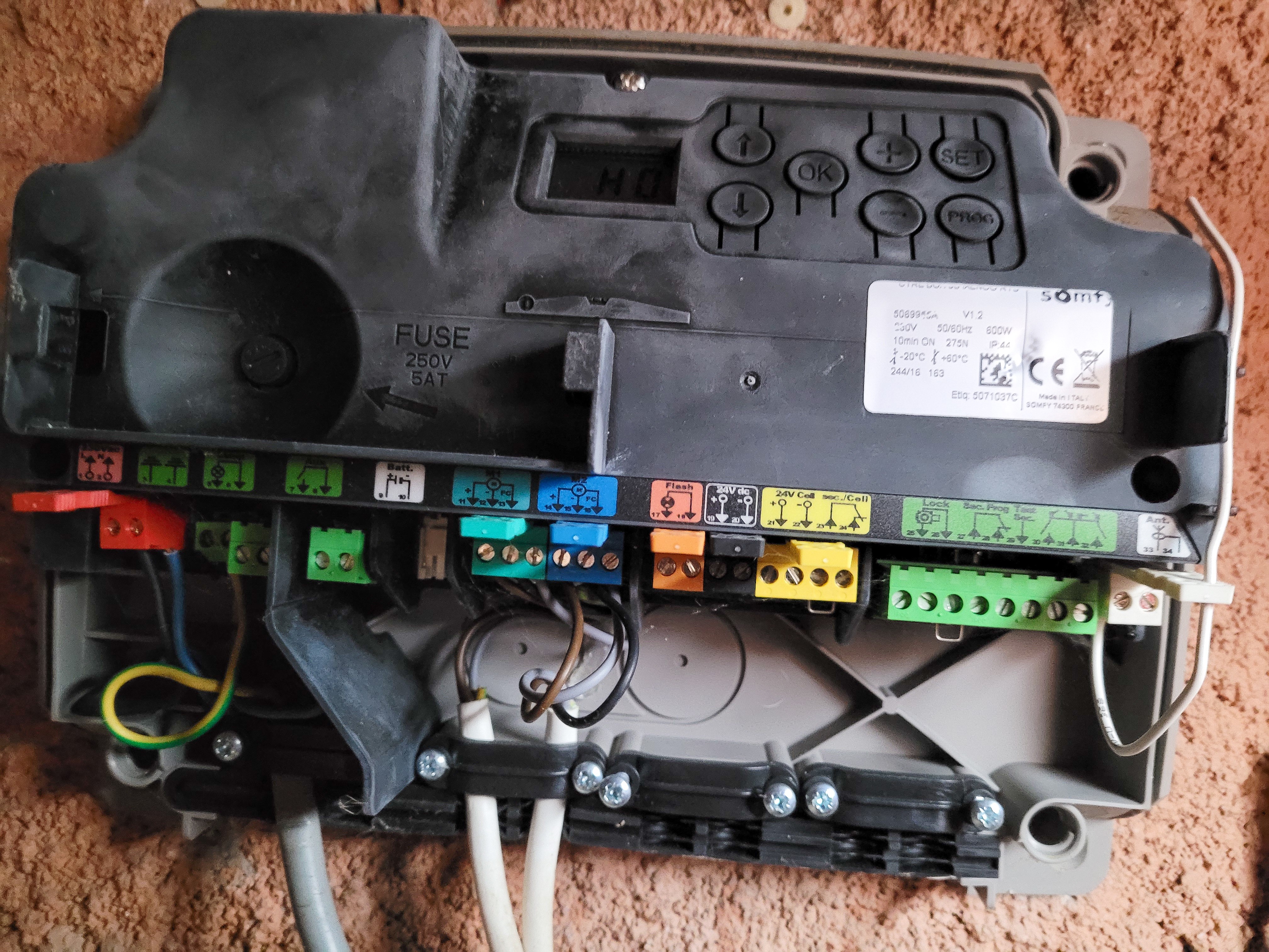

    Quel est le modèle de coffret électronique de commande ?
    Montrez des photos de celui-ci, nettes pas de trop près ni coupées avec vues sur ses étiquettes.
    C'est une Box 3S IO.

    Merci pour toutes vos réponses.
    Je vous joins la photo du boitier.
    Par contre j'ai avancé dans mes investigations. Je me suis rendu compte que le boitier était en H0. J'ai donc lancé un autoapprentissage en appuyant 2sec sur le bouton SET (passage en H1). Là je lance en appuyant sur le bouton de télécommande et cela effectue bien les 2 cycles ouverture-fermeture. Le boitier passe ensuite en C1. En actionant de nouveau la télécommande le 2 vantaux s'ouvrent bien ensemble avec un petit décalage. Pareil à la fermeture sauf que systématiquement, à la fermeture du premier vantail celui-ci se met en détection d'obstacle (E5) et tout se réouvre. Au départ je pensais que j'avais un problème de butée trop basse car parfois le premier vantail a tendance a passer légèrement au dessus à la fermeture. J'ai donc réhaussé la butée de 1cm environ et le ventail d'arrête correctement. Mais après avoir relancé de nouveau un autoapprentissage, puis ouverture-fermeture avec la télécommande : même problème. Aurais-je oublié qq chose ? Merci

    Pour moi, la CBX est tout simplement en panne.
    Il faut soit la faire réparer, c'est économique et fiable, soit la remplacer.
