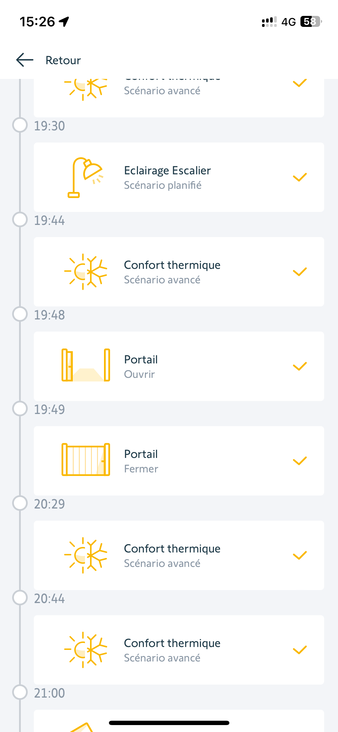

    Depuis la dernière MAJ, je perds la moitié de l’historique des exécutions des scénarios dans l’agenda.
    Dans le menu "historique des exécutions" je vois inscrit un nom de scénario que je n’ai jamais programmé "confort thermique".
    Pouvez vous procéder à une resynchronisation avec vos serveurs ?

    Bonsoir,
    Malheureusement, malgré votre action, j’ai toujours le même comportement.
    Pouvez vous m’apporter une solution ?
    Comme vous pourrez le constater sur la capture écran jointe, un scénario est loggé portant, il n’est pas programmé
    Ce scénario fantôme , s’exécute à la place d’un scénario programmé.

    Bonjour Vanessa,
    J’ai peut être une piste.
    Tous les scénarios paramétrés pour s’exécuter sur la base "aube/crepuscule", ne sont plus enregistrés dans l’agenda et apparaissent sous le nom "confort thermique" dans le menu "historique des exécutions".

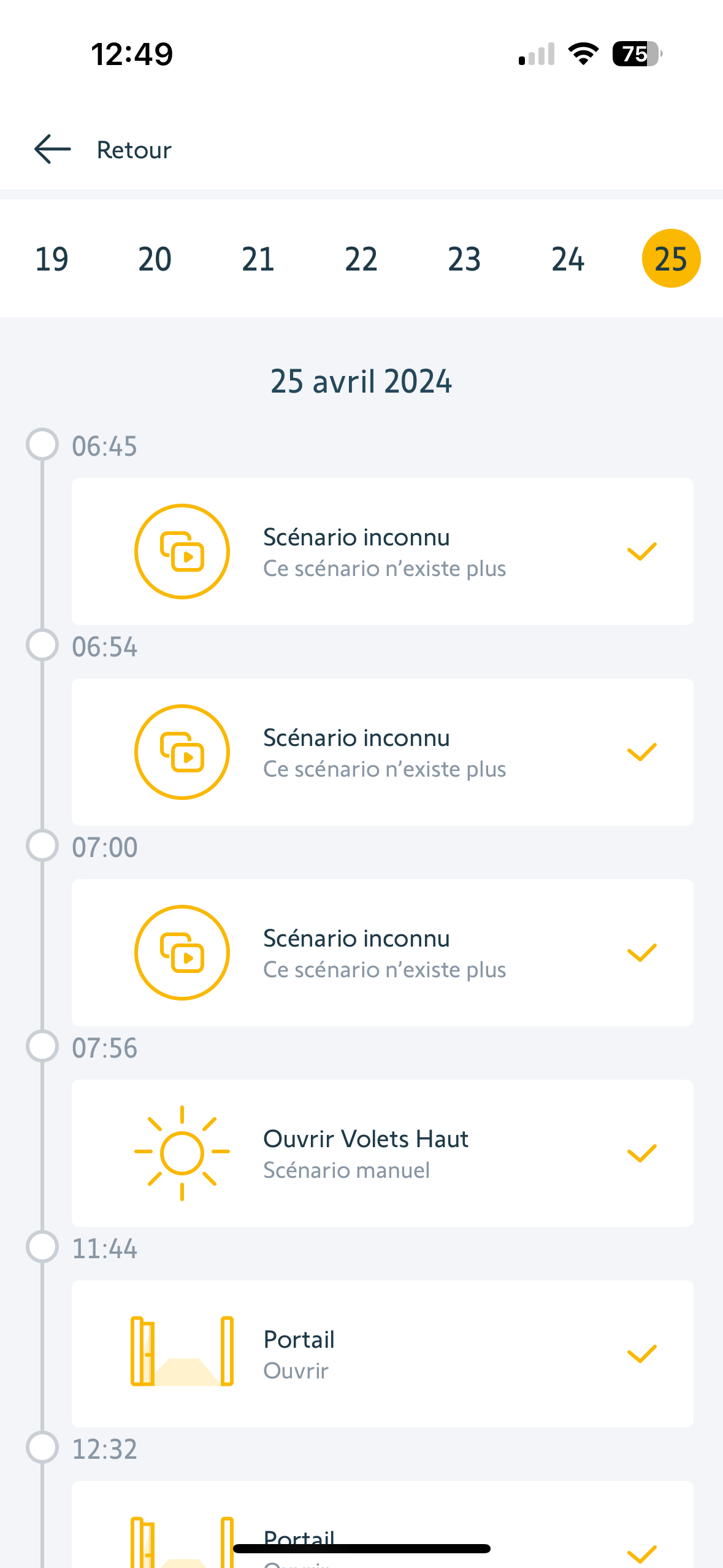

    Depuis la mise à jour 1.24.0 (386) de l'application Tahoma switch pour iPhone, du 24/04, les scénarios exécutés disparaissent de l'agenda et sont historisés comme "Scénario inconnu" dans le menu "Historique des exécutions".
    Ce dysfonctionnement s'est déjà produit à l'identique lors de la montée de version 1.22 ou 1.23 (de mémoire).
    Merci pour la prise en compte et correction de ce bug
    PIN box : 2010-1949-6944

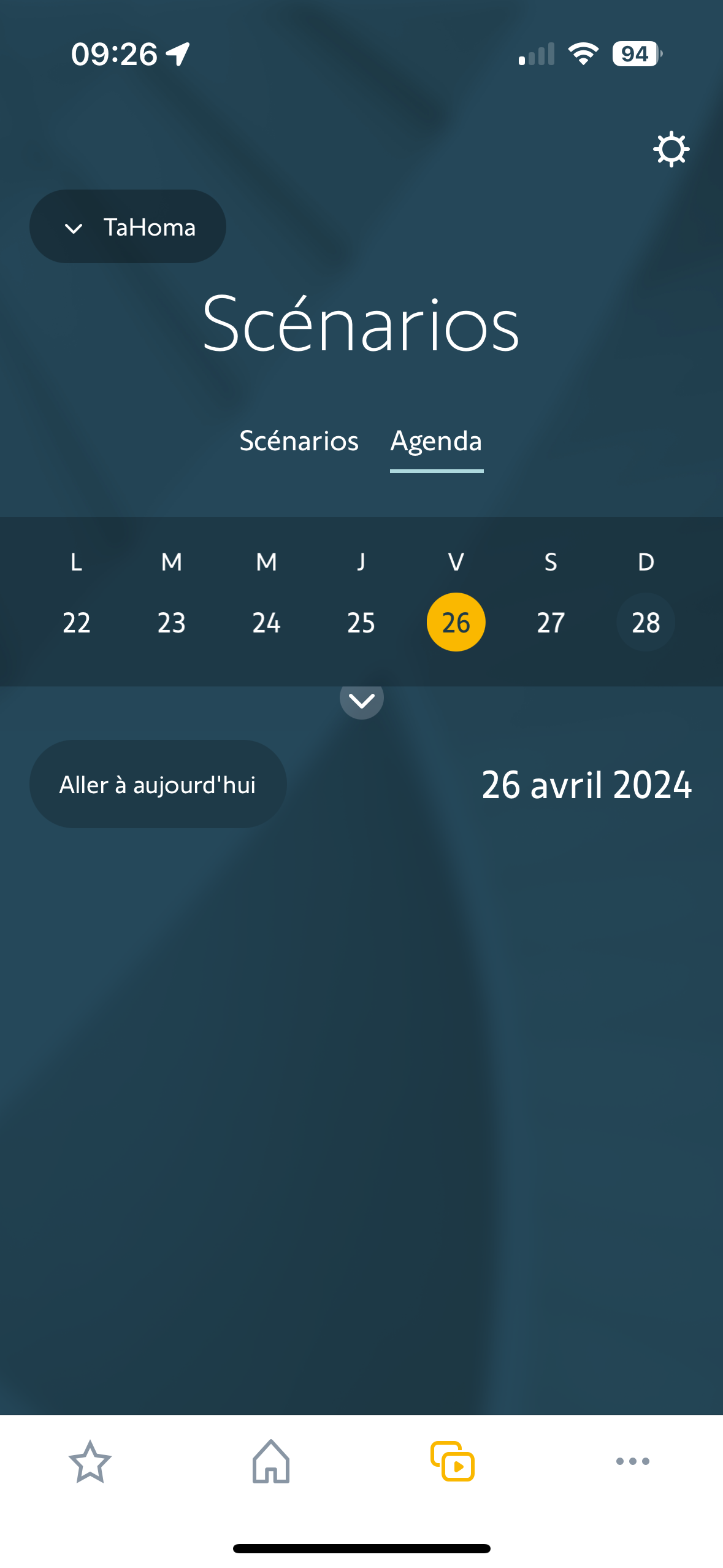

    Re Vanessa,
    La résolution du dysfonctionnement n’aura pas durée longtemps .
    Les scénarios programmés et exécutés réapparaissent comme scénarios inconnus dans l’historique des exécutions.
    Le 28/04 => MAJ du message
    Agréable surprise : Depuis samedi 27, l'historique des actions ne présente plus de dysfonctionnement.
    En revanche, les actions du 23, 25 et 26 ont disparues de l'agenda des scénarios et sont notifiés comme scénarios inconnus dans l'historique des exécutions.
    Somfy doit progresser pour résoudre ce bug récurrent lors des MAJ.....
    Voir pj
