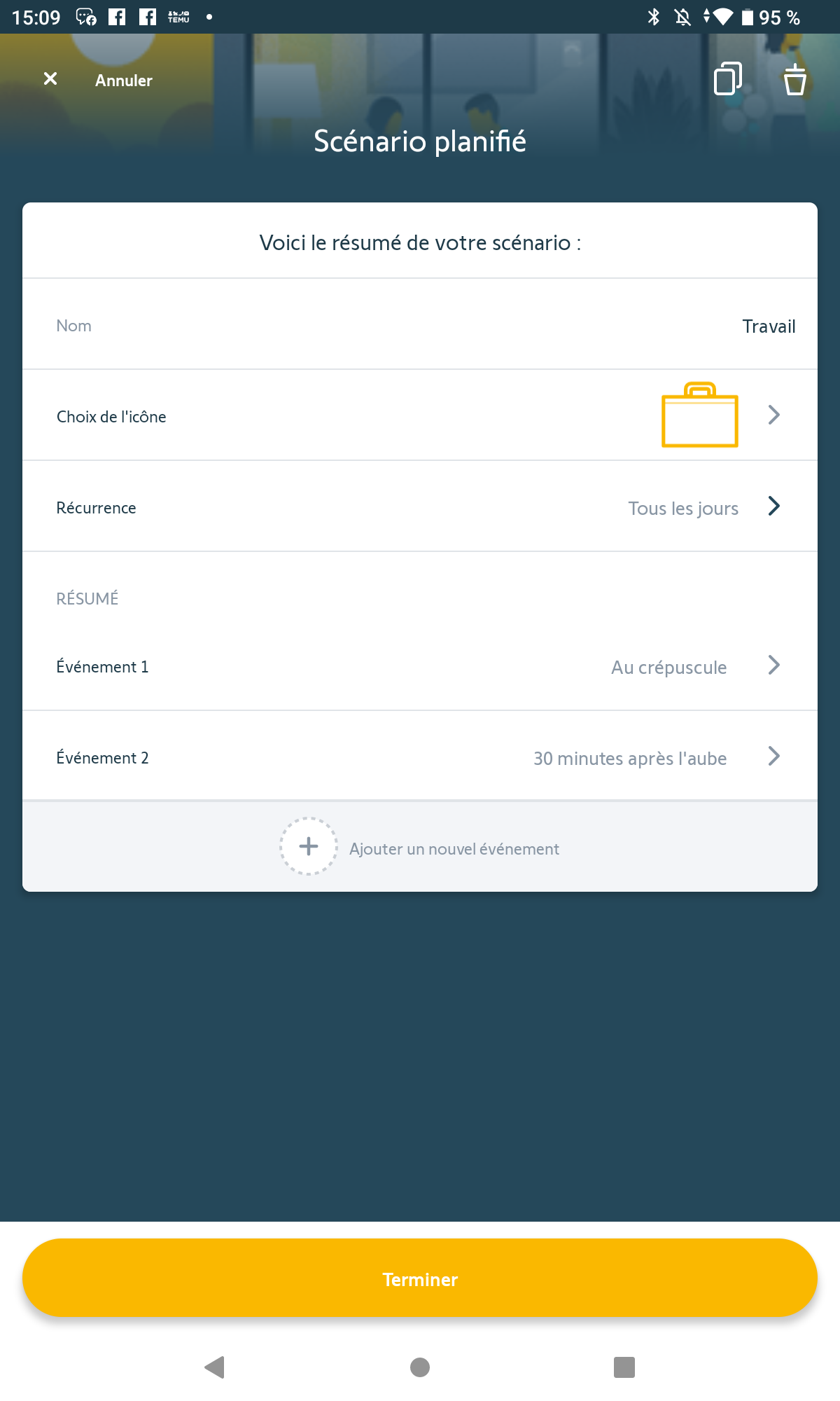

    Non ! Rien à voir avec la mise à jour.
    Postez des copies d'écran de vos programmations.

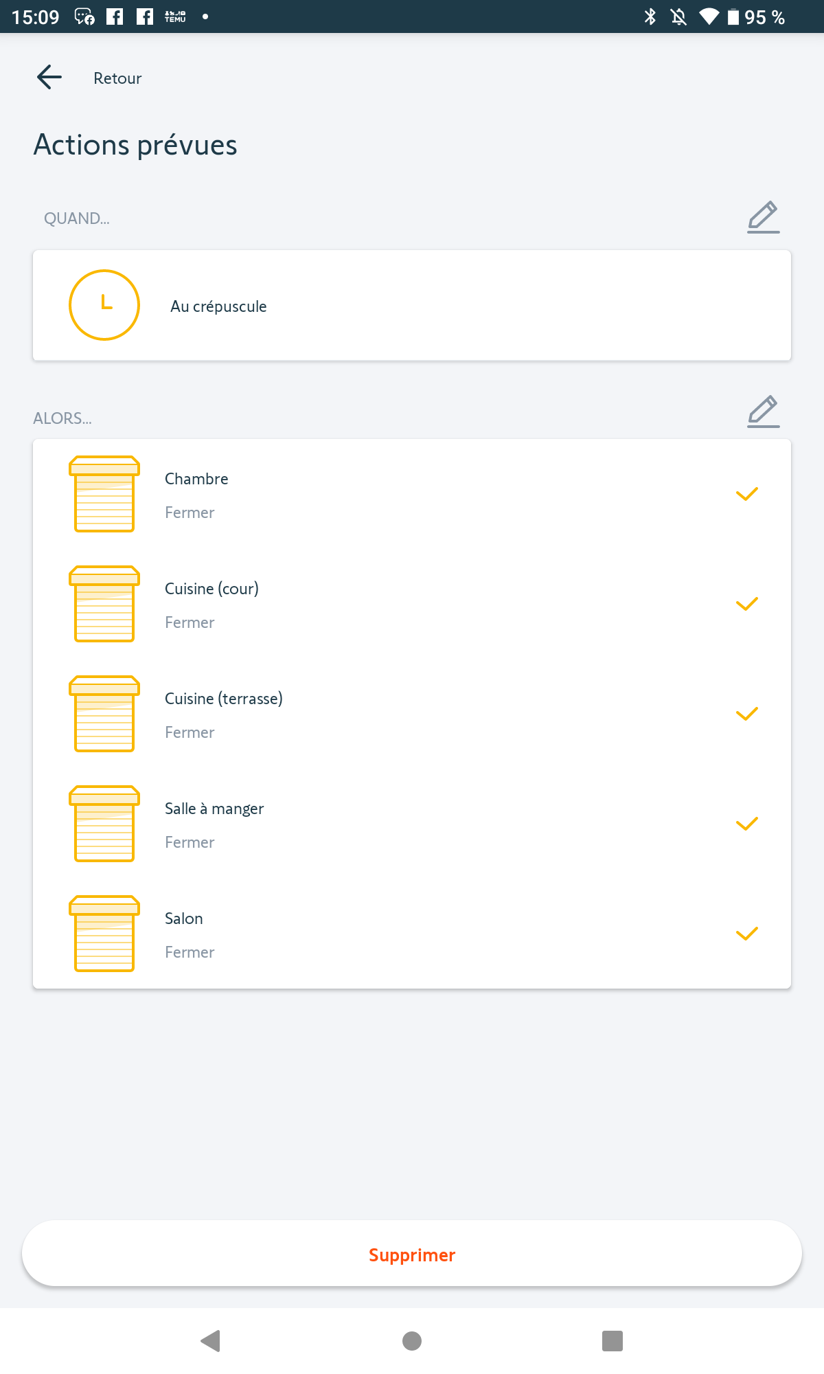

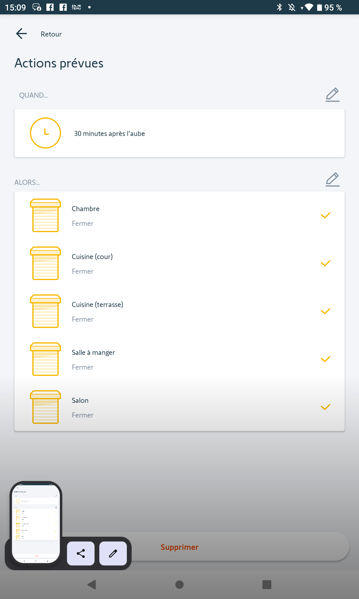

    Bonjour, merci de votre réponse. Pour info, j'ai supprimé et récrée plusieurs scénarios mais cela ne fonctionne toujours pas... Ça fonctionnait parfaitement avant, c'est pour ça que j'ai pensé que ça venait de la mise a jour...
    Je ne comprends pas ! D'après votre programmation, vous demandez un ordre de fermeture, que ce soit au crépuscule ou à l'aube !

    Effectivement, a force de faire des essais, de créer et supprimer des programmes, j’ai fini par faire n’importe quoi. Il n’empêche que lorsque les volets etaient ouverts, ils ne se fermaient pas automatiquement au crépuscule et inversement à l’aube...

    J’ai remis en fermeture au crépuscule et ouverture à l’aube, je refais un essai aujourd'hui...
