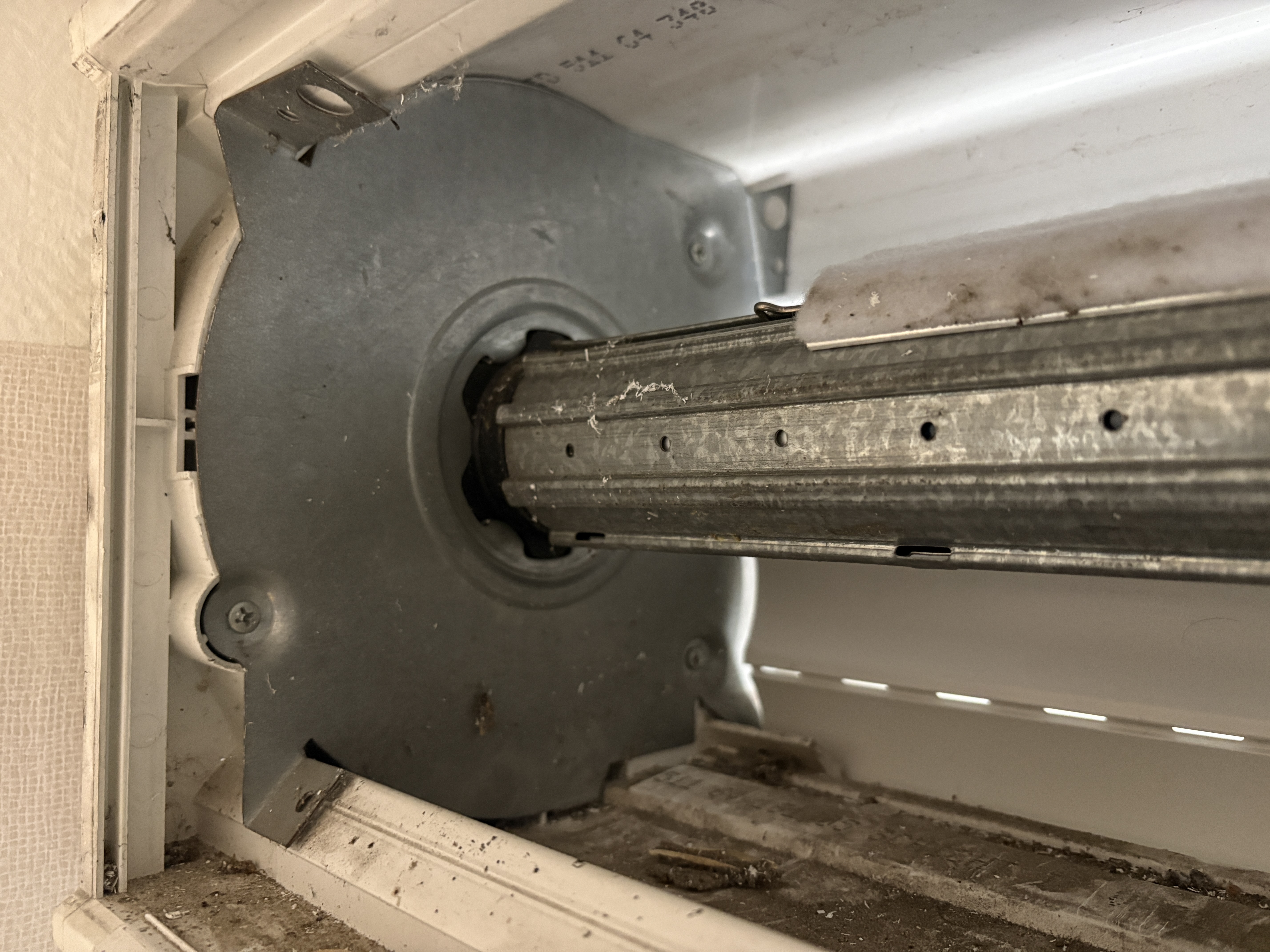

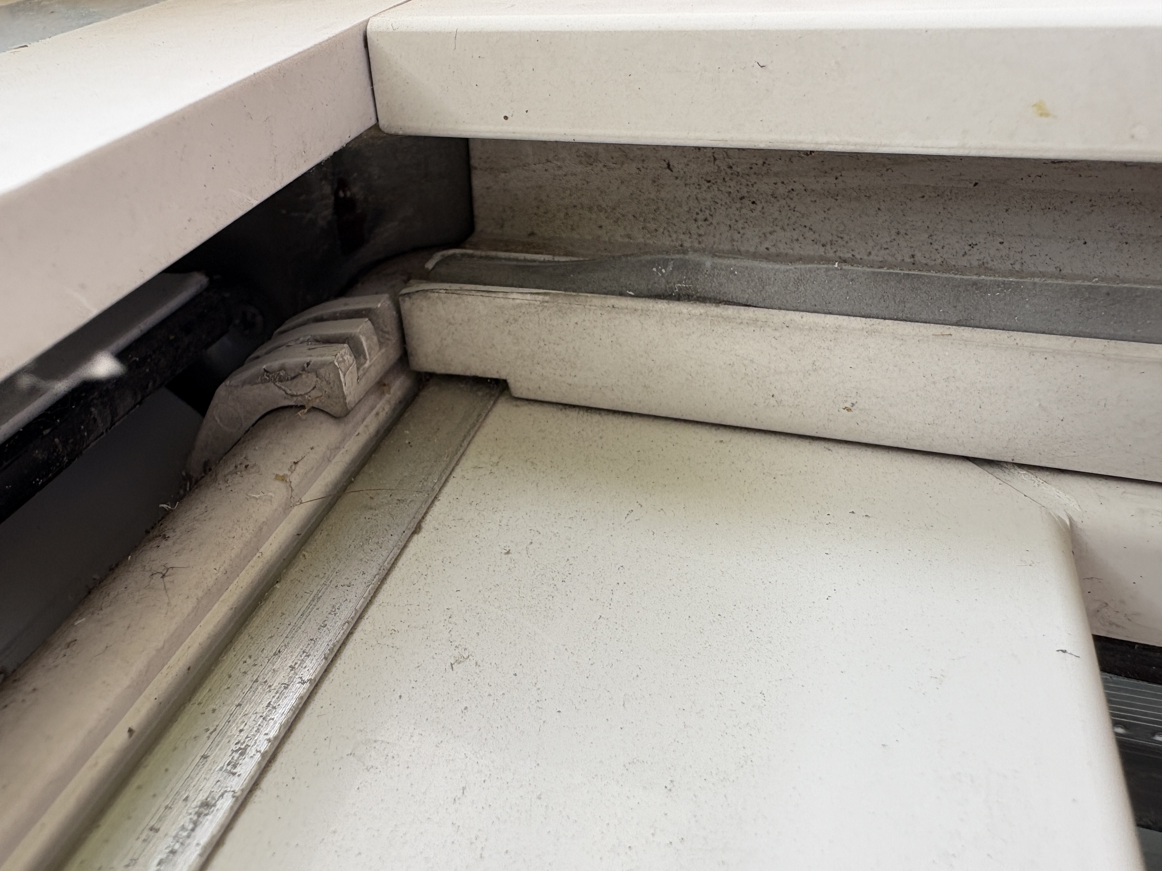

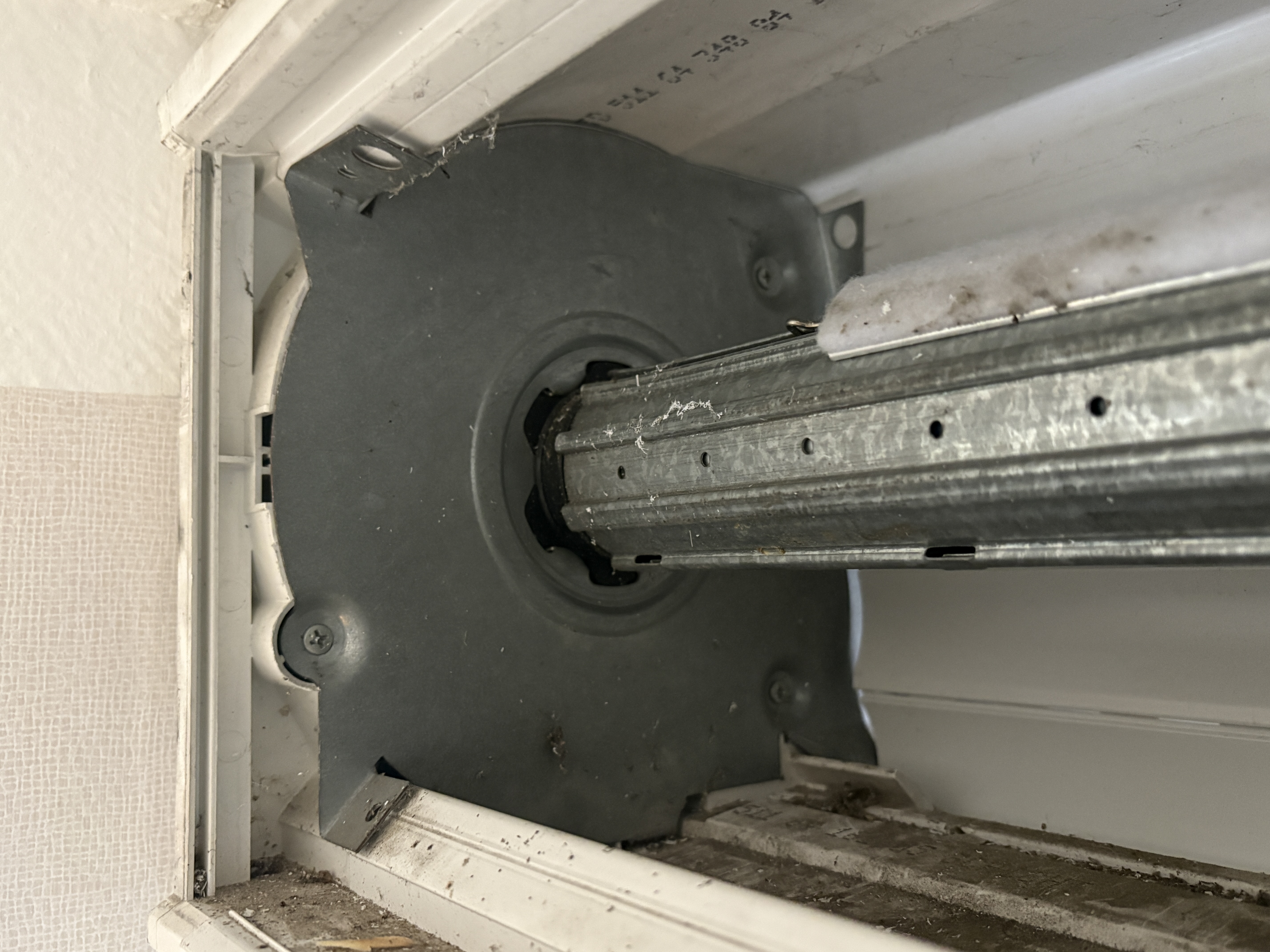

    Je rencontre un problème similaire sur un volet motorisé qui semble être du même type. Malheureusement, je ne dispose d’aucune référence ni marque certaine, car le volet était déjà installé lorsque nous avons acheté la maison.
    Après quelques années de bon fonctionnement, j’ai dû remplacer le tablier. À cette occasion, j'ai rajouté 2 système de fixation spécifiques soprofen (verrou automatiques), en plus des 2 qui étaient en place depuis l'origine. En effet, la lame finale se cassait systématiquement au niveau des fixations, probablement parce que le poids du tablier était trop important pour seulement deux points d’ancrage.
    Depuis la pose du nouveau tablier, la fin de course en position fermée fonctionne correctement, comme avant. En revanche, en position totalement ouverte, le moteur continue à faire un bruit électrique, ce qui indique que la fin de course haute n’est pas reconnue.
    Je n’ai trouvé aucun système de butée, ni sur l’ancien tablier, ni dans le coffre ou au niveau du moteur toujours en place. Juste ce qui me semble être des guides destinés à assurer que les lames glissent correctement dans les rails verticaux.
    Je suis donc un peu perdu… Je joins quelques photos pour vous aider à identifier le modèle ou à mieux comprendre la situation.
    Merci d’avance pour votre aide !
    Bonjour ZP272
    Ce que vous appelez des "guides", n'en sont pas. Ce sont des butées de fin de course haute comme précisé plus haut dans ce fil de discussion. Ces butées se place aux extrémités de la lame finale.

    Merci beaucoup pour la réponse.
    Je ne pensais pas que c’était la même pièce que sur celles exposées dans ce fil. Je n’avais pas vu la similitude. Désolé.
    J’ai donc dû jeter la partie qui allait sur le tablier en même temps que celui ci. Mince !
    Je vais donc devoir essayer de trouver la même pièce pour refaire un système complet de butée.
    Par le plus grand des hasards votre expérience ferait-elle que vous connaîtriez la référence de la dite pièce ?

    Désolé si ma question peut paraître naïve, mais mon volet est déjà équipé de butées coniques. En quoi l’ajout de butées supplémentaires changerait-il quelque chose ?
    Les deux petits éléments visibles sur mes photos sont-ils reliés à un détecteur de pression ou à un autre dispositif électronique qui permettrait d’interrompre la montée lorsqu’un contact est détecté ?
    J’ai toujours pensé que l’arrêt en fin de course haute se faisait automatiquement grâce à la résistance mécanique provoquée par les butées coniques… Je me trompe peut-être. J’essaie simplement de bien comprendre le fonctionnement, et d’éviter d’acheter des éléments supplémentaires inutiles (même si ces pièces restent peu coûteuses).
