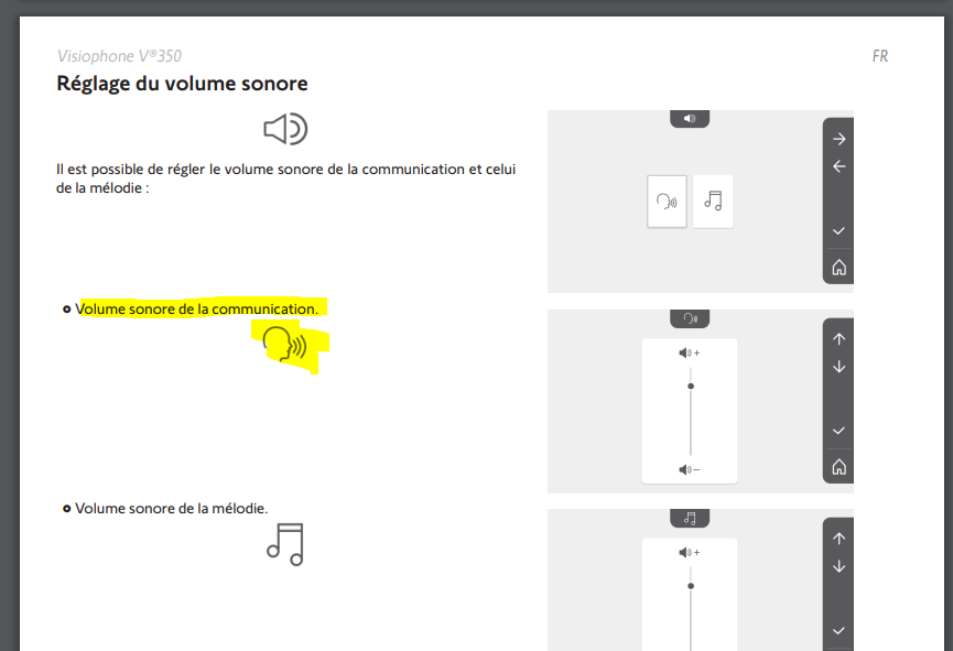

    Mon V350 marche parfaitement depuis 2 ans.
    Et maintenant, le haut-parleur intérieur (maison) ne fonctionne plus. (Sonnerie et vocal).
    Quand je veux changer le niveau de volume ou la Sonnerie, il y a un petit "clock" puis plus rien.
    Que faire ?
