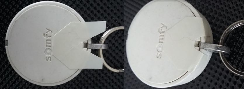

    Bonjour André
    Que vous dire; J'ai 3 badges ancienne version sans vis dont le capot est sécurisé par scotch d'électricien (voir photo) et ils consomment 1 pile CR2032 au Lithium Energizer ou Duracel (les autres ne résiste pas) par an.
    J'ai testé avec des CR2032 ordinaire elles ne tiennent que 3 semaines, et même les Lithiums vendues en plaquette par un grand marchand de meubles ne dépassent pas 3 mois.
    Si vous avez des badges a Vis, il faut éviter de bloquer la vis du capot, sinon ça force en travers et ça fait des faux contacts. C'est la raison d'ailleurs pour laquelle je reste avec mon scotch.
