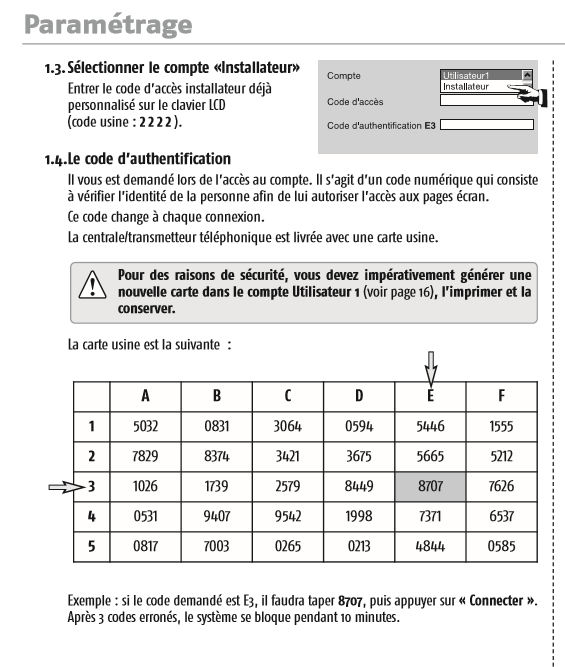

A titre informatif, est'il normal que une carte code soit présente dans mon produit Protexiom soit vierge ?
Effectivement, en enlevant les films, il n'y à juste rien... Sauf que ça pose probleme pour se connecter à la centrale par IP car elle demande un code d'auth de la fameuse carte absente... (hmm).
Comment obtenir copie de celle-ci et/ou alors la bypasser ? Car tout le matériel est maintenant installé :/

    la carte de code usine se trouve dans la notice.
    Une fois configurée, vous générez votre carte perso dans l'interface web, vous l'imprimez et vous la plastifiée avec la carte en plastique vierge et autocollante :-)

    Ahah merci ! Effectivement, ça marche mieux ! :D
