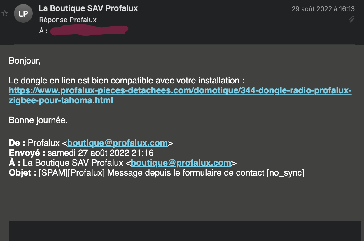

    Mes VR sont des profalux Zigbee de 2020 et mon dongle est celui ci
    https://www.profalux-pieces-detachees.com/domotique/344-d...
    Ce n est donc pas le 868.
    En amont profalux m avait confirmé la compatibilité du dongle en lien, quand j ai communiqué le réf de mes VR.
    J'ai donc acheté le dongle en lien.

    Pour ceux qui affirment que les VR Profalux sous protocole Zigbee ne sont pas compatibles avec la Tahoma V2 vous avez le droit de changer d'avis.
    J'ai pu échanger avec Somfy et ensuite avec Profalux et nous avons réussi à intégrer mes VR Profalux Zigbee à ma Tahoma V2. Et sa fonctionne très bien.
    Les paramétrages doivent se faire à partir de la télécommande maitre et ensuite avec chaque télécommande individuelle. l'ensemble des volets doivent être dans le même réseau.
