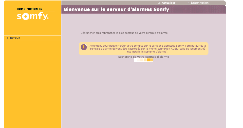

    pour ma part j'ai le même soucis.. J'ai un système protexium où n'est pas présent le module IP mais la carte IP.
    Le code à 6 chiffre présent sur la centrale est le suivant : 582034
    et le code 2480-03 ne marche pas (la page mouline sans succès quand elle me demande de débrancher et rebrancher le bloque secteur de la centrale) malgré que j'ai bien ouvert les ports 80 et 443, cocher la case accès à distance, etc... avec un conseiller somfy. Pouvez-vous m'aidez à essayer autre chose ?

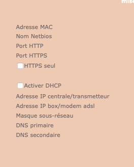

    La box internet est elle reliée en directe à la centrale de l'alarme ?
    Pouvez nous poster une capture écran de vos réglages du réseau et réglage de l'interface ?

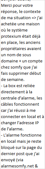

    "Bonjour Gaëlle,
    Merci pour votre réponse, le contexte de ma situation => j'ai achetée une maison où le système protexium était déjà en place, les anciens propriétaires avaient un nom de sous domaine + un compte chez somfy que j'ai fais supprimer début de semaine.
    • La box est reliée directement à la centrale d'alarme, les câbles fonctionnent car j'ai réussi à me connecter en local et à changer l'adresse IP de l'alarme.
    • L'alarme fonctionne en local mais je reste bloqué sur la page du dernier post que j'ai envoyé (via alarmesomfy.net & alarmsomfy.eu)
    • avec un conseiller somfy sur le menu installateur réglage interface j'ai coché la case ""accès à distance"" et réglages réseaux décoché la case ""dhcp""
    • J'ai ouvert les ports 80 et 443 sur ma freebox pop et via un lien mes ports sont bien ouverts également (je rappelle que je suis en Ipv6 et pas en Ipv4 est-ce que le problème viendrait de là?) "

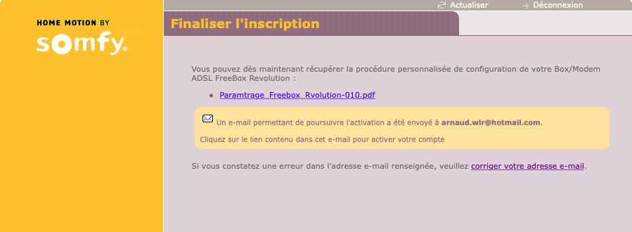

    Quelle galère, j'ai enfin réussi à faire reconnaitre mon alarme, j'ai fais la moitié du chemin. Par contre , je suis bloqué ailleurs cette fois ci : j'ai sélectionné mon adresse mail et inscrit mon nom de domaine, mais par contre je n'ai pas eu de mail avec le lien pour activer mon compte.... J'ai changé l'adresse mail et mis une autre mais c'était le même soucis, après 10 minutes, toujours rien (inutile de préciser que j'ai vérifier dans toutes les boîtes même les spams) . Quelqu'un peut m'aider ?
