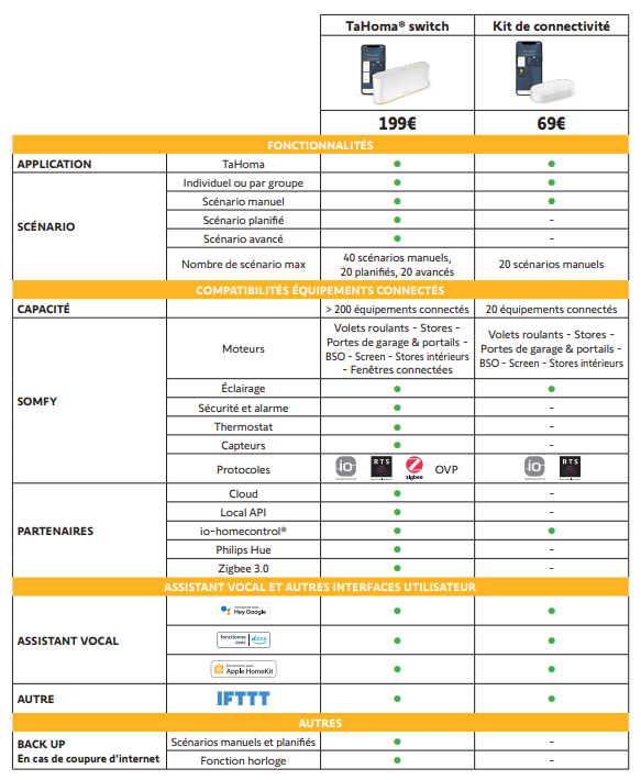

    Bonsoir Benoit
    Selon ce que vous voulez faire vous avez la Switch ou le Kit de connectivité.
    https://dimelo-answers-production.s3-eu-west-1.amazonaws....
    La switch permet d'avoir des scénarios automatiques alors que le kit de connectivité ne fait que des scénarios manuels.
    Comme vous voulez utiliser Google Home, celui ci pourra lancer les scénarios manuels.
    En ce qui concerne la perte de programmation des télécommandes, je ne vous cache pas que c'est quitte ou double.
