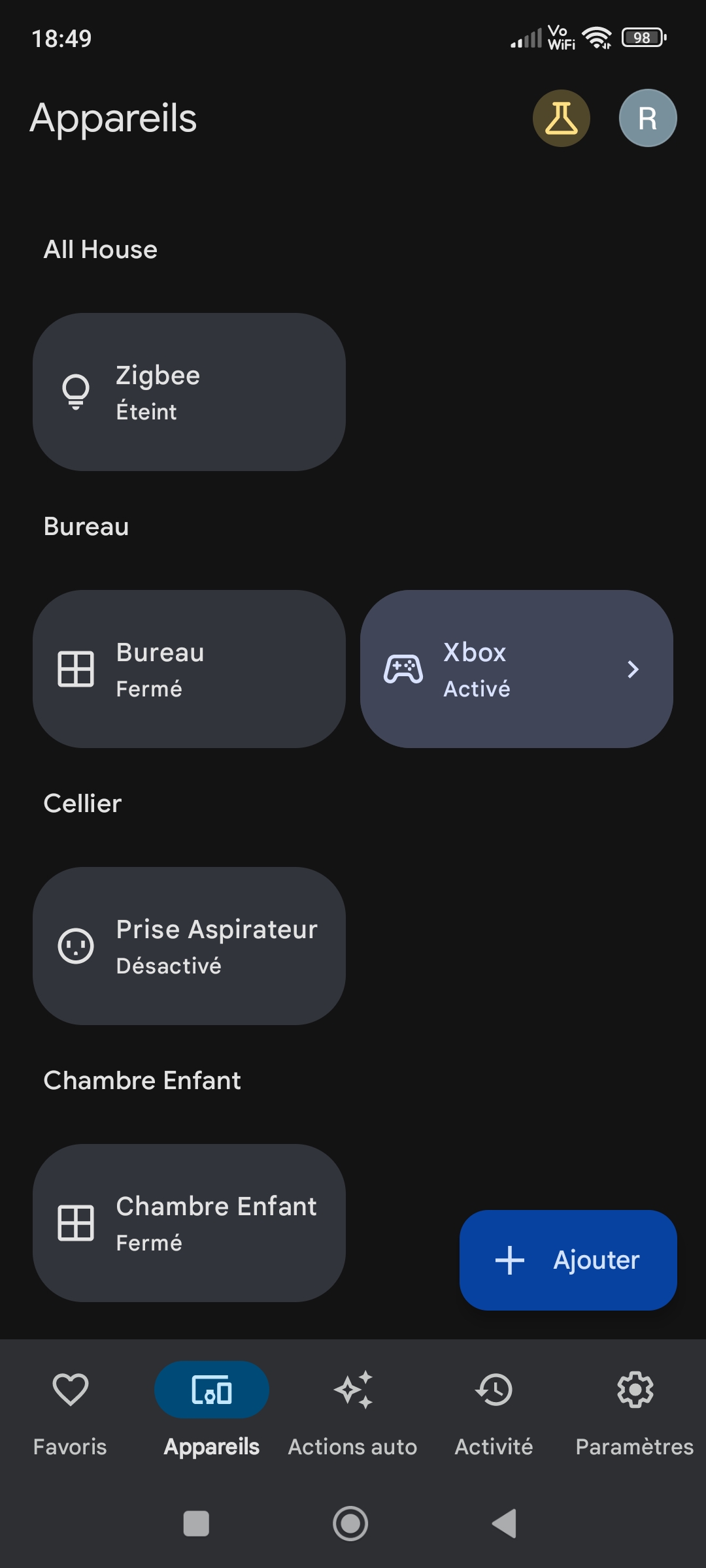

    Concernant ma demande de ZigBee suite à la manipulation de l'onglet tahoma en PJ (création d'un groupe ZigBee sans aller au bout de la procédure, je me retrouve avec un élément ZigBee dans Google home qui ne correspond à aucun.équipement (PJ).

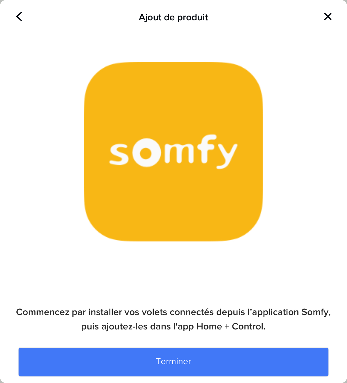

    J'ai un problème similaire. Après avoir ajouté Somfy dans l'application Legrand Home+Control, le Tahoma Switch est ajouté mais aucun volet n'est ajouté. J'ai ajouté 3 volets correctement dans l'application Tahoma et ils fonctionnent bien dans l'application. J'obtiens le message ci-joint après avoir ajouté Somfy dans l'application Legrand Home+Control.

    peut-être pas. il semble que le problème soit que somfy connect ne renvoie aucun pare-soleil à l'application legrand home+control lorsque je me connecte à somfy avec userbsme et passeord dans l'application Legrand. pouvez-vous s'il vous plaît vérifier s'il y a un problème avec mon compte Somfy ?
    Cordialement,
    Henrik
    Henrik L.
    Henrik L.
    Henrik L.
    44 / 100
    J'ai parlé au support Legrand et ils disent que le problème vient du côté de Somfy. lorsque l'application Legrand interroge mon compte somfy pour les appareils, somfy renvoie 0 appareil. Cependant, j'ai 3 appareils configurés avec Tahoma et fonctionnant correctement avec Tahoma. s'il vous plaît, aidez-nous et vérifiez cela de votre côté
    Cordialement,
    Henrik
    Vanessa F.
    Vanessa F.
    Vanessa F.
    Bonjour Henrik,
    Je ne vois aucun problème avec votre compte.
    De notre côté, nous voyons le lien que vous créez lorsque vous liez un compte Legrand à Tahoma mais non l'inverse.
    Cependant, pour moi seuls les volets roulants peuvent être intégrés à Legrand.
    Henrik L.
    Henrik L.
    Henrik L.
    44 / 100
    Cela explique tout. Mes produits Somfy sont des brise-soleil. J'attendrai et j'espère que Legrand prendra également en charge les brise-soleil.
