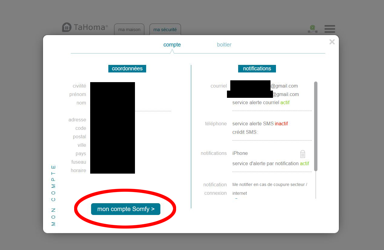

J'essaie désespérément de modifier le(s) numéros de téléphone qui servent pour recevoir les notifications sur smartphone notamment en cas d'intrusion.
j'ai bien essayé de modifier depuis mon profil somfy-connect (comme indiqué dans la FAQ à ce sujet) mais je ne trouve pas comment modifier les informations personnelles. Quand je clique sur le bouton mon compte somfy (voir PJ01) cela me renvoie vers une page avec erreur (voir PJ02). Pour info j'ai essayé sur plusieurs ordinateurs et plusieurs navigateurs différents.
malgré tout je ne vois pas d’icône où rajouter un numéro de téléphone pour être alerté.
