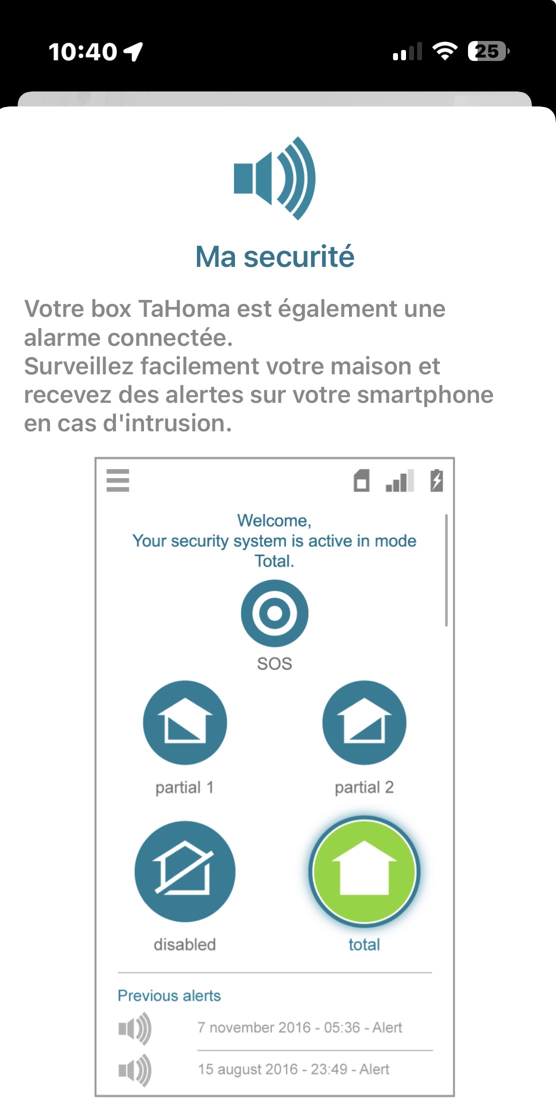

    Bonjour je ne trouve plus le moyen de mettre configurer mon alarme avec la tahome possible avec l ancienne version de l application mais depuis la nouvelle impossible de trouver comment faire

    Bonjour François,
    Le mode alarme n'est plus disponible car vous avez migré votre installation sur la nouvelle application.
