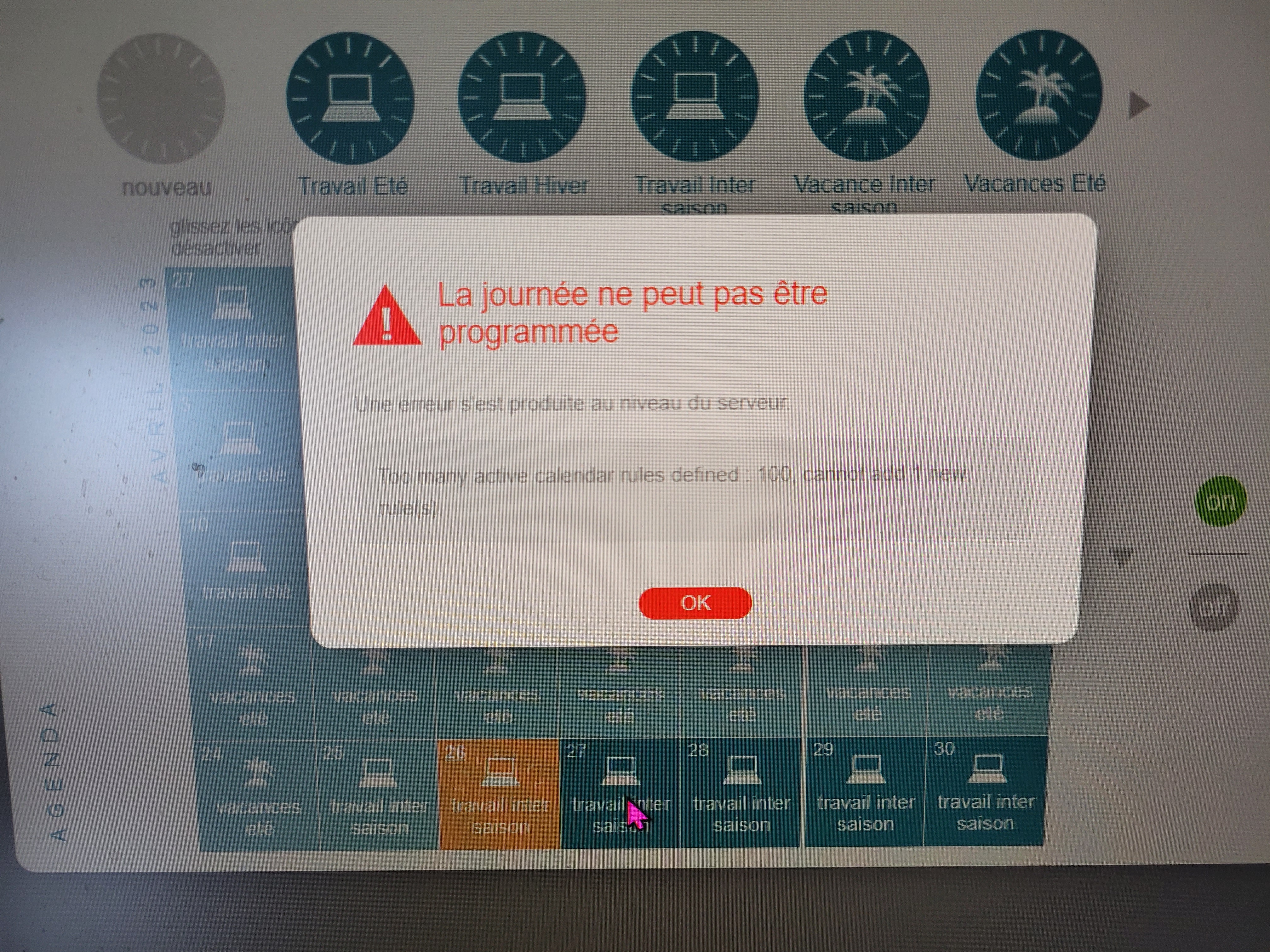

    Bonjour Vanessa,
    Au retour de vacances je n'ai pas réussi à changer la journée type sur le calendrier, j'ai le message suivant : la journée ne peut être programmée ; Une erreur s'est produite au niveau du serveur. Too many active calendar rules defined 100, cannot add 1 new rule(s).
    J'ai procédé à la réinitialisation de la tahoma sans succès.
    Je vous remercie de bien vouloir resynchroniser ma box. Je vous donne mon code pin 1202-9645-7444.

    Bonjour Vanessa
    Merci pour votre intervention. Mais le problème subsiste ; je ne peux pas transférer une nouvelle journée type dans le calendrier (voir message d'erreur en pj). J'ai procédé à une nouvelle réinitialisation de ma box sans succès. Merci pour votre aide. Bonne journée. Cordialement.

    Bonjour Michel,
    En effet, il y avait de nombreuses journées types empilées dans votre agenda.
    Nous les avons supprimé mais notez bien qu'il ne faut pas empiler de journée dans l'agenda mais supprimer celle présente pour en ajouter une nouvelle.

    2
    782 / 2000
    Bonjour Vanessa
    Un grand merci pour votre intervention rapide et vos explications très claires.
    Maintenant tout fonctionne parfaitement.
