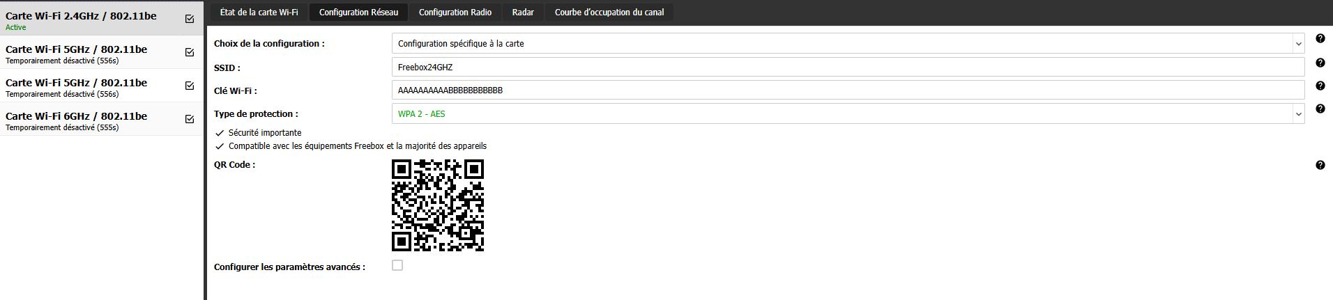

    J'ai changé ma freebox Pop par la freebox Ultra, ma somfy essential ne connecte pas, malgré la réalisation des pré-requis wifi 5et6 désactiver, j'ai réussi à me connecter en partageons la connexion depuis mon téléphone mobile.
    Que faire SVP ?
    Si ça fonctionne en partage de connexion c'est que la Freebox Ultra est mal paramétrée.
    La carte wifi 2.4 doit être paramétrée comme la copie d'écran ci jointe.
    Il ne doit pas y avoir de tiret "-" dans le nom du réseau (SSID) sinon remplacez le par souligné "_"

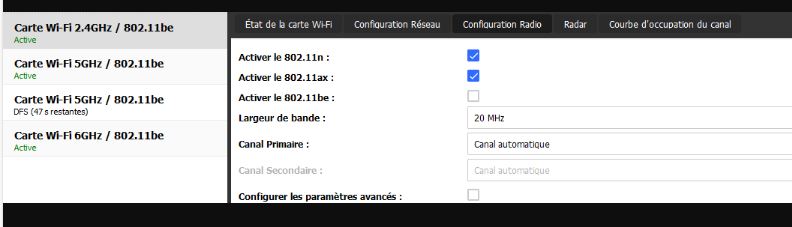

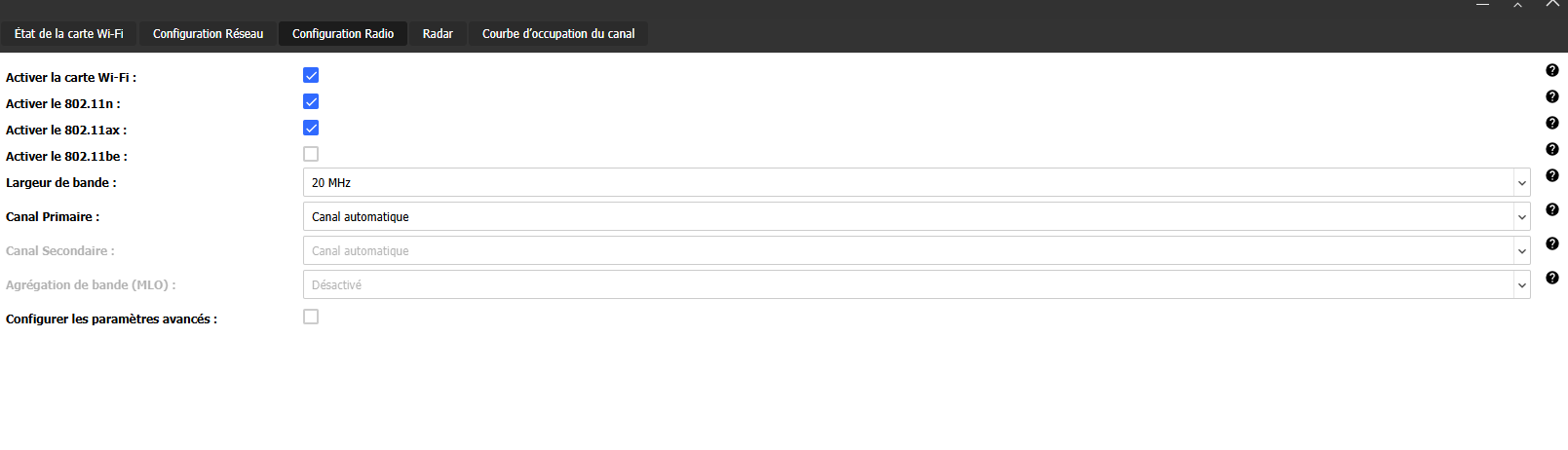

    Rebonjour,
    Sans Succès, j'ai essayé votre procédure, j'ai même essayer via borne Wifi TP-LINK 2.4Ghz sans succés.
    Voir les photos
