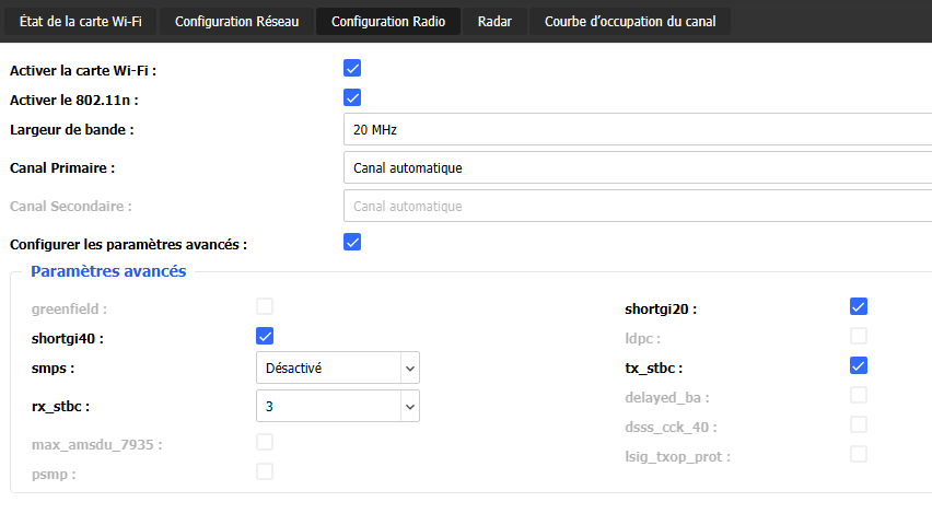

    Bonjour Frédérique,
    Effectivement, suite à une mise à jour de chez Free, certaines alarmes ont été déconnectées, nous avons ouvert un incident mais le problème ne vient pas de chez nous. Pouvez-vous quand essayer de changer la clé de cryptage ou le type de protection en WPA2 et non en WPA3.
    Voila le paramétrage que vous devez avoir sur votre Freebox pour la carte 2.4 y compris sur les paramètres avancés

    Merci ! J'avais changé le type de protection de la Freebox en WPA2 mais j'avais omis le répéteur.
    Je viens de réessayer en modifiant sur les 2 et ça fonctionne.
    Merci pour vos réponses.
