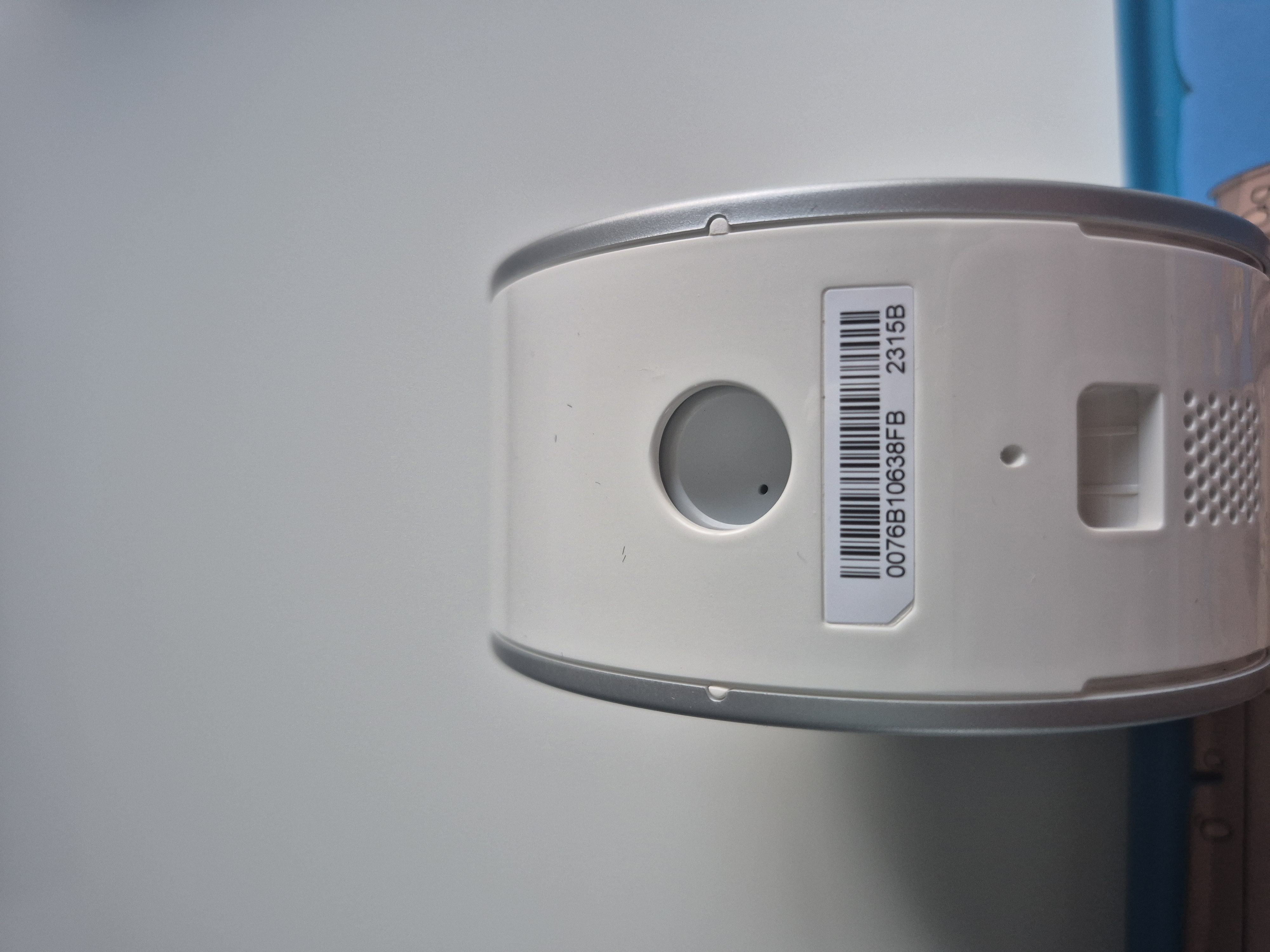

    J'ai le meme problème avec ma caméra indoor..
    J ai modifié mon ancien compte somfy en transférant les identifiant des nouveaux propriétaires, récupéré ma camera car ils ne la voulaient pas. En voulant mettre le nouveaux réseau Wi-Fi il m'indique le même message "désactiver l'alarme..."
    Comment résoudre mon problème svp
    Morgan F.
    Morgan F.
    Morgan F.
    Bonjour Jerome,
    Votre produit doit être supprimé pour qu'il soit installable et exploitable. Dans ce cas-là, vous devrez contacter l'ancien propriétaire pour qu'il supprime le Link/la caméra depuis son compte Somfy Protect. Seulement lui pourra effectuer cette manipulation.
