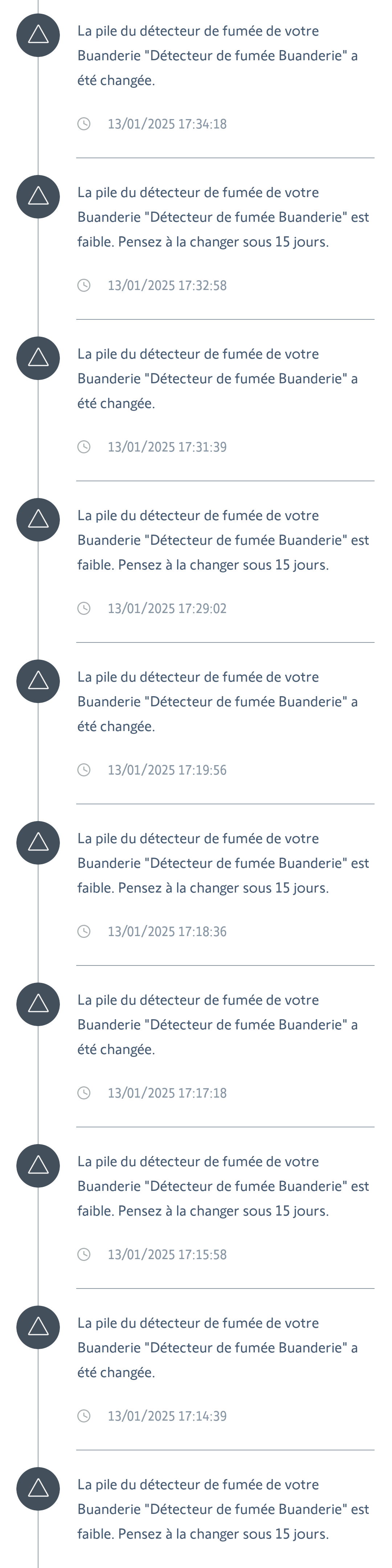

Je possède un détecteur de fumée acheté en mai 2021 sur le site de Somfy qui a commencé à réclamer un remplacement des piles, d'abord une fois tous les jours puis de plus en plus régulièrement. Cela durait quelques minutes avant d'avoir à nouveau un message indiquant que les piles ont été remplacées.
J'ai donc procédé au remplacement de celles ci mais cela n'a rien changé (ça a même empiré). Nous sommes arrivés à un stade où nous avions plusieurs messages par heure (le tout accompagné d'un bip de l'alarme). Vous pourrez trouver un exemple de ces messages en PJ.
Je pense que ce détecteur est défectueux, avez vous une idée de quoi faire ?

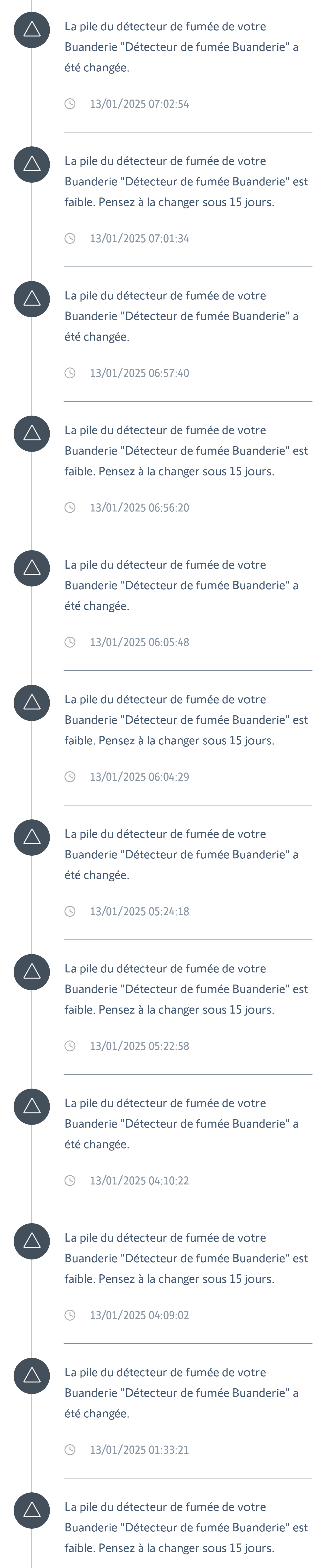

    Re-Bonjour, les notifications s'intensifient et sont désormais toutes les 5min .. Cf snapshot...
    Pouvez vous regarder sur mon compte somfy ce détecteur ? Merci

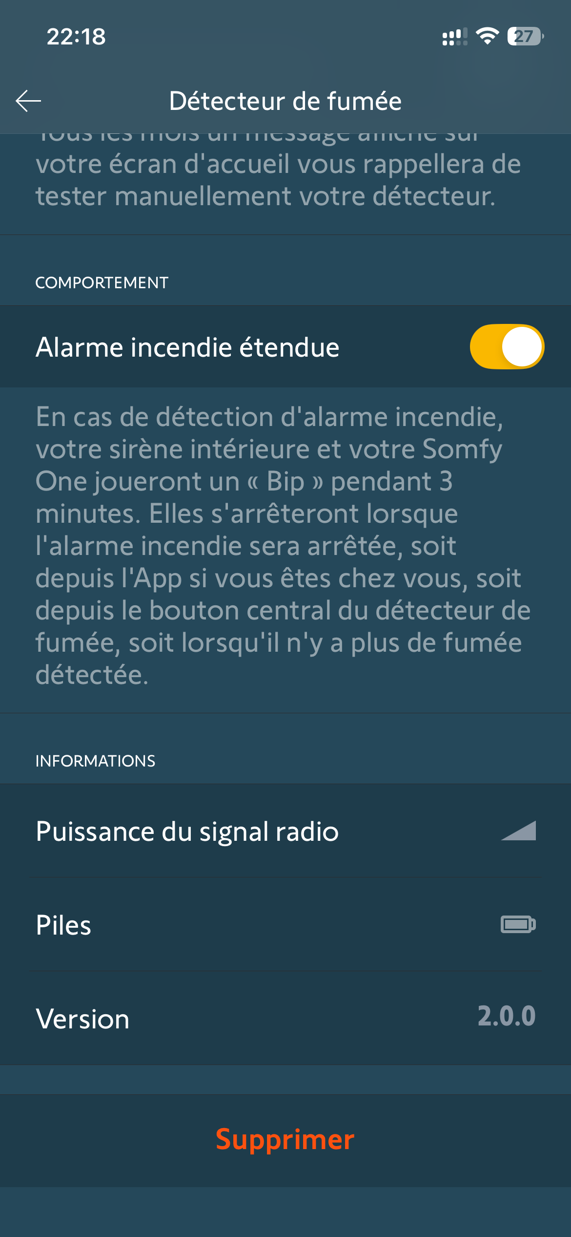

    Comme la plupart d’entre vous sur ce fil de discussion, j’ai le même genre d’anomalies avec au moins un des deux détecteurs de fumée que j’ai installés (voir copies d’écran jointes). Pourtant la batterie semble OK.
    Est-ce qu’un remède a été trouvé pour ce genre de choses?

    Bonjour François,
    Il faudrait le supprimer et le réinstaller.

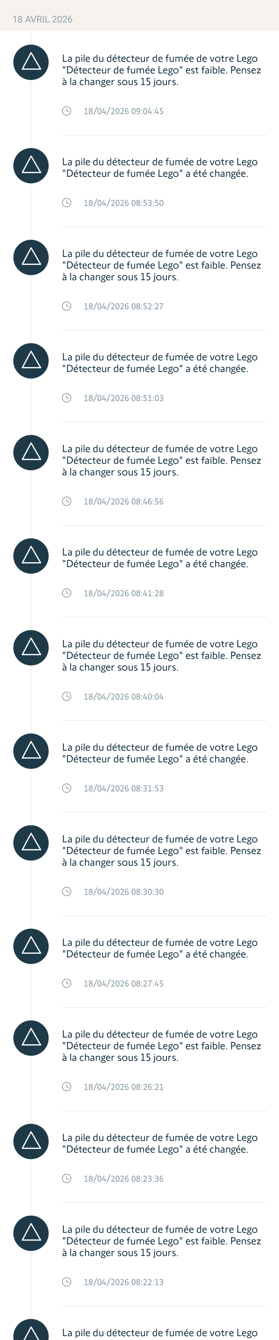

    Bonjour, j'ai de nouveau un détecteur qui réclame et remplace les piles tout seul...
    Est il possible d'avoir une vérification avant une demande de sav ?

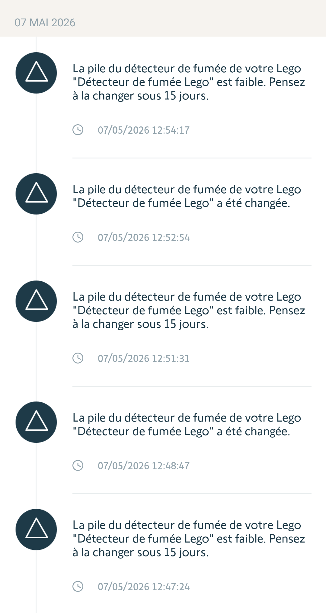

    visiblement le resserrage de pattes a fonctionné 15jours... Je suis de nouveau embêté avec les notifications 'pile à changées, pile changées)
    Merci pour votre aide.

    Bonjour Remi,
    Je vous confirme que d'après ce que vous nous indiquez, il semblerait que votre dtéecteur de fumé soit défectueux. Afin de gérer votre SAV, je vais avoir besoin d'informations personnelles et c'est pour cette raison que je viens de vous envoyer un mail pour continuer votre dépannage en privé.
