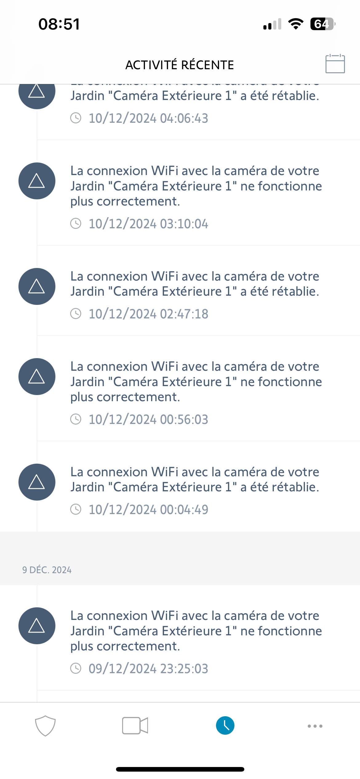

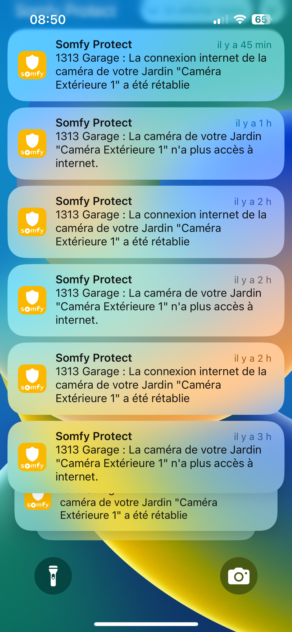

Je rencontre un problème de connexion avec ma caméra Somfy Outdoor,
Elle est bien connectée à mon réseau wifi, (je fais un ping toutes les 10 minutes), cependant, l'application m'indique que la connexion Wi-Fi avec la caméra est perdue, et donc même si je la voie sur mon routeur, je ne peux pas voir les flux vidéos sur l'appli Somfy Protect.
Seul moyen de rétablir la connexion est de débrancher la caméra et de la rebrancher. Cela se produit plusieurs fois par semaine et parfois plusieurs fois par jour, et uniquement pour cette caméra.

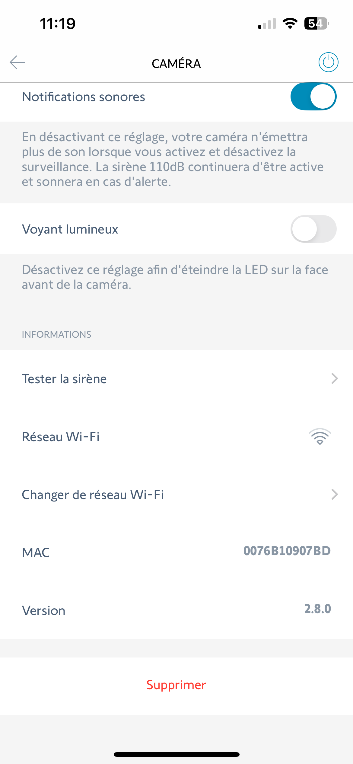

    Bonjour merci de la réactivation j’ai bien sûr reconnecté ma caméra par contre je rencontre un gros problème elle se deconnecte constamment alors qu’elle sont bien connecté a un réseau wifi dédié ça me dit connexion interrompu wifi alors que dans les paramètres j’ai bien une caméra qui est connecté
    Adresse mac 0076B1091772 et 0076B11091717 d’ailleurs pour la deuxième j’ai perdu mon code pour le HomeKit comment je peut faire ? Merci d’avance

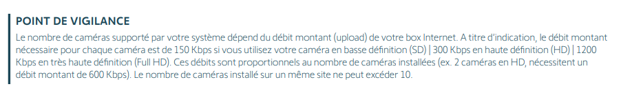

    Le débit sur vos caméras est insuffisant pour qu'elles fonctionnent correctement en Full HD, il faudrait les mettre en SD.

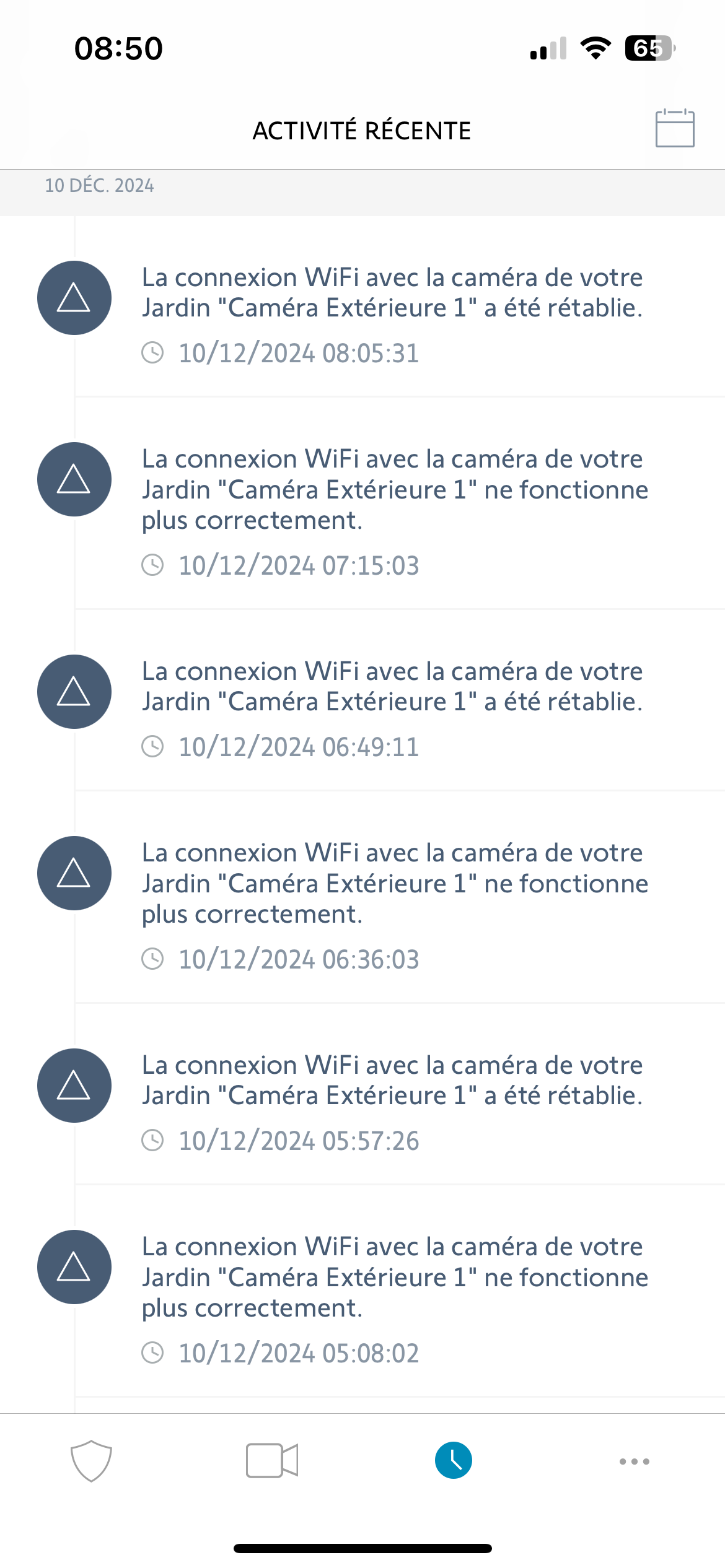

    Bonjour , depuis plus d'une semaine je suis obligé chaque jour de couper l'alimentation de la caméra pour retrouver la connexion .
    Agacé par ce problème récurant j'ai supprimé la caméra
    Pour la réinstallé et maintenant impossible de la remettre en service.

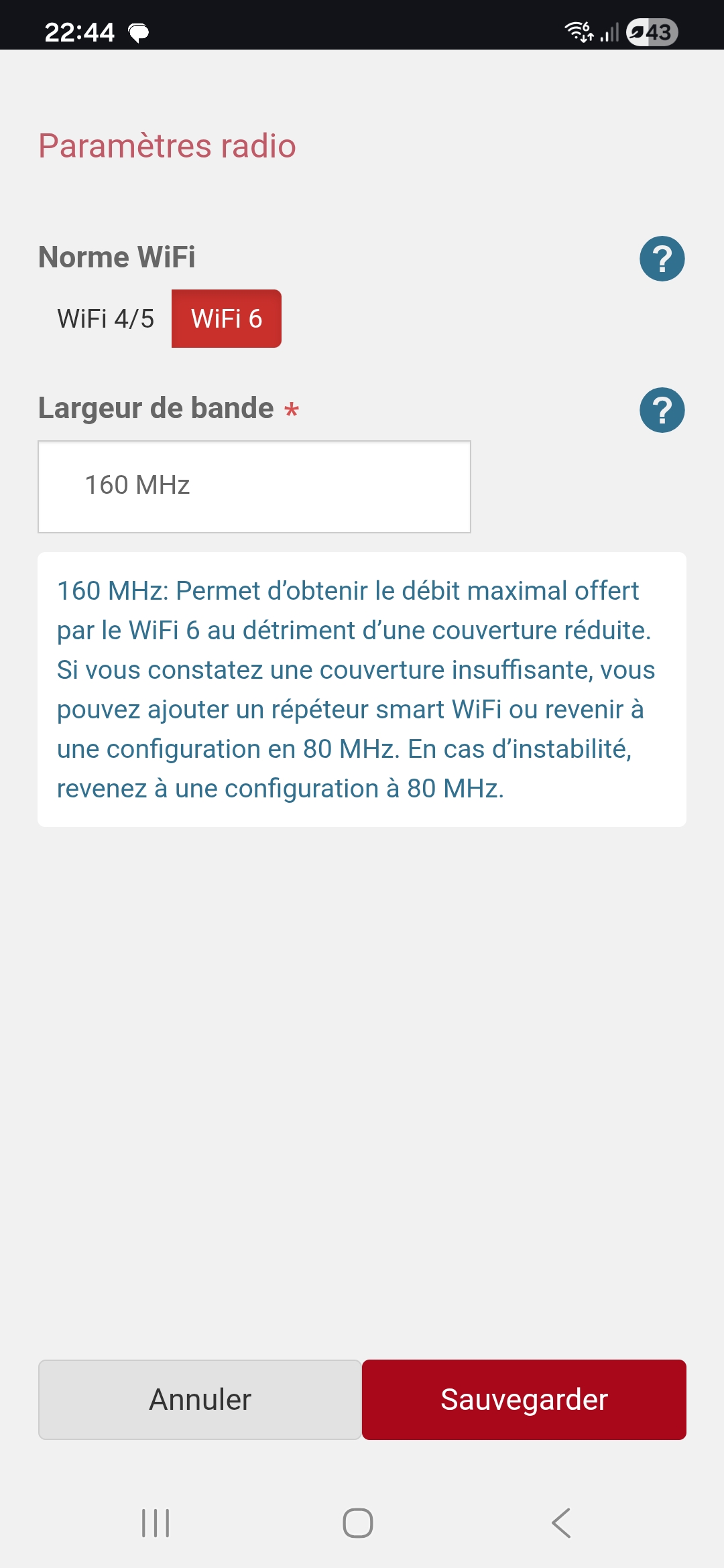

    Je viens d'essayer de passer en 160Mz voir si ça améliore. De toute façon mes caméras et autres équipements connecté en Wifi sont à moins de 15m. Le reste est en cablé

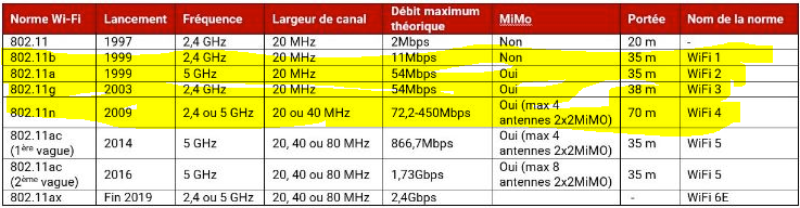

    Maxime avez vous regardez les caractéristiques des caméras?
    Les caméras Somfy fonctionnent pour la version 1 uniquement en wifi 4 et pour la version 2 en Wifi 4 et 5.
    Donc le wifi 6 on s'en moque. Vue l'écran de paramétrage, vous avez la dernière box SFR et ses caractéristiques sont sensationnelles sur le papier pour connecter les smartphones et les consoles de jeux mais pour la domotique et les caméras de sécurité j'ai de gros doutes.
    La fibre n'a jamais améliorée la vitesse du wifi qui est définit pas des normes. Je vous met le tableau récapitulatif avec en jaune les normes acceptées par le matériel Somfy.
    Les répéteurs wifi sans fil améliore le signal mais divise le débit par deux. Certain répéteur comme celui de Free peuvent être relié a la box par cable RJ45. Là ça fonctionne car ce n'est plus un répéteur mais un point d'accès wifi supplémentaire.
    Si vous voulez comprend les différences entre les différents wifi voici un article très bien fait
    https://www.frandroid.com/comment-faire/241426_les-differ...
    Comme je ne connais pas les possibilité de paramétrage de cette box internet, je vous ai donné toutes les informations techniques pour que vous voyez avec votre opérateur comment paramétrer au mieux votre box.

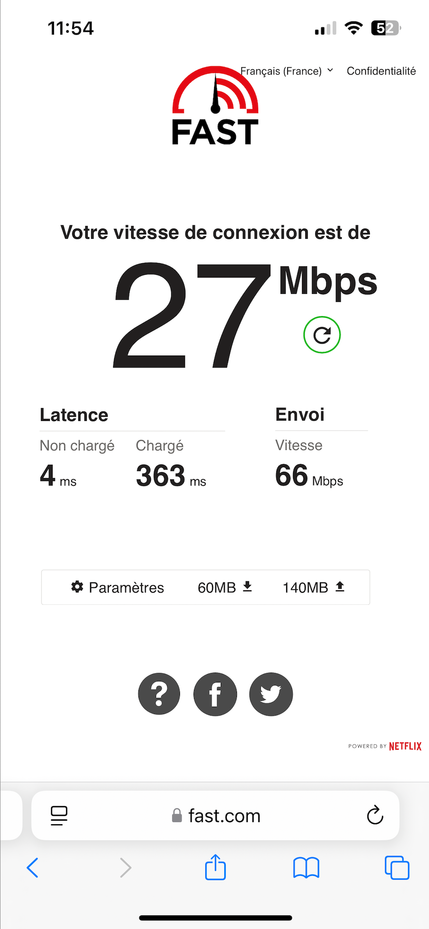

    Bonjour même problème ma caméra extérieur est souvent déconnecté malgré une super qualité de réseau wifi.
    Est ce un défaut de ma caméra ?
    Mac: 0076B108E890
    Merci pour retour
    Bonsoir Sabri
    Soit votre canal wifi est encombré et vous pouvez essayer de le forcer sur l'un des canaux suivants 3-6-9-11 ou la qualité du wifi n'est pas celle que vous pensez.
    Voici la FAQ correspondant a votre problème.
    https://support.somfyprotect.com/hc/fr/articles/360001317...
    Pour info si vous utilisez un utilitaire pour tester le wifi la vitesse maximum du wifi 2.4 ou Wifi 4 est de 72Méga. Si vous avez plus c'est que vous ne testez pas le bon wifi.

    Il faudrait mettre la résolution de la caméra intérieure en HD afin de mieux répartir le débit wifi et vérifier les paramètres suivants de votre box.
    Prérequis reseau

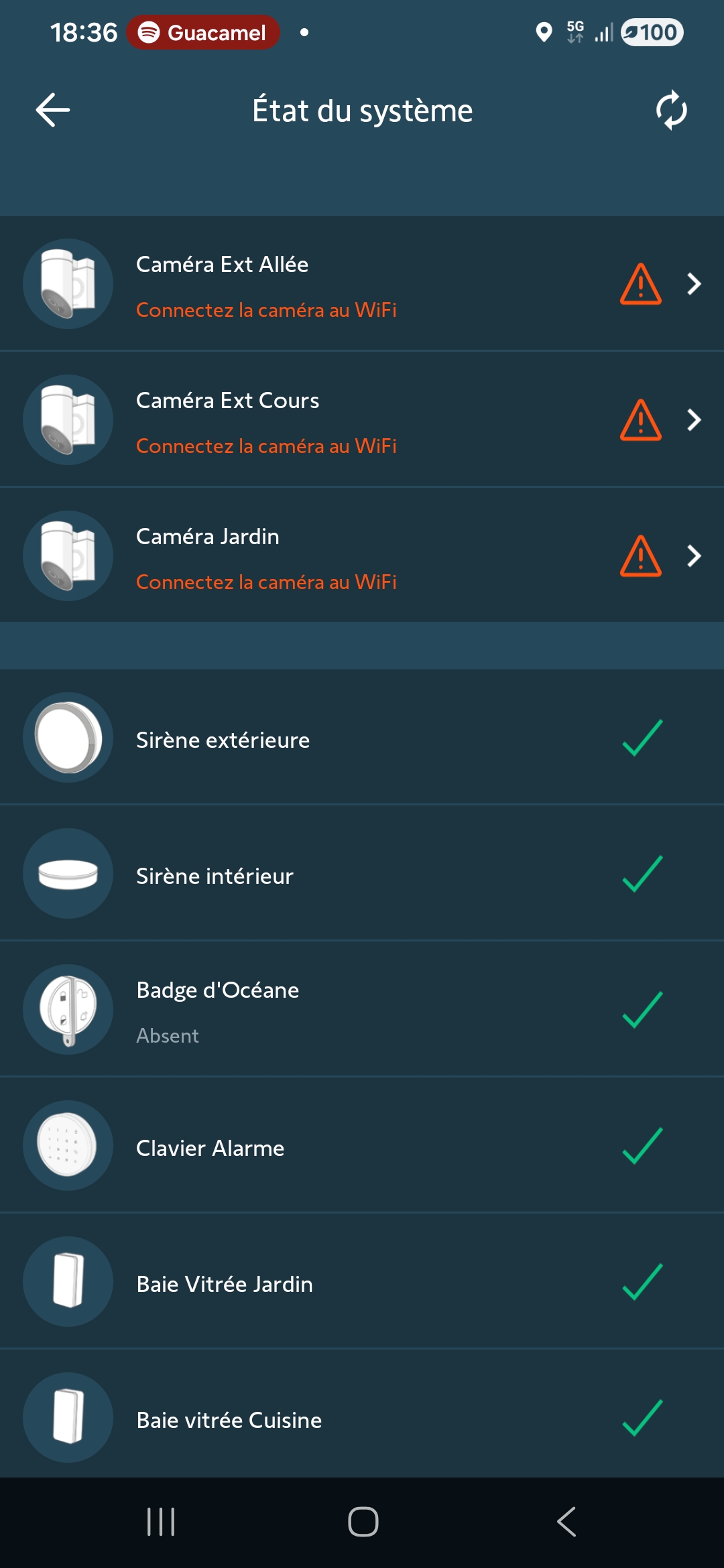

    Bonjour à tous, je rencontre un soucis au niveau de mes 3 caméras qui ce déconnecte depuis lundi toutes les heure. Impossible qu'elle reste sur le wifi..
    Avant elle ce déconnectais aléatoirement je coupais le jus et je repartait pour 2 semaines.
    Mais là impossible..
    Elle sont encore en garantie et à 270e la caméra ça fait peur .. sachant que la qualité est pourrie, ne tiens pas le réseau à cause du wifi 4 etc
    Donc j'aimerais une vraie réponse et pas juste c'est mon débit wifi
    Merci d'avance

    Bonjour, j'ai déjà tout tenté ..
    Elle ce reconnecte déconnecte, hier soir 5 fois encore, après l'activation de l'alarme intelligente me dit que ça fonctionne plus ..
    D'autre personne sont dans le même cas, Somfy aurait changer de serveur on m'a dit.
    Merci d'avance.

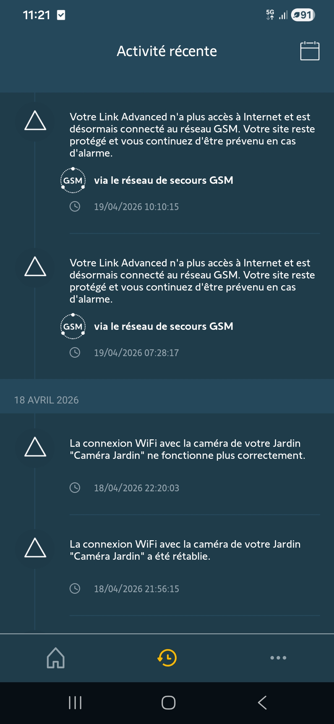

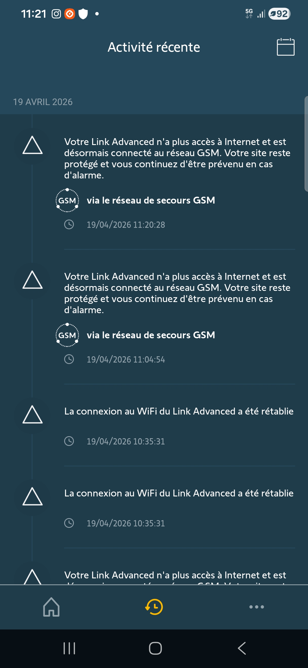

    Bonjour, maintenant c'est au tour du link advance de faire comme les caméras..
    Donc j'aimerais savoir si Somfy pourrais ce pencher sur mon problème ?
    Car je doute que ça vienne de chez moi ..
    Merci d'avance
