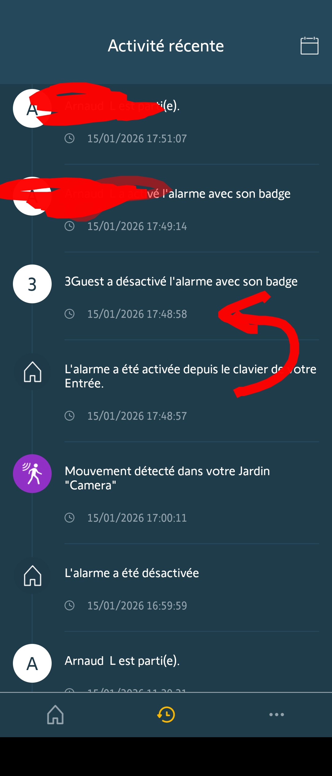

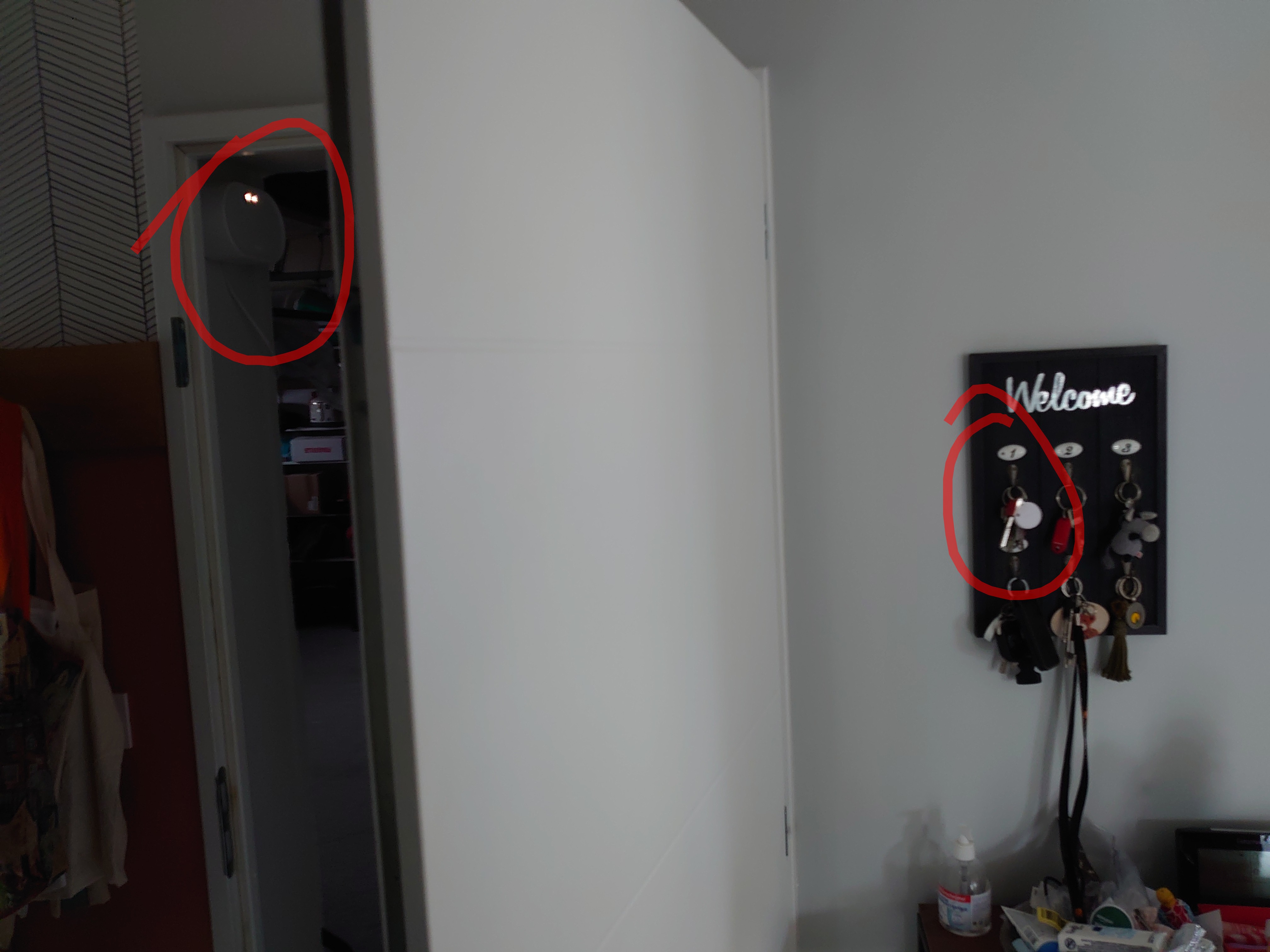

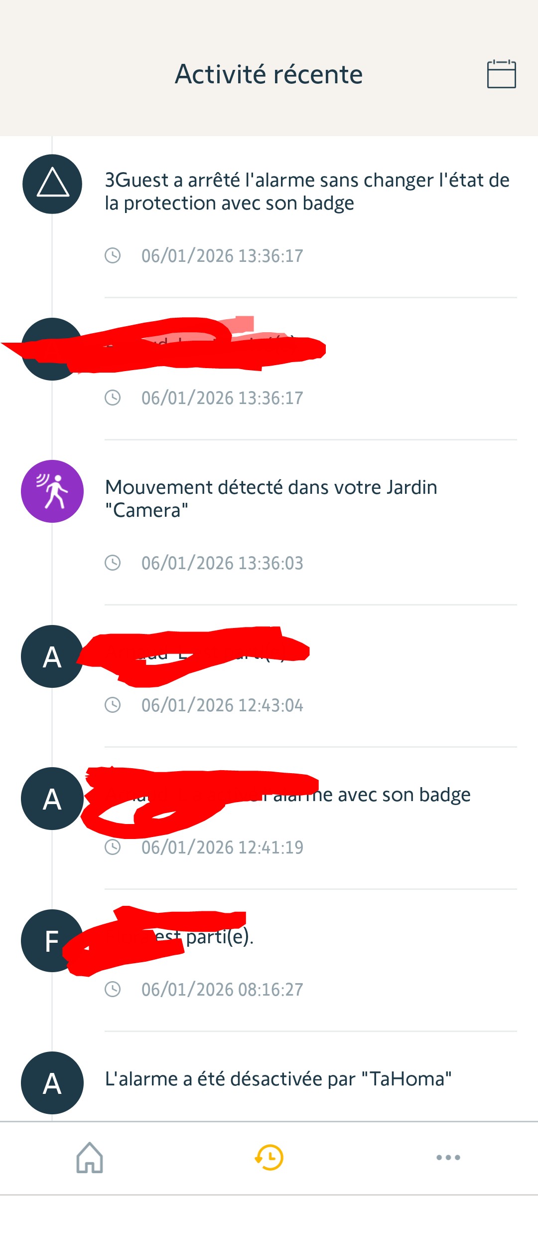

    Je reprends le fil de la discussion avec encore un problème avec un badge.
    Il s'agit du badge 3Guest qui ne bouge pas de son emplacement. Et qui désactive l'alarme lors de l'ouverture de la porte d'entrée. C'est ainsi plutôt pratique pour les voleurs.
    A plusieurs reprises j'ai pu rentrer dans la maison sans que l'alarme ne se déclenche (3 guest a désactivé l'alarme sans changer le niveau de protection) ou désactive l'alarme juste après l'activation... Du coup la maison se retrouve sans alarme.
    Ce n'est pas la première fois. Votre système est toujours aussi buggé. Comme vous le verrez sur les photos. Le badge est proche du boîtier principal. Sur l'application il n'est pas marqué que le badge est parti ou revenu. Il n'y a donc aucune raison que ce badge fasse quoi que ce soit.
    Problème déjà rencontré par le passé...
    Merci pour le retour et surtout d'une solution de la part d'un yellow.
    Arnaud
    Arnaud
    Arnaud
    378 / 750
    Pour illustrer la Desactivation de l'alarme après son activation par le badge 3guest lors de la FERMETURE de la porte

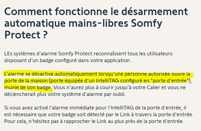

    Bonsoir Arnaud
    je vous propose une solution imparable pour éviter ce problème.
    Désinstaller l'intellitag de la porte d'entrée qui doit être déclaré comme Type d'ouvrant : Porte d'entrée.
    Ensuite réinstallez le en choisissant :Type d'ouvrant : Porte.
    Pour tous les badges vous supprimez ainsi la désactivation automatique, mais également le rappel d'activation.
    Ce mode de fonctionnement ne change rien pour les personnes qui n'utilisent que le smartphone car c'est le GPS qui est utilisé.
    Rien n'empèche d'avoir un badge non affecté sur ses clés en cas de panne internet et de déclarer le pilotage par le smartphone.
    Comme votre alarme est connectée avec Tahoma, vous pouvez utiliser une télécommande de portail type Keygo pour piloter l'alarme. Il faut l'enregistrer comme lanceur de scénario et ensuite créer une scénario d'activation et de désactivation qui sera associé à la Keygo. Ces télécommandes a la base de portail ont prouvée leur fiabilité bien avant Somfy protect.

    Il ne me semblait pas que nous étions sur le site de bidouille.fr mais plutôt sur celui de Somfy.
    Cela dit entre les badges à faire sécher au sèche cheveux à caler avec des papiers pour que la pile reste en place, les caméras vendues pour détection différenciée mais finalement ne le.font pas, la tahoma qui après une coupure WiFi ne se reconnecte pas (obliger de la passer en rj) on en est pas loin !
    Merci de la prise en charge par un Yellow.
    L'ensemble du post est basé sur de la bidouille qui fonctionne pour certain et pas pour d'autre.
    Là, je ne vous donne pas une bidouille, je m'appuie sur la FAQ qui explique le fonctionnement, pour désactiver l'option.
    Maintenant libre a vous de la garder et d'en gérer les aléas.
