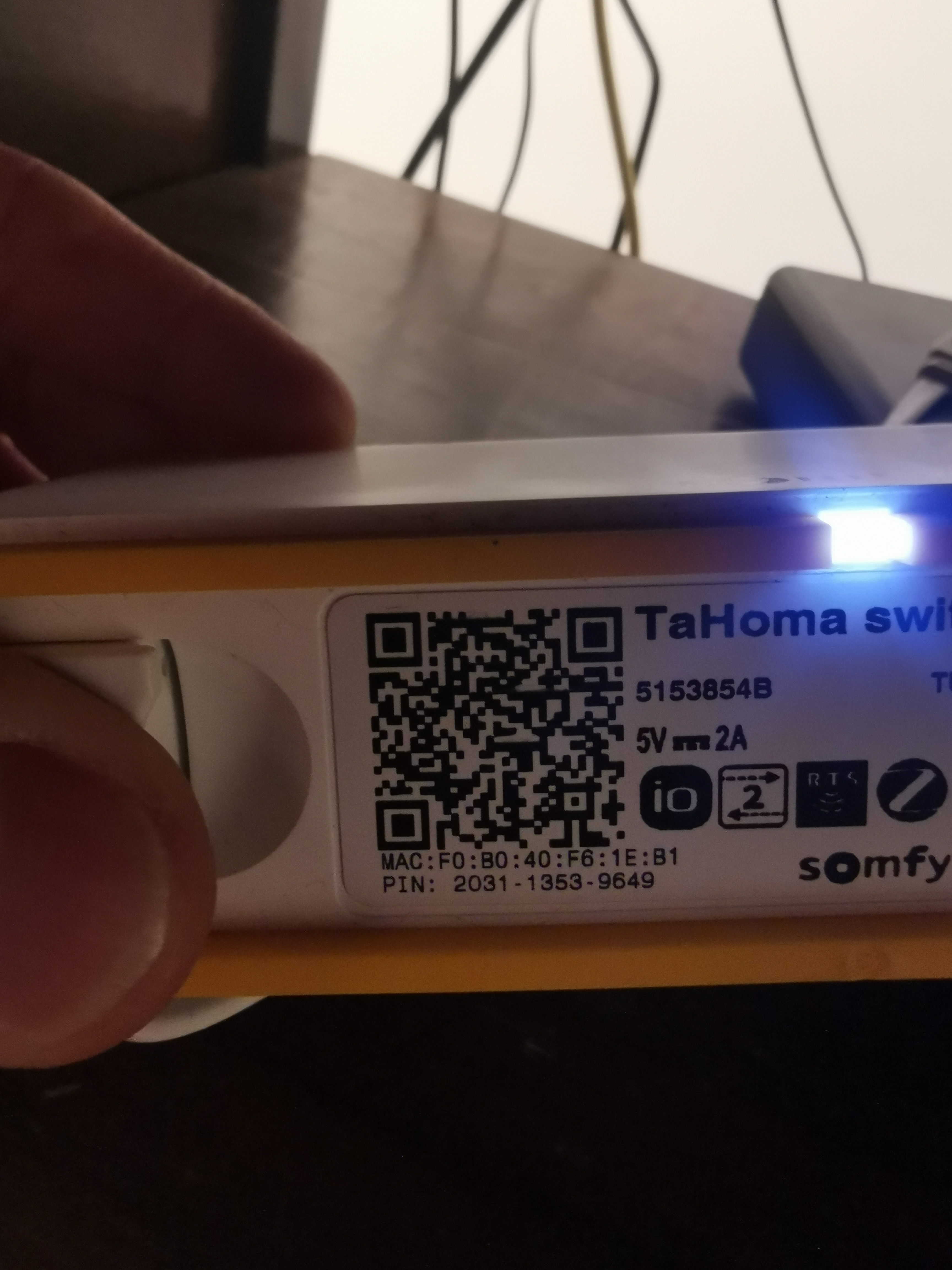

Comment remettre à zéro suite à une suppression de compte, afin de repasser sur un nouveau compte ?
J'ai installé pour une cliente un système tahoma, pour tester les volets roulants, j'ai créé un compte puis j'ai effectué mes essais. J'ai ensuite effacé mon compte mais lorsque je souhaite faire une création de compte pour ma cliente, celui ci veut passer par mon compte supprimé.
Comment repartir de zéro afin de créer le compte pour ma cliente ?
Merci de votre retour.
Code pin : 2031-1353-9649
