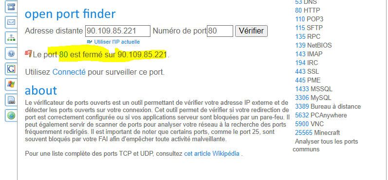

    J'ai essayé avec l'adresse 90.109.85.221 le testeur de ports et ça se connecte bien.

    A moins que vous n'ayez changé quelque chose sur votre box Orange, pour moi les ports 80 et 443 sont fermé pour l'adresse 90.109.85.221.
    Pour moi c'est un problème sur votre box Orange qui ne garde pas les ports ouvert.
    Il faudrait faire un retour au paramétrage usine de la Livebox et refaire les règles d'ouverture des ports 80 et 443.
