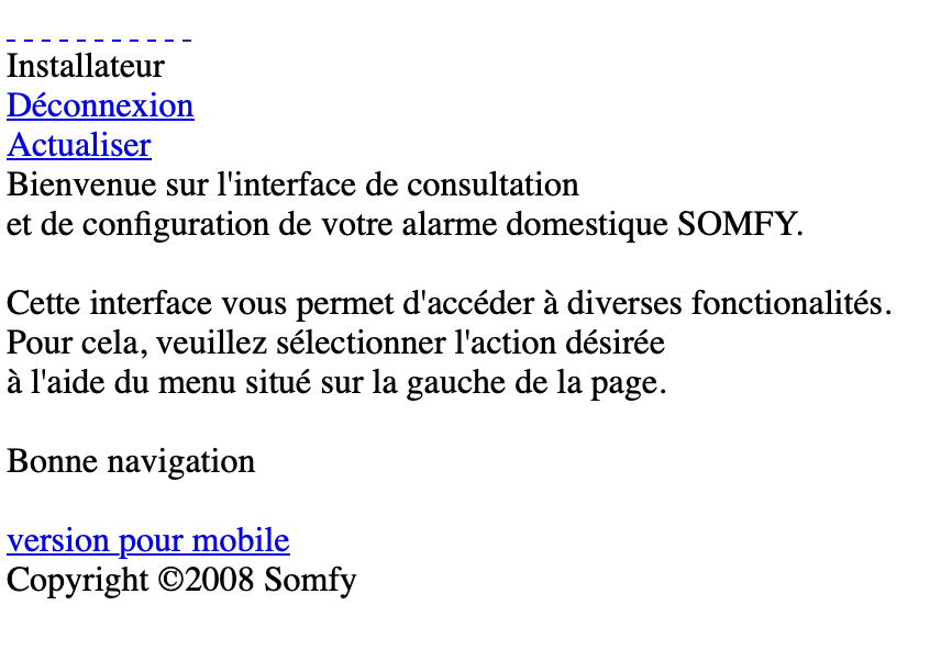

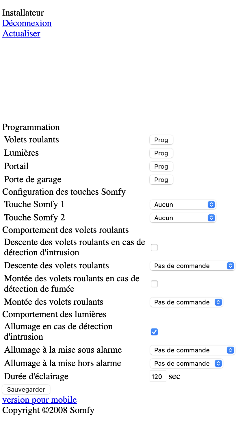

    Ci-joint la copie de l'interface de la centrale.
    Merci par avance pour votre réponse.

    J'ai vérifié mon adresse xxxxxxxx.alarmsomfy.eu, elle est correcte mais lorsque je veux me connecter https://alarmsomfy.eu/, je n'y arrive pas... (plusieurs essai en mode utilisateur ou installateur)
    Y'aurait-il un problème de ce côté ?
    Quand je suis connecté à la centrale en mode utilisateur, j'ai un défaut serveur DNS qui ressort. Est-ce normal ?

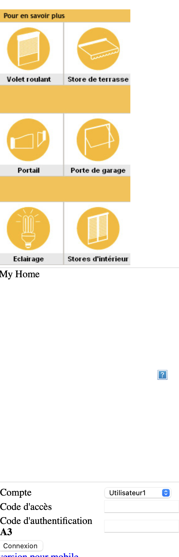

    Merci de votre réponse rapide.
    voici les 3 écrans successifs

    merci de votre réponse rapide.
    voici les 3 écrans quand le me connecte.
