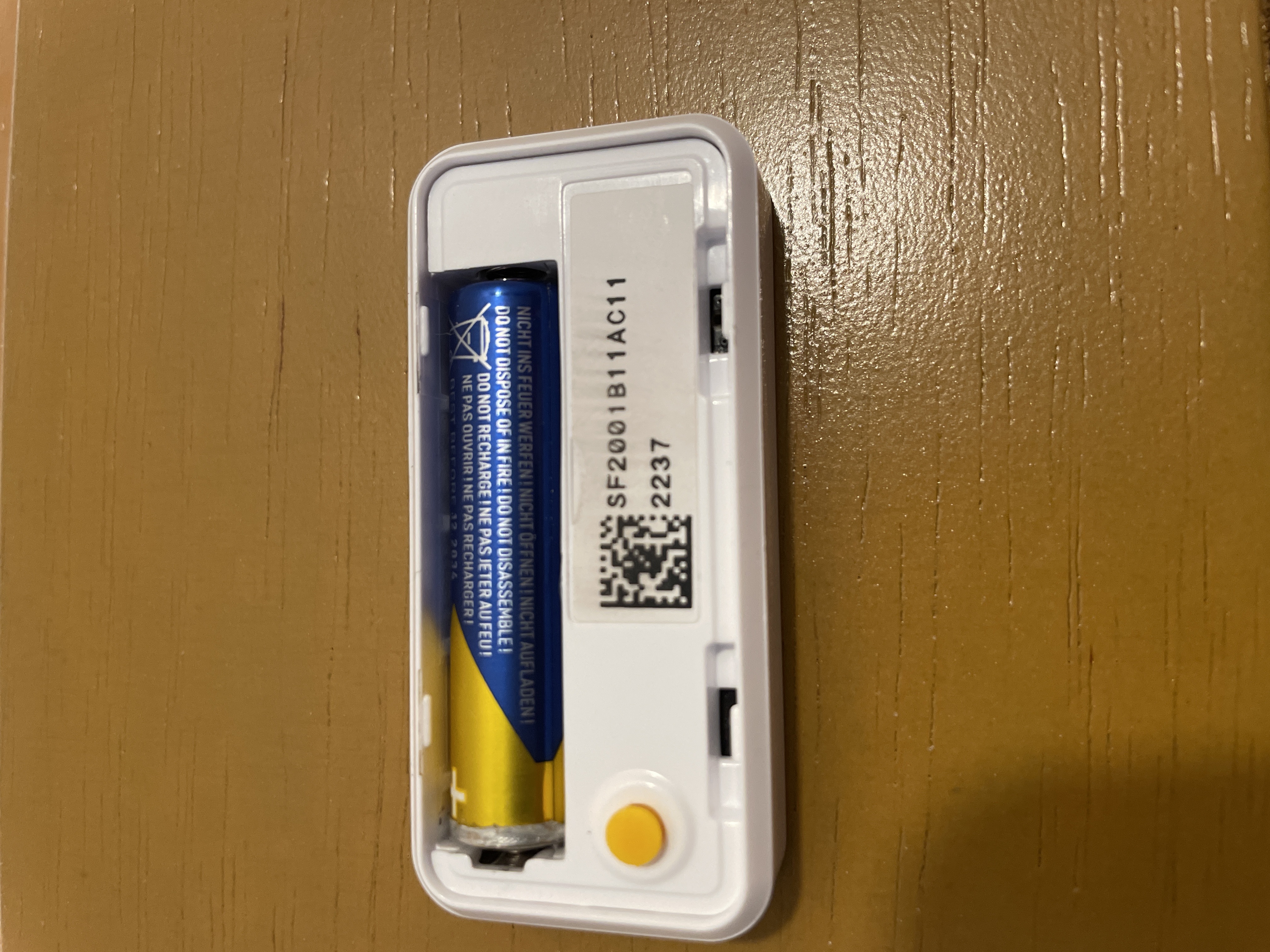

J'ai remplacé la pile par une pile neuve, pas de réponse, j'ai essayé ensuite de le supprimer pour le remettre dans Somfy protect mais il n'est plus détecté.
J'ai également rapproché l'intellitag du link pour vérifier mais ce n'est pas détecté non plus.
Pire, j'ai testé l'activation de l'alarme en mode nuit et en mode total puis j'ai ouvert une fenêtre équipée d'intellitag, aucun déclenchement de l'alarme.
Photo de l'intellitag en pièce jointe.

    Bonjour Alain,
    Il faudrait faire un changement de réseau wifi du link puis réinstaller l'intellitag.

    Bonjour Bernard,
    Pouvez vous effectuer un changement de réseau wifi du link et réinstaller l'intellitag,
    Le bouton dans l'intellitag n'est pas un reset mais c'est l'autoprotection de celui-ci.

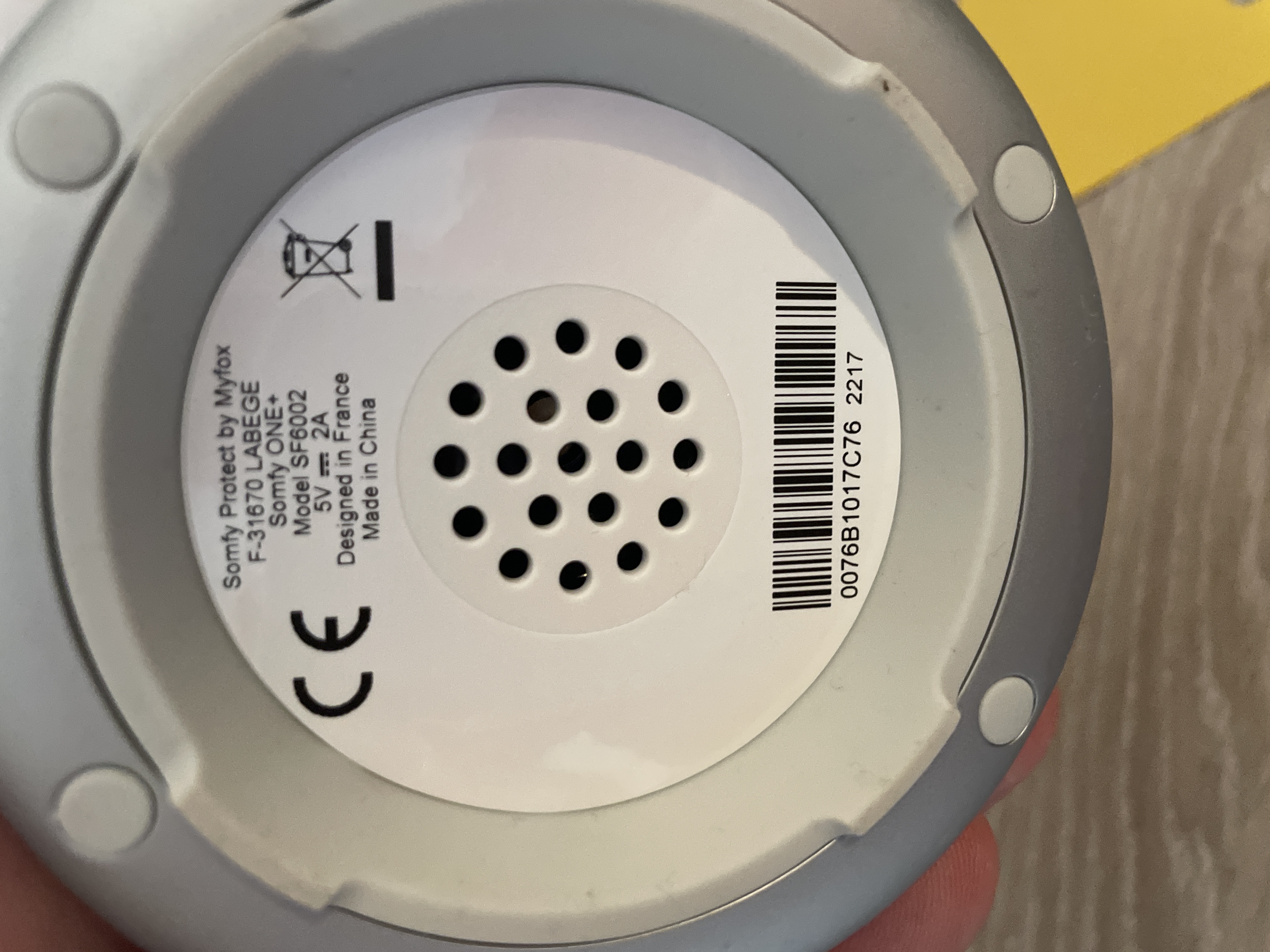

    Bonjour Jérôme,
    Pouvez vous me communiquer le N° MAC de votre alarme.
    N° MAC

    Bonjour Morgan,
    Voici les numéros Intellitag et alarme.

    Bonjour Morgan,
    On s’est eu au téléphone pour le portail de mon client.
    Je reviens vers pour mon problème personnel. Je n’ai pas pris le temps de suivre vos indications pour l’intellitag, mais ce matin j’ai un autre problème. Je me lève sans wifi dû à des travaux signalés par Orange par texto quelques minutes plus tard, et ma One n’est plus associé à mon application à mon application. Problème: ma femme part au travail après moi et l’active avec le badge. A mon retour, n’ayant plus la main dessus via mon appli, impossible de désactiver la sirène. Je l’ai tout de même arrêtée grâce au picot mais le led est maintenant figée bleue et je ne peux plus la réinstaller.
    Pouvez-vous me la supprimer ou desactiver de mon compte que je puisse repartir de zéro svp?
    Vous avez le Mac dans la discussion.

    Bonjour Jérôme,
    Il faudrait débrancher la One+, appuyer 30s sur le bouton setup, puis la rebrancher et appuyer sur le bouton reset 30s.

    Bonjour Morgan,
    Merci ça a fonctionné.
