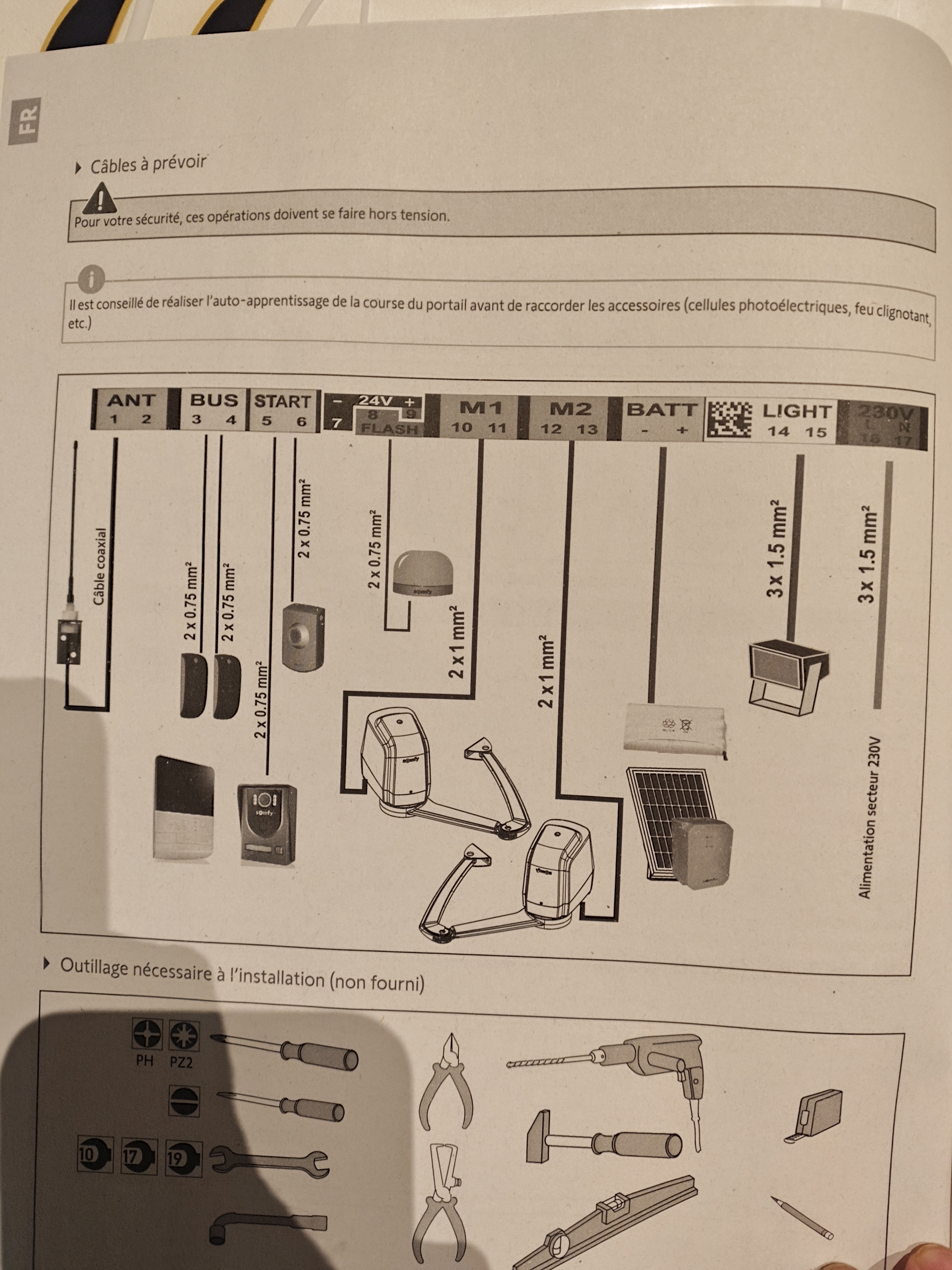

Adaptation récepteur hormann sur carte Somfy LOCKYVIA
Bonjour, j'ai deux portes de garage hörmann, mais un portail Somfy à bras modèle LOCKYVIA et j'aimerais pouvoir l'ouvrir avec les télécommandes hörmann avec un récepteur het/s 24.

    L'alimentation du récepteur peut se faire sur les bornes 7-9 (24V) du boîtier Somfy.
    La commande se fera par 1 ou 2 du récepteur sur les bornes Start (5-6).
    Pas de sens à respecter.

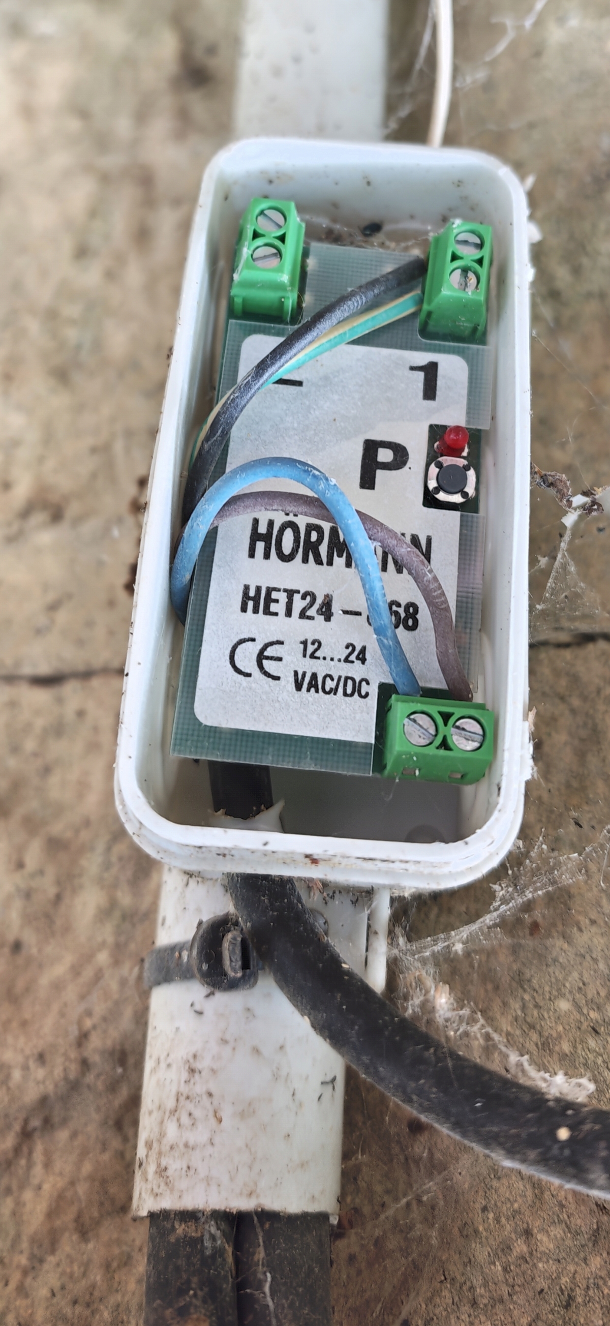

    Je me joins au fil car j'ai acheté une motorisation Somfy Lockyvia essentiel et j'ai deux portes de garage motorisées Hormann.
    Sur ma motorisation actuel Advisen, j'ai un récepteur Hormann Het 24-868
    J'utilise mes télécommandes Hormann pour contrôler les portes de garage et le portail.
    Pouvez vous me dire comment je dois brancher mon récepteur ? Je suis novice en électricité.
    Cordialement, David

    Dans un premier temps, il est nécessaire d'identifier si ce boîtier possède une sortie contact sec.
    Une fois cela confirmé, le bornier de pilotage en contact sec à utiliser pour piloter votre motorisation Somfy est le bornier START (2 fils).

    Bonjour, je viens d'avoir le service client de Somfy au tel. Ils m'ont expliqué que le 24V était "dormant", donc en gros il y a 24V entre 7 et 9 seulement quand le portail est en marche. D'où le fait que mon montage ne fonctionnait pas.
    Le technicien m'a conseillé d'acheter un transfo 220/12 ou 220/24 et de me repiquer ailleurs. Vous me conseillez quoi comme modèle de transfo ? Merci
