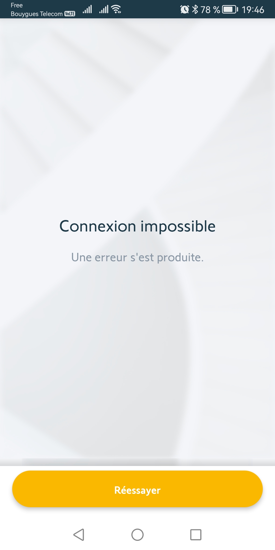

    Damien
    Damien
    Damien
    22 / 100
    Quand je souhaite me connecter via mon compte,
    Ça marque connexion impossible, une erreurs s'est produite, veuillez réessayer.
    Vanessa F.
    Vanessa F.
    Vanessa F.
    Bonjour Damien,
    il semble que vous n'utilisez pas le bon mail.
    Le mail lié à Tahoma est ce lui en gmail.com.
