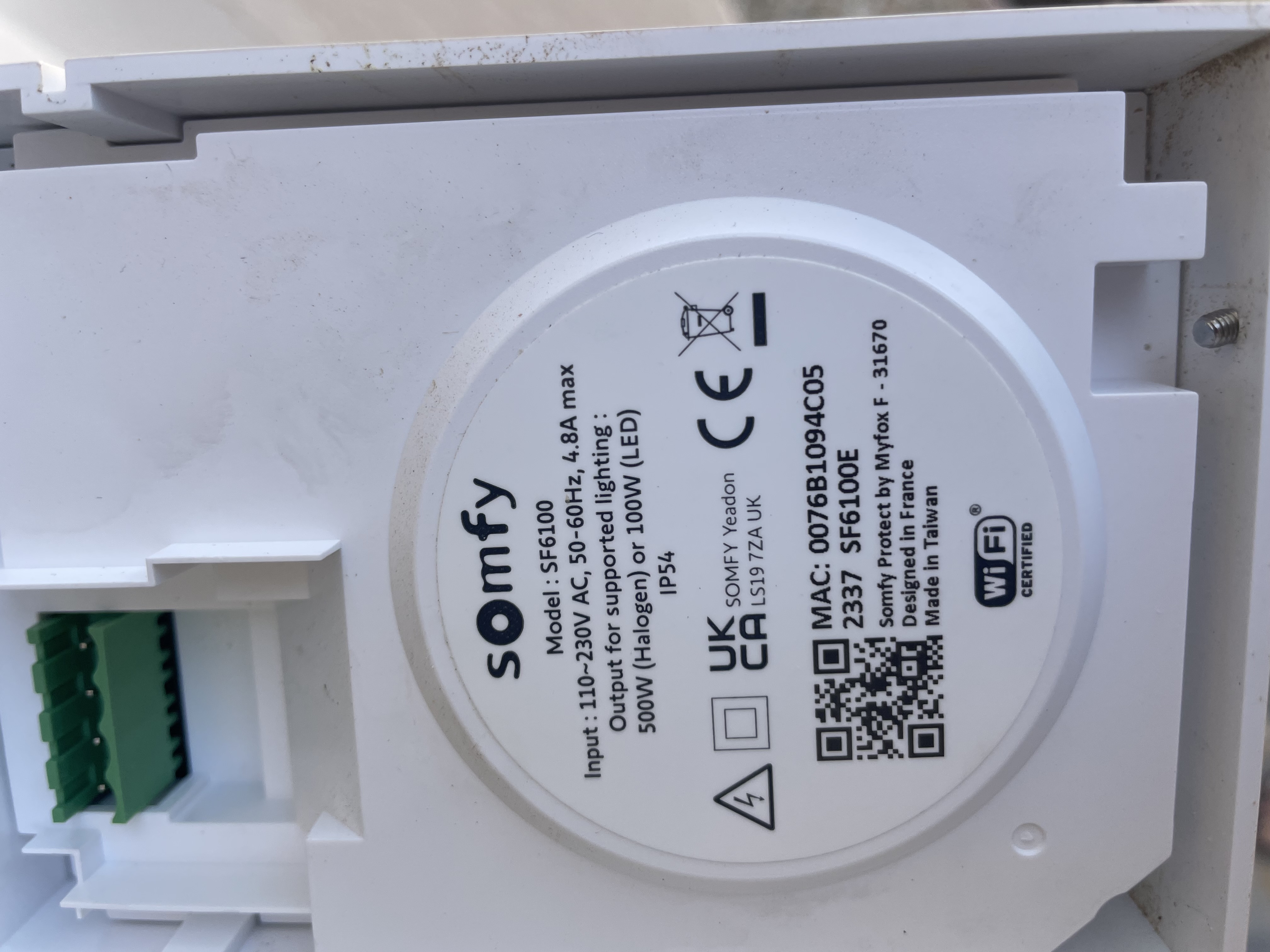

    Bonjour Morgan
    N° MAC : 0076B1094C05 2337 SF6100E
