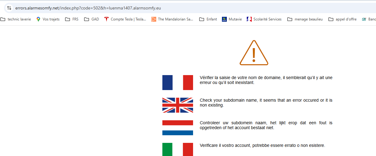

    C'est ce que j'ai fait, les ports sont bien ouverts. On me dit que le nom de domaine est inexistant. Je ne réussis plus à me connecter à l'alarme.

    Bonjour Nicolas F, c'est ce que j'obtiens en tapant https://XXX.alarmsomfy.eu...
    Laetitia,
    j'ai refais quelque test de mon coté effectivement :https://ping.eu/port-chk/
    informe bien que les port 80 et 443 son ouvert vers votre adresse ip 82.66.71.235 (celle qui m'est retourné par le back office de l'alarme).
    par contre si je me connecte directement a cette adresse ip avec le port 80 par un navigateur j'atteri sur la page de gestion de votre freebox.
    donc votre interface de freebox utilise toujours le ports 80 (a minima) voir 443 (je n'ai pas essayer)
    et la redirection de port ne ce fais pas vers l'adresse ip local de votre alarme.
    je vois dans les screenshot posté que le DMZ est activé il me semble que cela peu poser également des probleme pour acceder a l'interface de l'alarme.

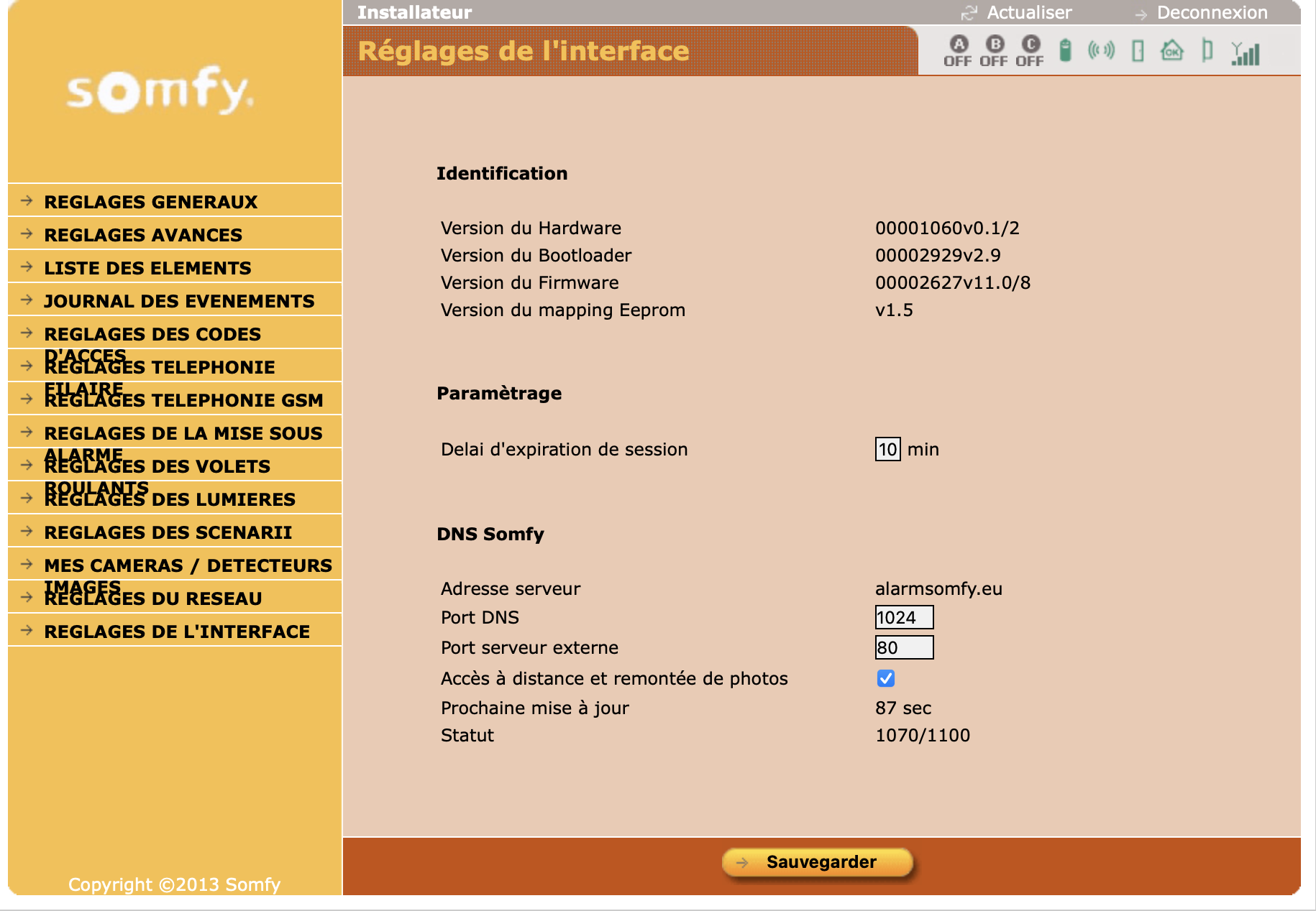

    Merci Jacky pour votre réponse. avant de rejoindre ce fil de discussion j'ai effectué toutes les manipulations proposées dans votre message. Je suis bien en IPV4 Full Stack; sur l'interface free, j'ai des ports différents que 80 et 443 ( donc pas besoin de passer en 8080 etc...); le test des ports montre que 80 et 443 sont ouverts; quand je mets l'adresse utilisée pour tester les ports dans la barre de recherche de mon navigateur j'arrive bien sur la page de la centrale, etc... Donc je vois plus comment faire...
    Si vous arrivez en direct sur la centrale c'est que le paramétrage de la Freebox est OK.
    A partir de là, le problème vient du fait que l'alarme ne renvoie pas l'adresse IP externe vers le serveur DNS de Somfy.

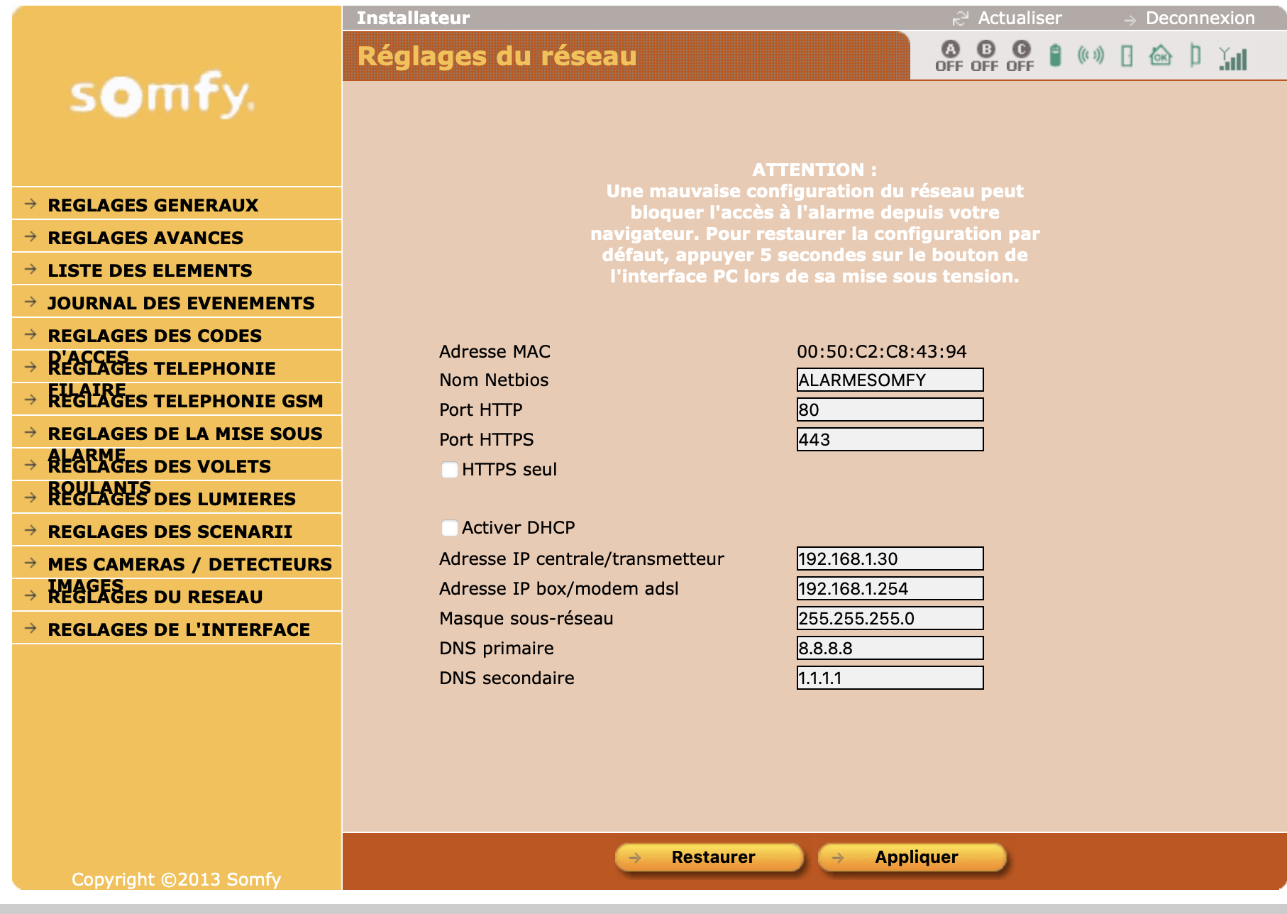

    Regardez dans le paramétrage de la centrale aussi bien réseau que DNS si il n'y a pas des caractères spéciaux qui sont venu compromettre l'alias "ALARMESOMFY" ou le nom du DNS "alarmesomfy...."
    Si tout est OK de ce coté, avez vous appliqué la recommandation de Somfy sur l'adresse IP de la centrale au delà de .200
    Si c'est le cas le problème peut venir de là.

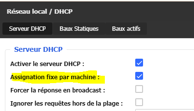

    La Freebox assigne par défaut une adresse IP fixe au matériel. Si vous avez forcé l'IP local a plus de 200 comme indiqué par Somfy, vous contredisez le fonctionnement de la Freebox.
    Dans ce cas, soit vous décochez l'option que j'ai souligné en jaune sur la copie d'écran, soit vous refaites une réinitialisation du module IP et vous ne touchez pas à l'adresse que la centrale va recevoir.

    J'ai effectué la première manipulation proposée : décocher assignation fixe par machine dans l'interface free et j'ai aussi élargi la plage des adresses ip afin que celle de la centrale Somfy soit incluse dedans, oui redémarrage freebox = sans succès.
    Si je réinitialise l'adresse ip de la centrale, je dois remettre l'interface free dans l'état d'origine ( avec assignation fixe ?)

    Réinitialisation du module ip effectuée, adresse finissant par 30, redirection ports freebox OK, mais toujours pas d'accès depuis l'extérieur...
