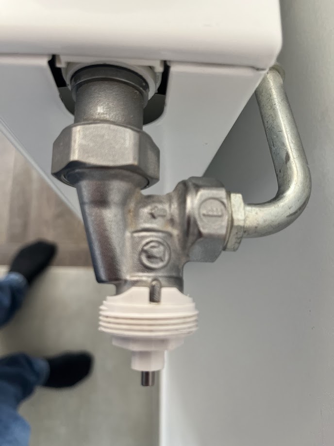

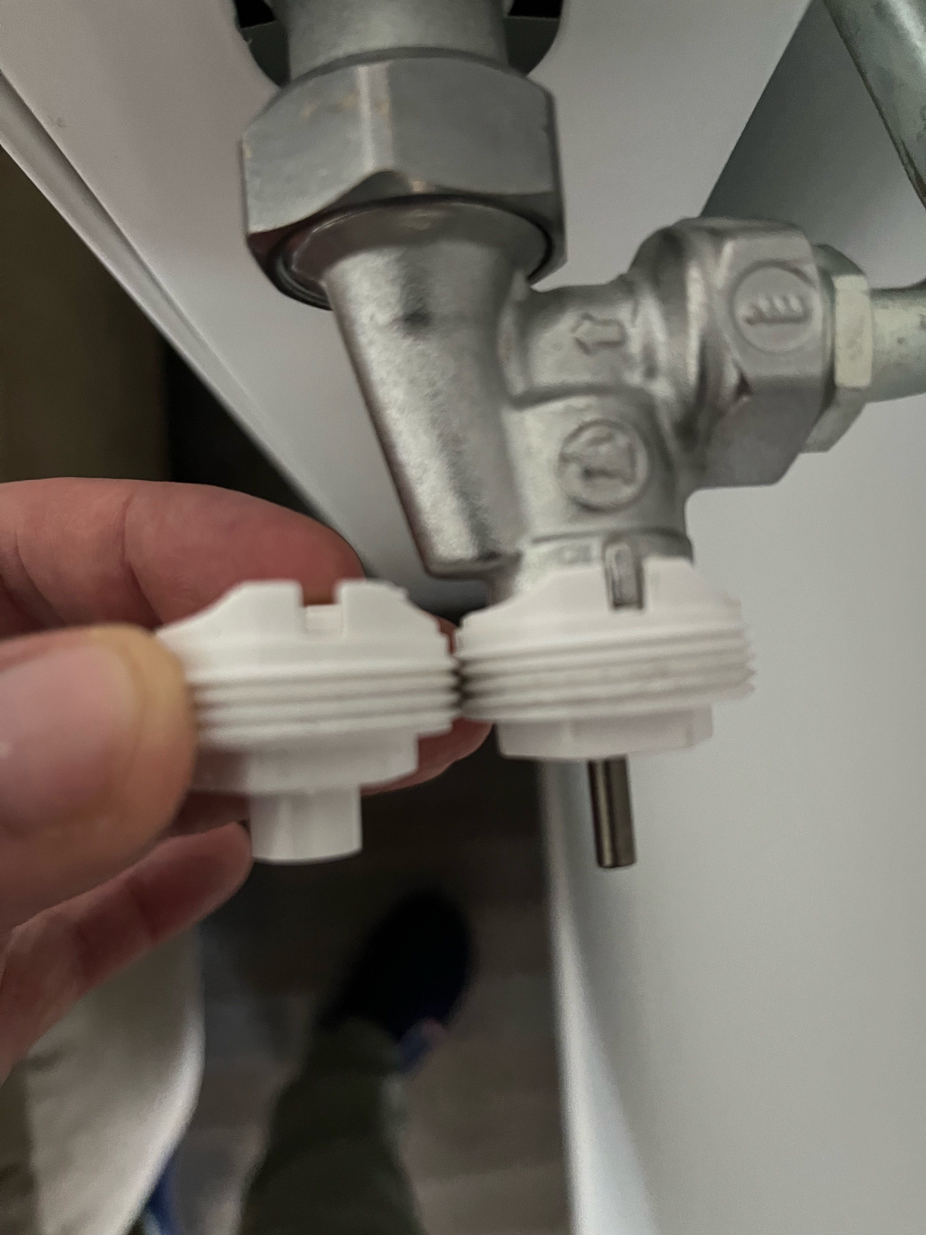

j'ai des radiateurs SAMBA PURE de chappee équipé de 2 tetes IO, dans un appartement que j'ai acheté en neuf, donc les montages étaient faits
j'ai fait les réglages, initialisation, réglage fin de course, appairage dans Tahoma
je règle 5° mais rien ne bouge, les radiateurs continuent à chauffer pleine balle
je mets quelques photos de l'installation, je ne sais plus quoi faire, et je m'interroge sur la bride, est elle bien compatible ?
les réglages fin de course se font ils bien avec la tête déja montée ?

    Vérifier que le petit picot que vous voyez en démontant la tête peut être enfoncé avec le doigt.
    Avec l'arrêt de l'été il y a bien souvent du calcaire qui s'installe et le bloque, ce qui empêche la tête de fonctionner

    Bjr Jacky , merci pour votre aide , le picot fonctionne parfaitement. Merci Éric

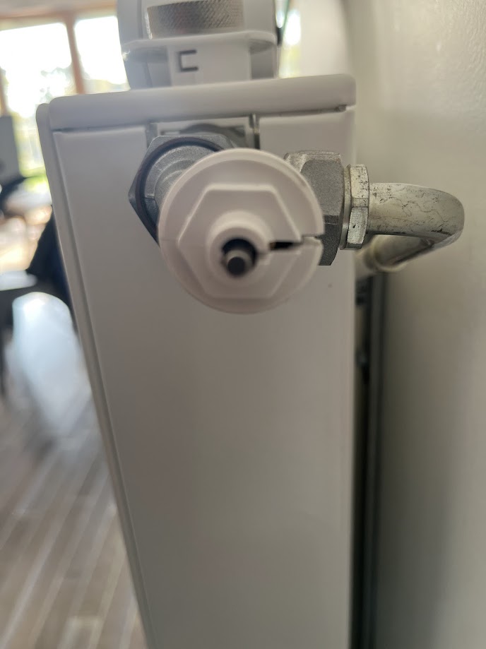

    Hello finalement le pb venait des brides issus d’un raccord giacomini qui n’était pas compatible avec les têtes Somfy , bravo Nexity qui livre dans l’état , un vrai scandale au vue du nombre de réserves globales dans ma résidence
    Donc comme observé sur la photo on a découpé l’embout plastique du raccord à la scie à métaux , ce qui permet à la vanne Somfy de faire le travail
