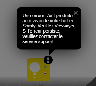

    Bonsoir,
    A partir de l'application Tahoma ou bien la page internet je n'arrive plus à communiquer avec mes différents équipements (Volets, Prises connectées, module pour lumières, etc...) . Le message d'erreur me demande de contacter le support, pouvez-vous m'aider s'il vous plait.
    Code Pin : 1201-1972-1062.
    En vous remercient par avance
    Cordialement,
    Bertrand

    Bonjour Bertrand,
    Je vois de mon côté un message indiquant que la box était en cours de redémarrage.
    Pouvez-vous tester de nouveau le pilotage des équipements?

    Bonjour Vanessa,
    la box est bien redémarrée, par contre je peux toujours pas piloter les équipements.
    Bertrand

    Bonjour Vanessa,
    Tout semble fonctionner correctement maintenant,
    Merci Beaucoup
    Bertrand
