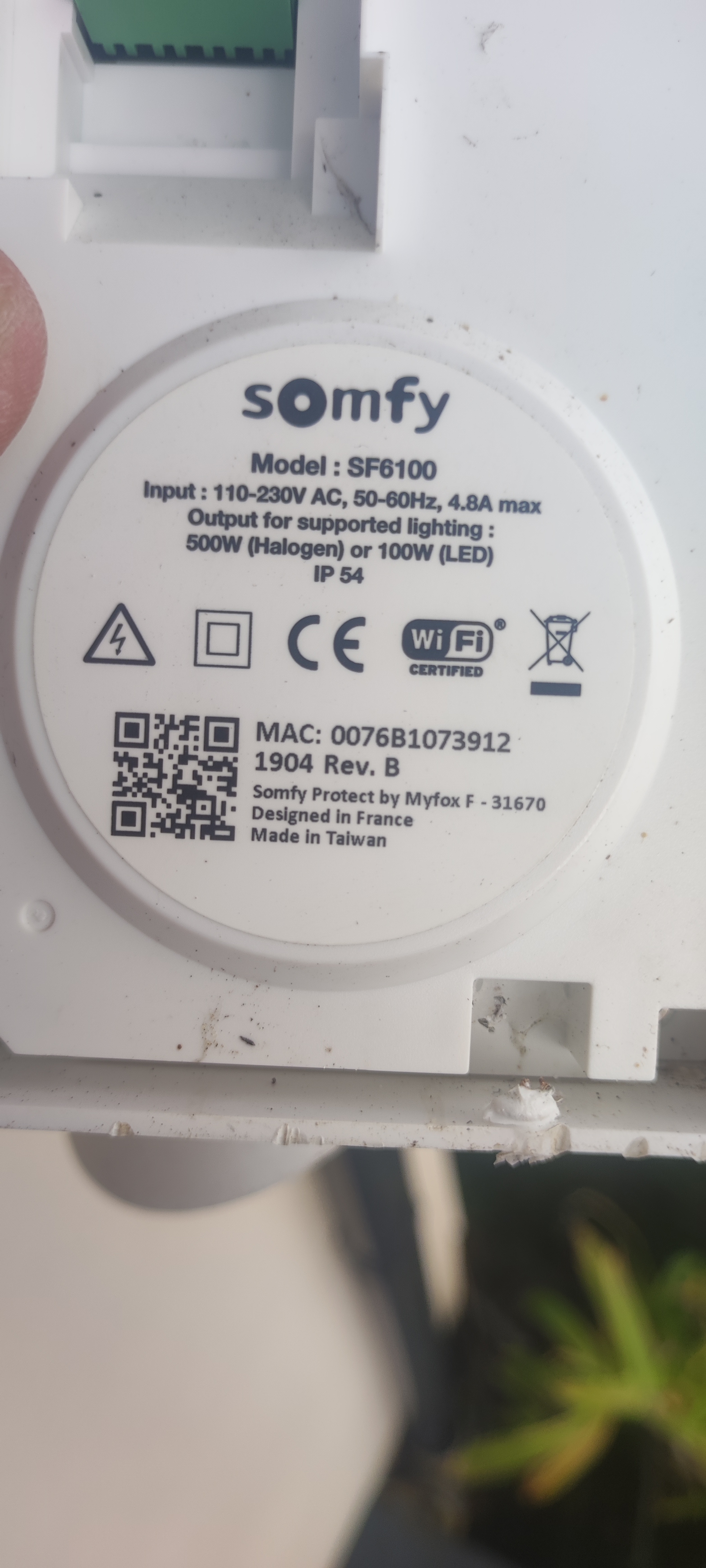

    Bonjour ma camera est bien alimentée et elle ne se connecte plus au wifi. Un électricien est passé aujourd’hui.
    Elle a été débranchée .
    Achat le 7/03/2020
    Mac : 0076B10717209
    Version : 2.8.0

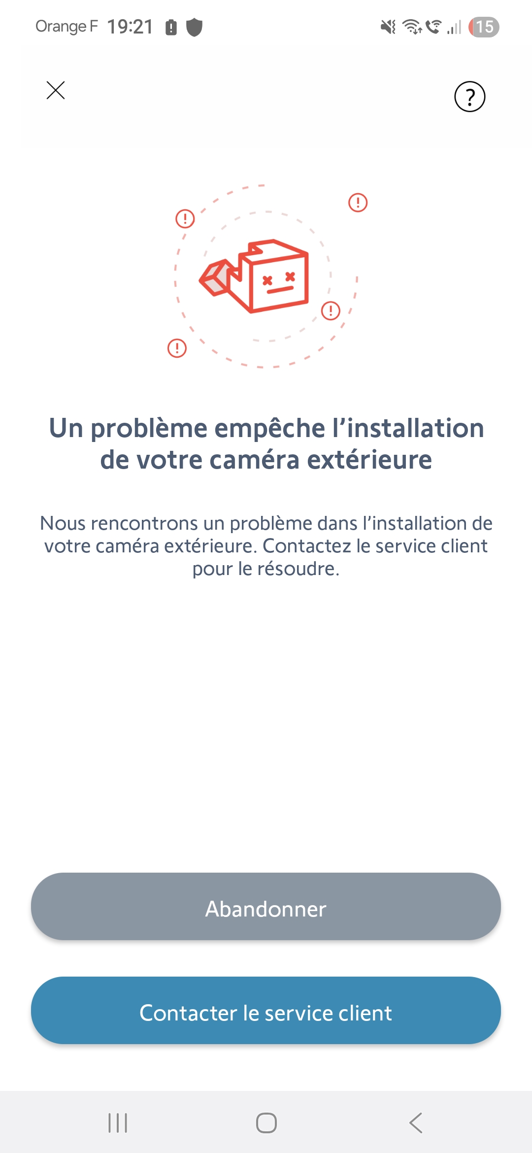

    J'ai installé une caméra outdoor 2, neuve. La LED bleue clignote bien lors de l'installation, mais lorsque l'application recherche la camera, elle me dit qu'un problème empêche l'installation (voir la photo en PJ). Malgré les reset et coupure d'alimentation, rien n'y fait.
    C'est triste pour du matériel qui sort d'emballage
    Robin
    Robin
    Robin
    33 / 100
    Voici le n° MAC : XXX
