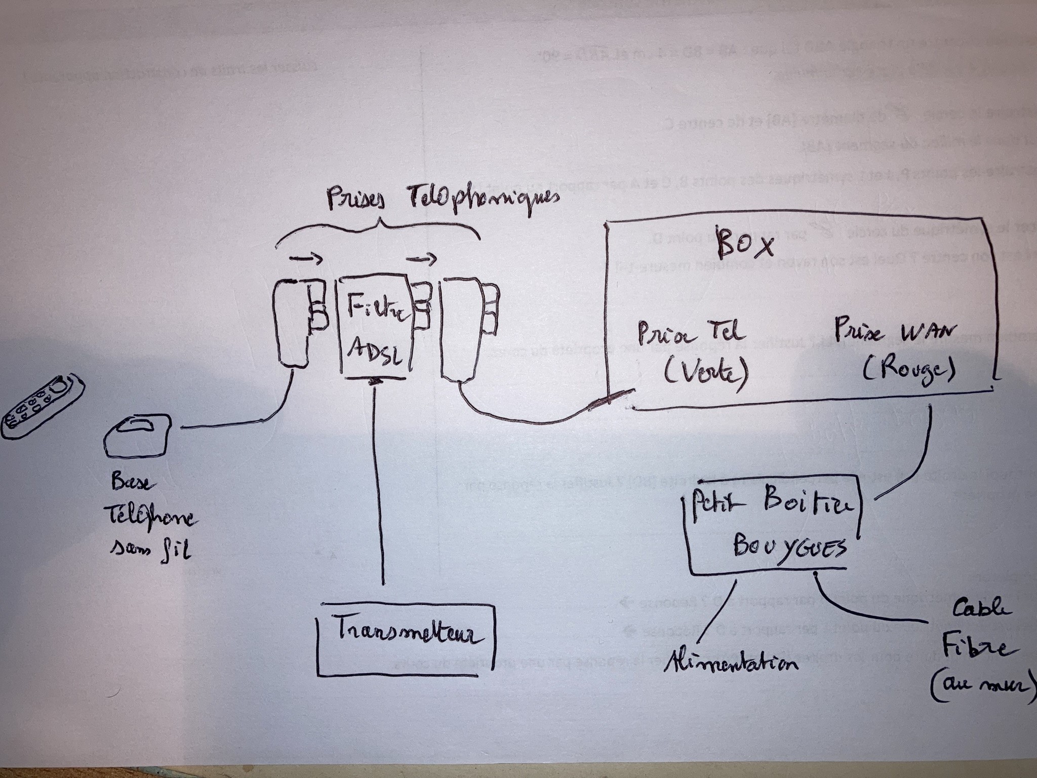

    Voilà un schéma
    Débrancher le fil du transmetteur du filtre ADSL et branchez le directement dans la prise verte de la Bbox

    Même chose... je tombe là aussi sur le répondeur.

    Il faut respecter ce câblage.
    Si ça ne fonctionne pas, c'est qu'il y a une incompatibilité avec le module RTC de la centrale. De quelle année date cette P75 ?

    Les branchements que j'ai faits correspondent au câblage préconisé par Jean-Luc.
