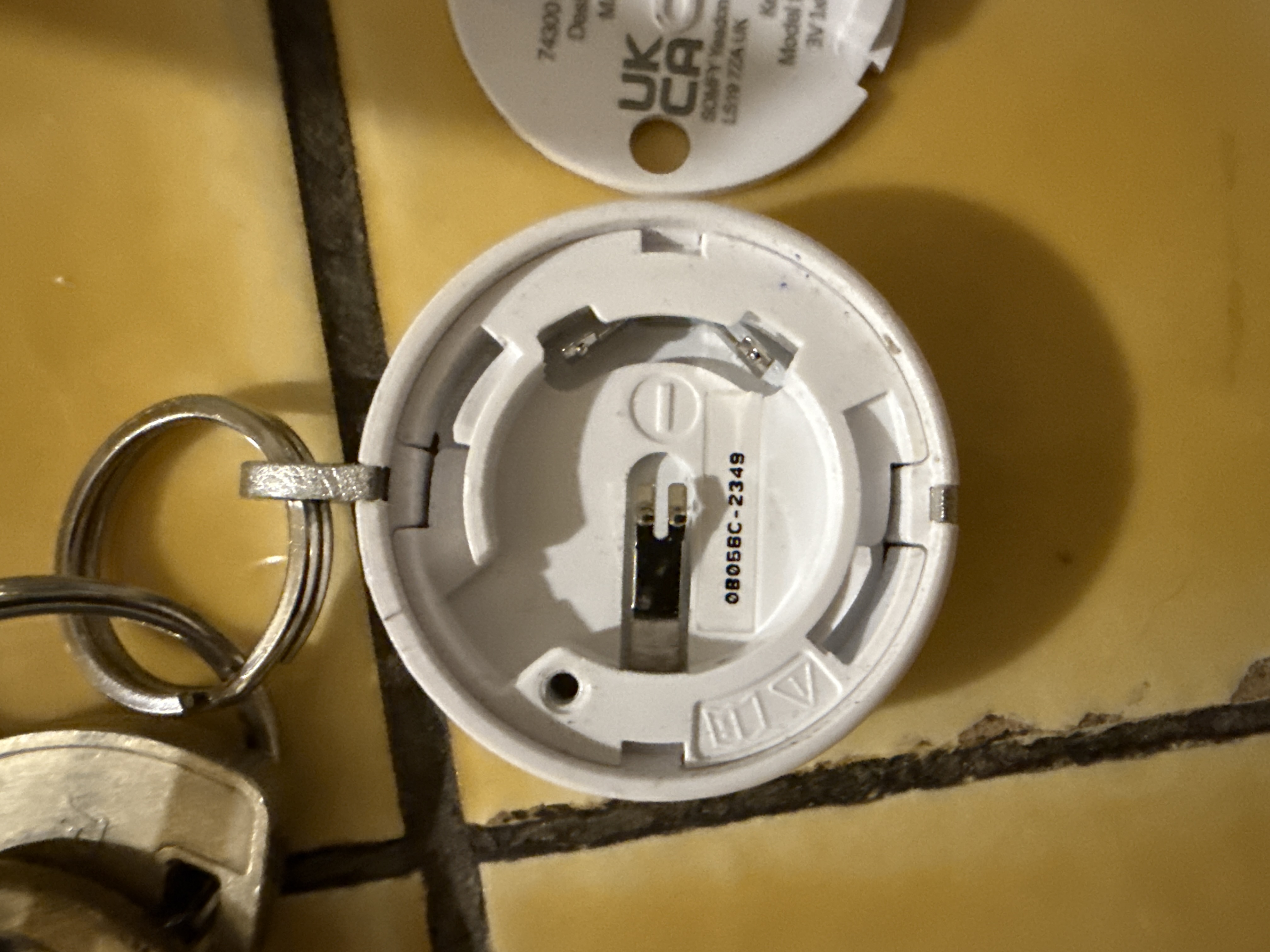

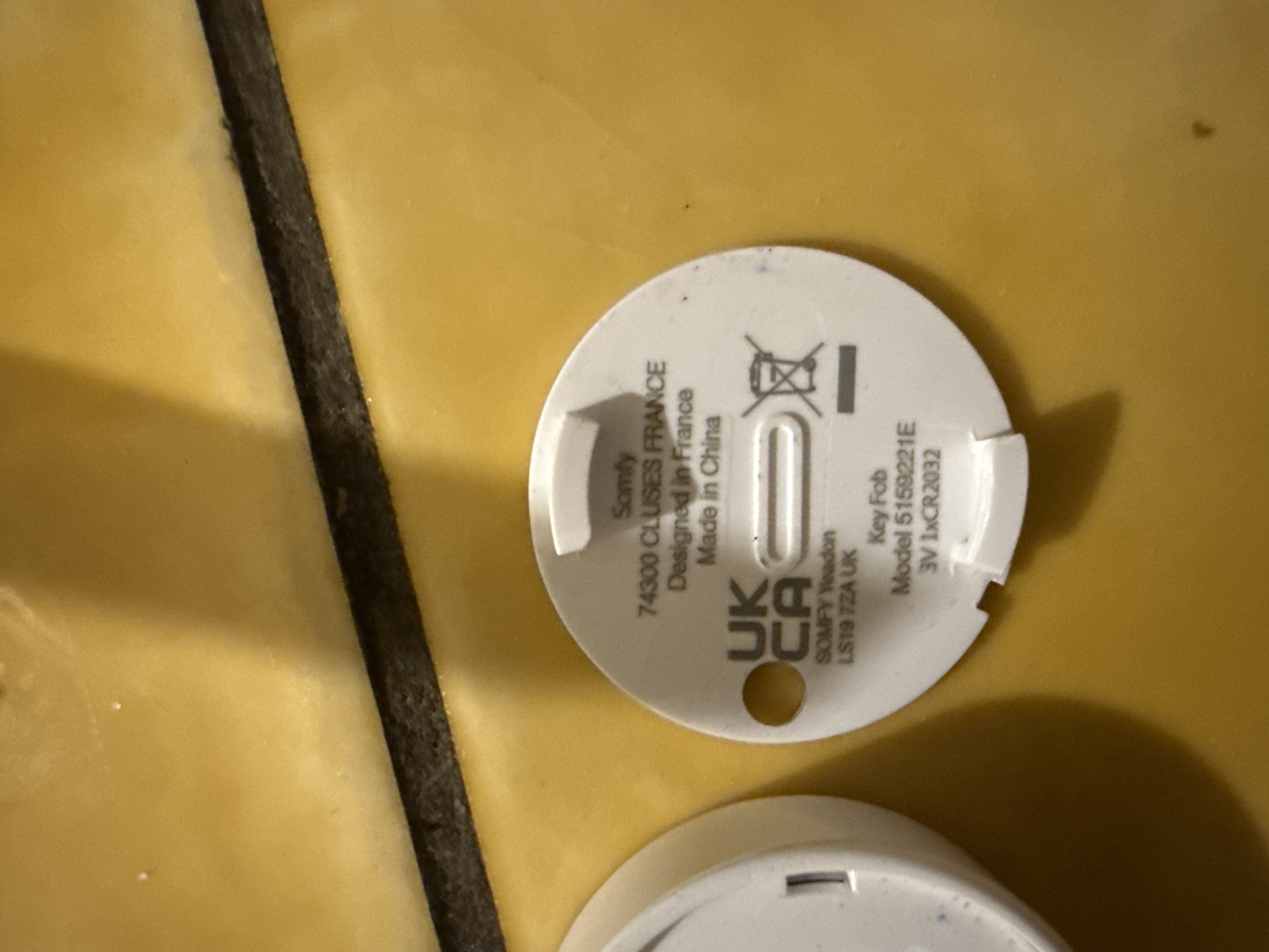

    J’ai exactement les mêmes problèmes qu’évoqué dans ce fil. Quelqu’un pourrait m’aider pour le SAV ?
    Merci beaucoup
    Vincent
    Vincent
    Vincent
    23 / 100
    Voici les photos demandées.
    Merci d’avance
    Bonjour Vincent,
