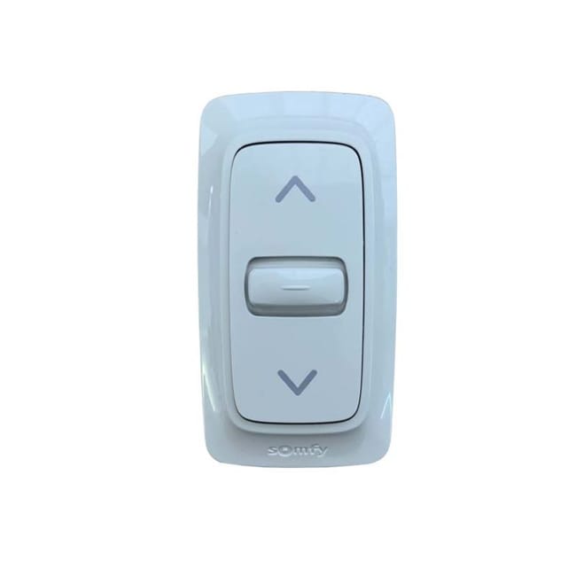

    reference somfy :
    Bouton filaire SOMFY Inis 1800511A pour volets roulants et stores

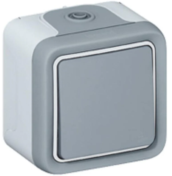

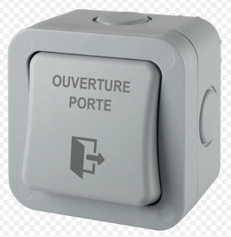

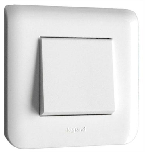

    Non, ça ne va pas, il faut un simple bouton poussoir comme sur les photos. Ce sont des boutons à contact sec.
