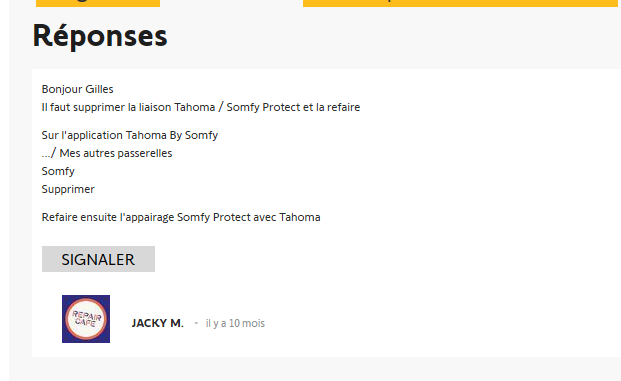

    Bonjour Gilles
    Il faut supprimer la liaison Tahoma / Somfy Protect et la refaire
    Sur l'application Tahoma By Somfy
    .../ Mes autres passerelles
    Somfy
    Supprimer
    Refaire ensuite l'appairage Somfy Protect avec Tahoma

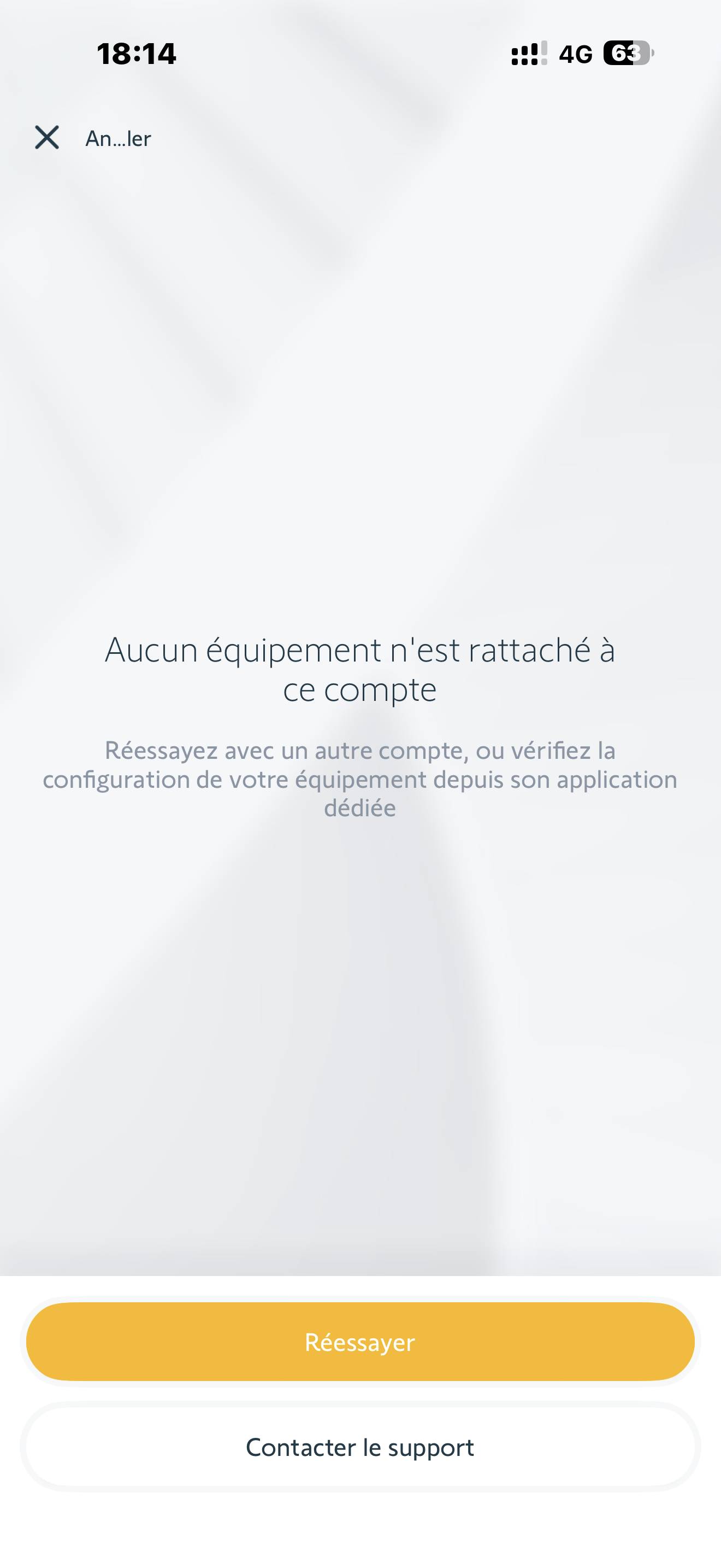

    J’ai le même problème, je n’arrive pas à trouver comment supprimer la liaison entre les deux
    Auriez-vous la solution ?

    Bonsoir Vanessa
    J’ai retenté le coup
    Aucune réponse
