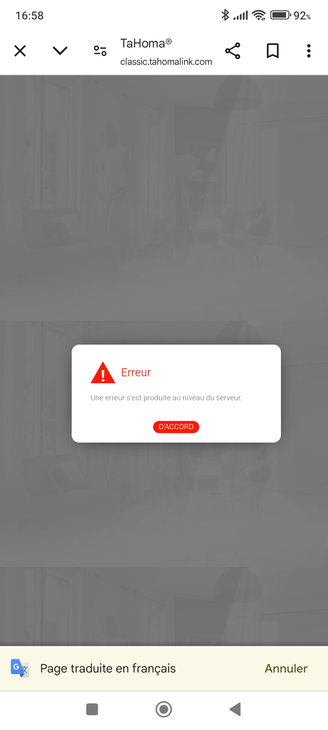

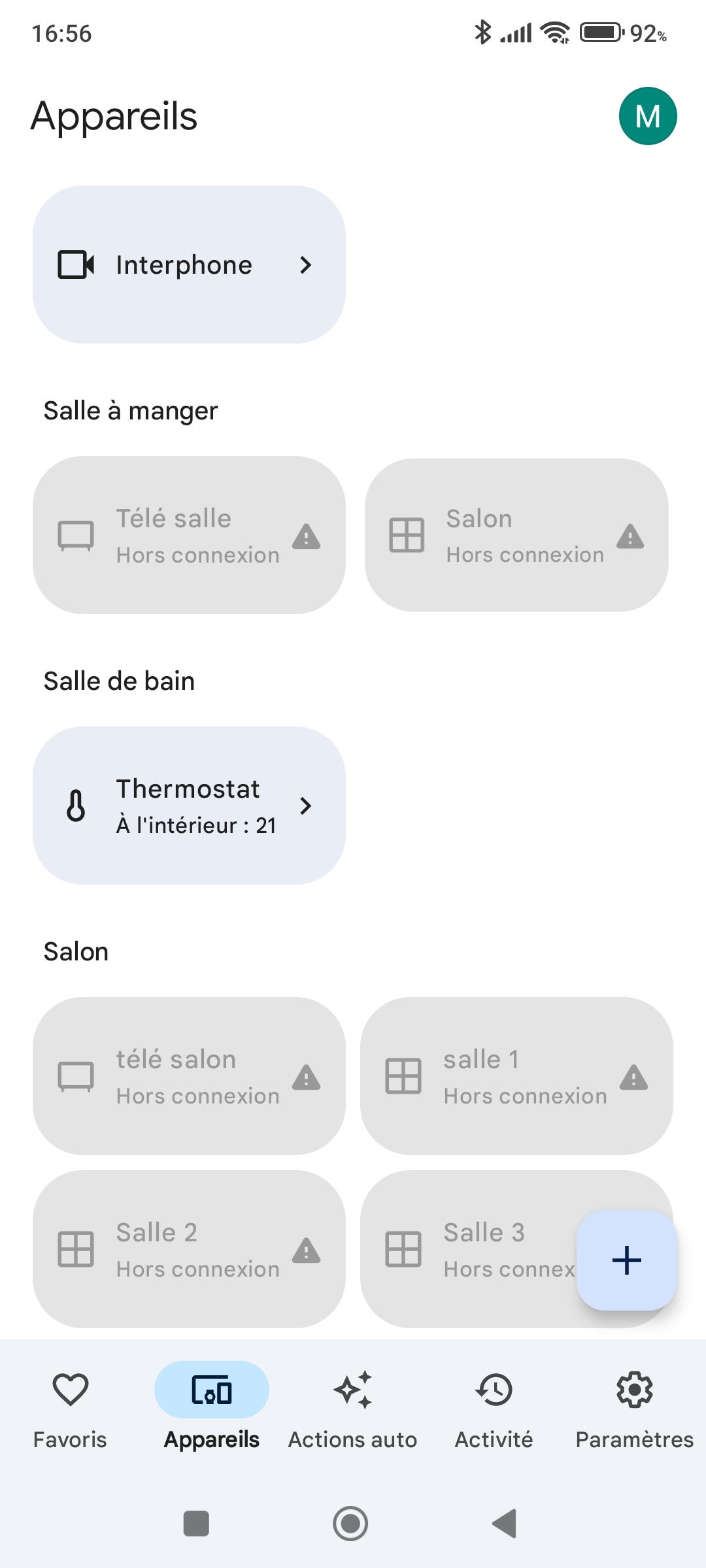

    Bonjour moi mon problème c que sur appareil Somfy. Volet portail et porte garage tous mes équipements sont grisés plus accès et message erreur sur tahoma voir photos merci pour votre aide
    Pour mes autres équipements tout est ok

    Bonjour Marc,
    Je viens d'effectuer une manipulation sur votre box , je vous laisse reprendre le lien entre google et Tahoma.
