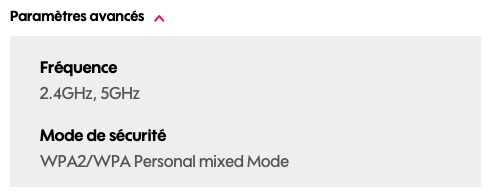

    Bonjour Jacky,
    Voici une capture d'écran. Le type de clé pour le wifi est le paramétrage par défaut.
    Romain ce n'est pas ces paramètres que j'attendais.
    Forcer le canal Wifi à 11 avec une largeur de bandes de 20Mhz
