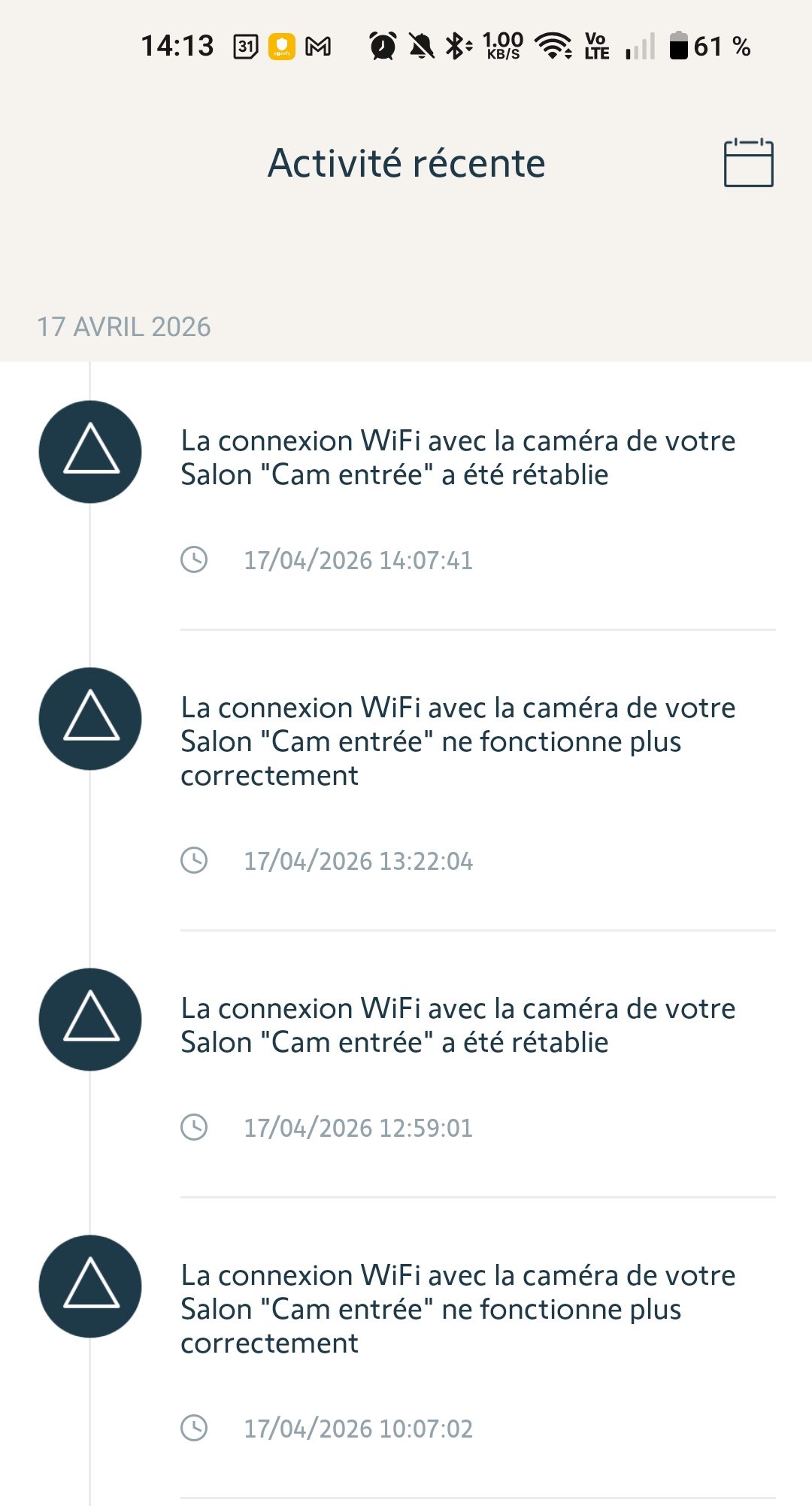

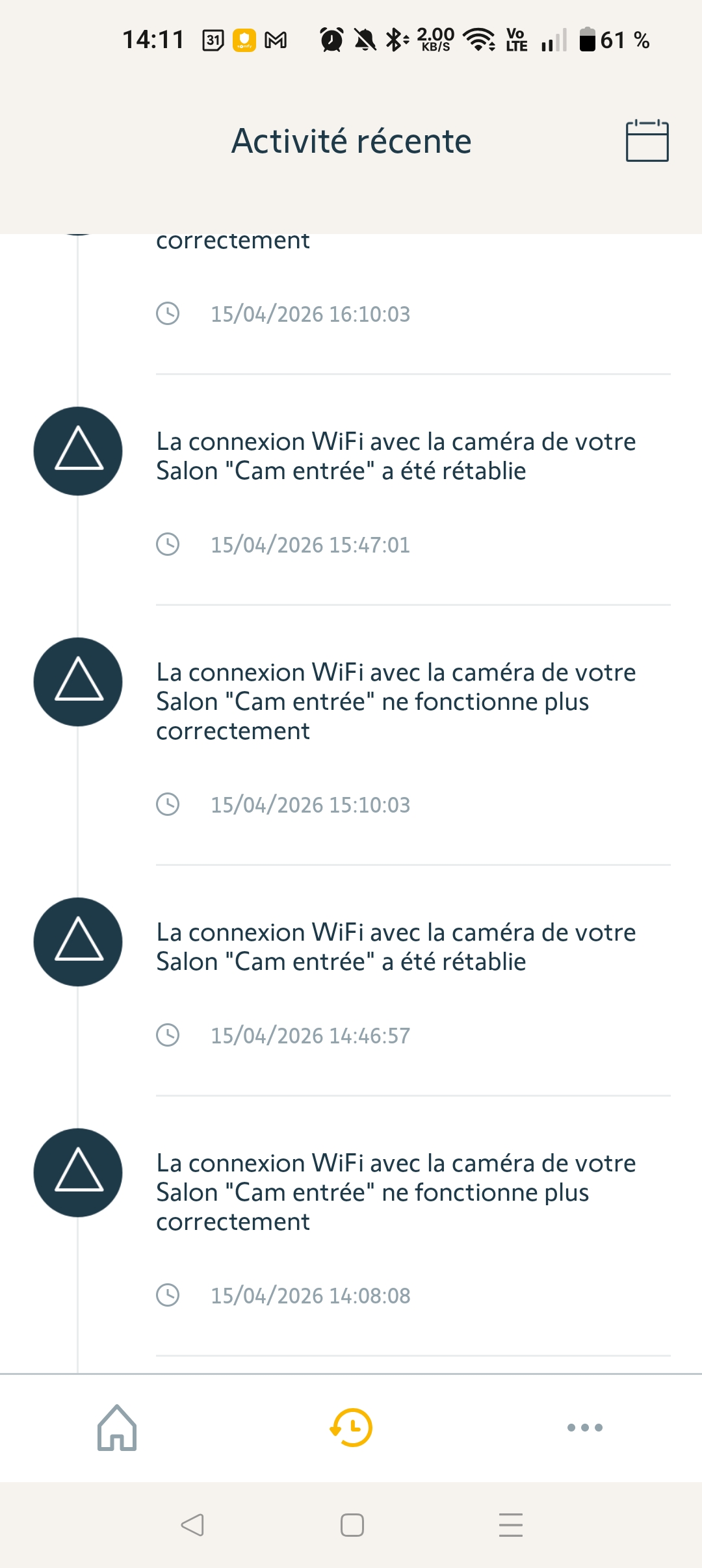

Caméra Indoor achetée le 20 novembre 2024. Fonctionnait parfaitement jusqu'à il y a quelques jour, le 15 avril 2026 (14h08)
Depuis, l'application Somfy m'indique que la connexion avec la caméra est perdue, puis retrouvée, plusieurs fois par jour.
Plusieurs points :

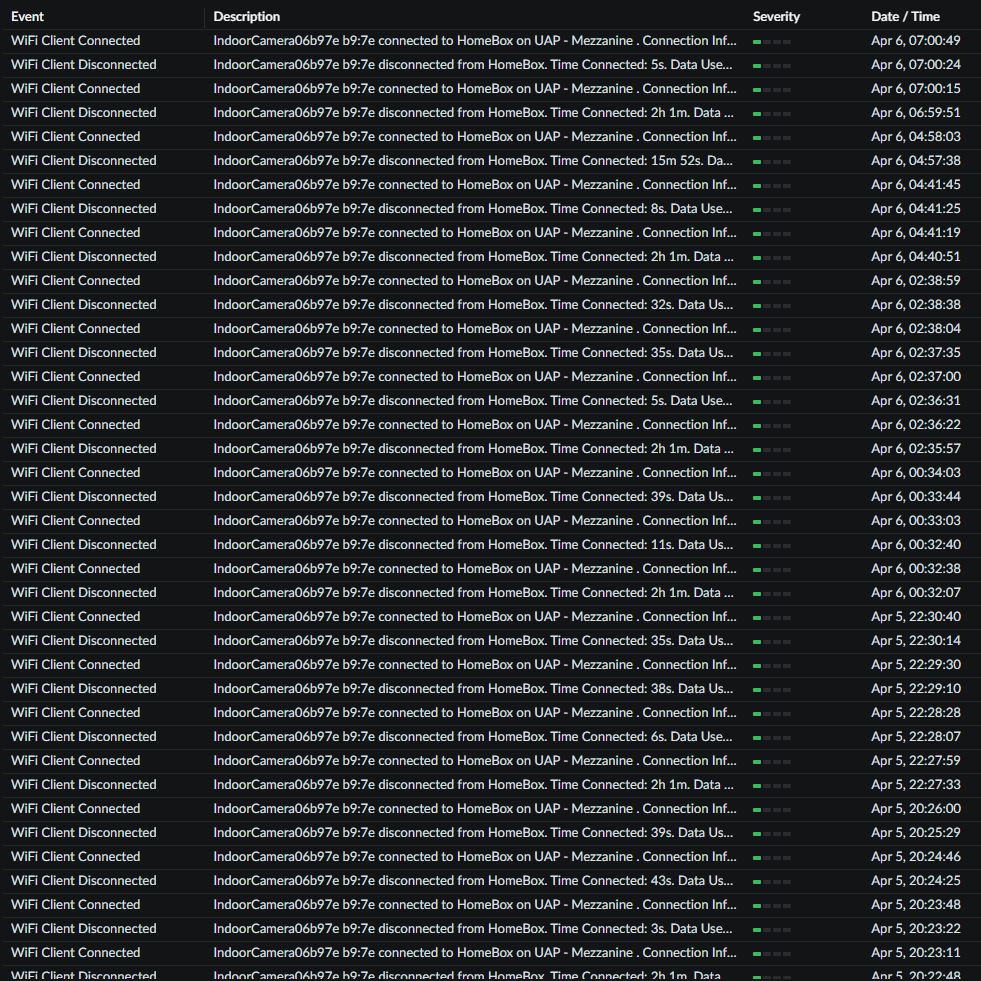

    Logs additionnels :
    Je suis remonté le plus loin possible dans le temps, et les déconnexions/reconnexions au wifi existent depuis plus longtemps.
    Ca a commencé le 5 avril 2026, à 16h12
    Mais à cette époque, l'appli Somfy ne me remontait pas de déconnexion intempestive de la caméra.
    J'ai plus de 275 déconnexions (et autant de reconnexions) depuis le 5 Avril à aujourd'hui. (~21 par jour...)

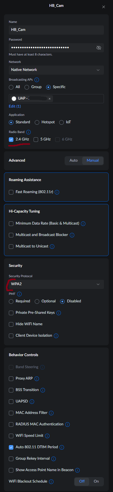

    Je viens de créer un réseau wifi seulement pour la caméra.
    ** 2.4Ghz seulement
    ** Wpa2
    ** Désactivé toutes les options wifi un peu trop récentes
    ** Plus de roaming possible.
    La caméra est le seul client.
    Je surveille les logs je vous tiens au courant ;)

    Donc après avoir isolé ma caméra du un wifi dédié - j'entends, c'est la même borne unifi qu'avant, j'ai simplement créé un deuxième wifi, juste pour elle.
    (2.4Ghz seulement, Wpa2 avec le même mdp, pas d'options wifi trop récentes.)
    Pa comparaison, le réseau wifi original était Wpa3, 2.4/5Ghz sur le même ssid.

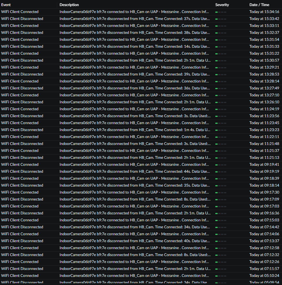

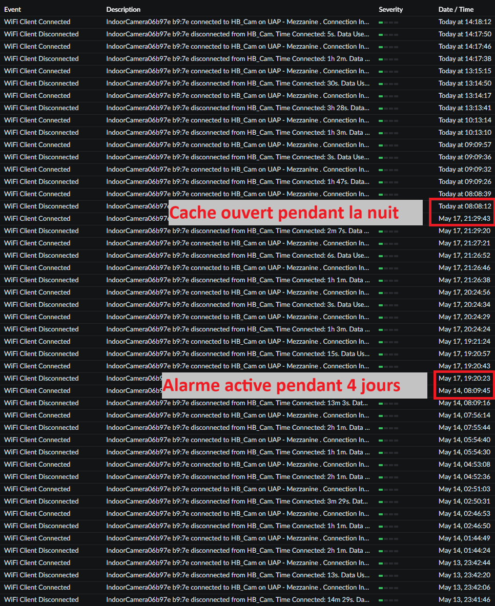

    J'ai toujours des déconnexions de la caméra au niveau du wifi. Je le vois dans les logs.
    Et c'est très marrant (façon de parler), c'est toutes les 2h05 en gros, mais c'est assez régulier.
    Ex: 00:32, puis 02:37, puis 04:41, puis 06:46, puis 08:51
    Il y a 4 déconnexions/recos à chaque cycle de 2h.
    Point important : pendant que l'alarme est activée, les déco/reco wifi disparaissent. Donc pendant que la caméra est ouverte et envoie le signal, j'imagine ?
    Conclusion: les paramètres wifi semblent changer qqch au comportement de la caméra. Mais il reste des logs de déconnexion, que je n'avais pas avant.
    J'investigue pour voir d'où ca peut venir.

    Bonjour Morgan F, c'est cool !
    De mon coté, toujours toutes les 2 h (screenshot)
    Et pas de déconnexion quand la caméra est ouverte (le cache ouvert, alarme pas forcément allumée)
    Avez vous modifié des paramètres spécifiques pour voir les déconnexions disparaitre ?

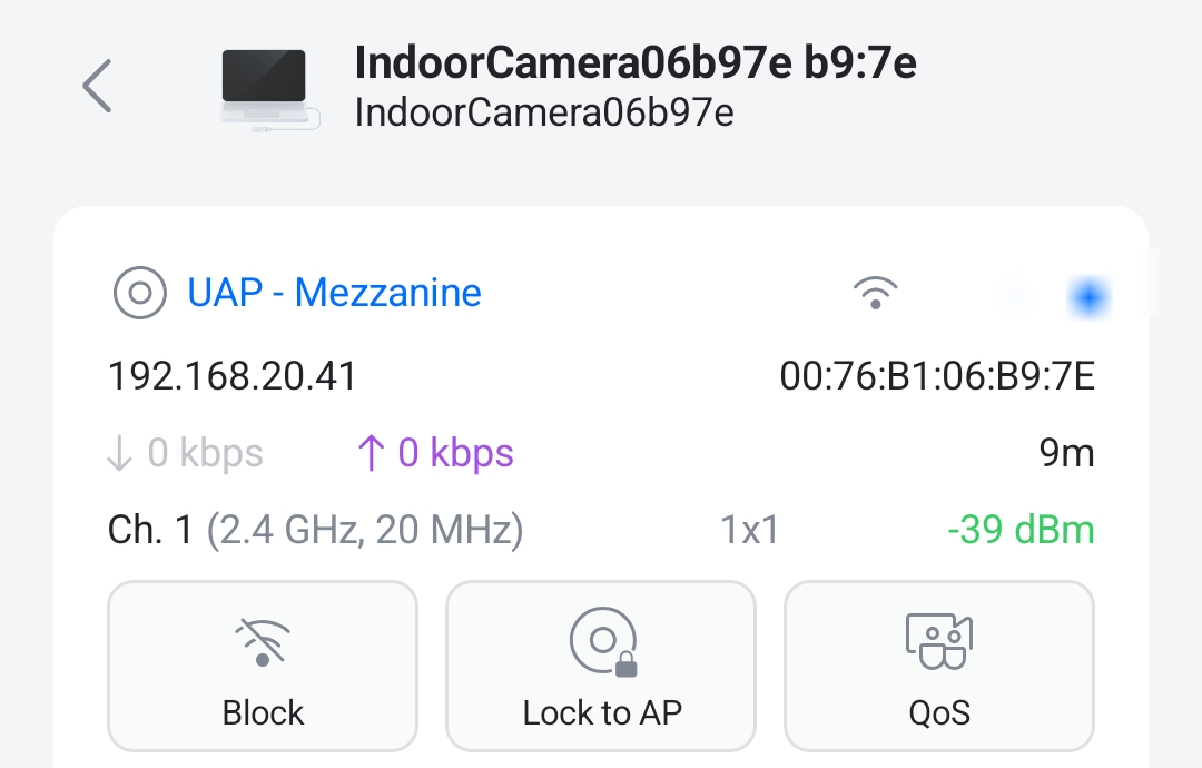

    Le 18 avril j'ai mis en place le nouveau wifi spécialement pour la caméra, et depuis je n'ai plus de déconnexion coté application Somfy. Donc j'ai les mêmes données que vous.

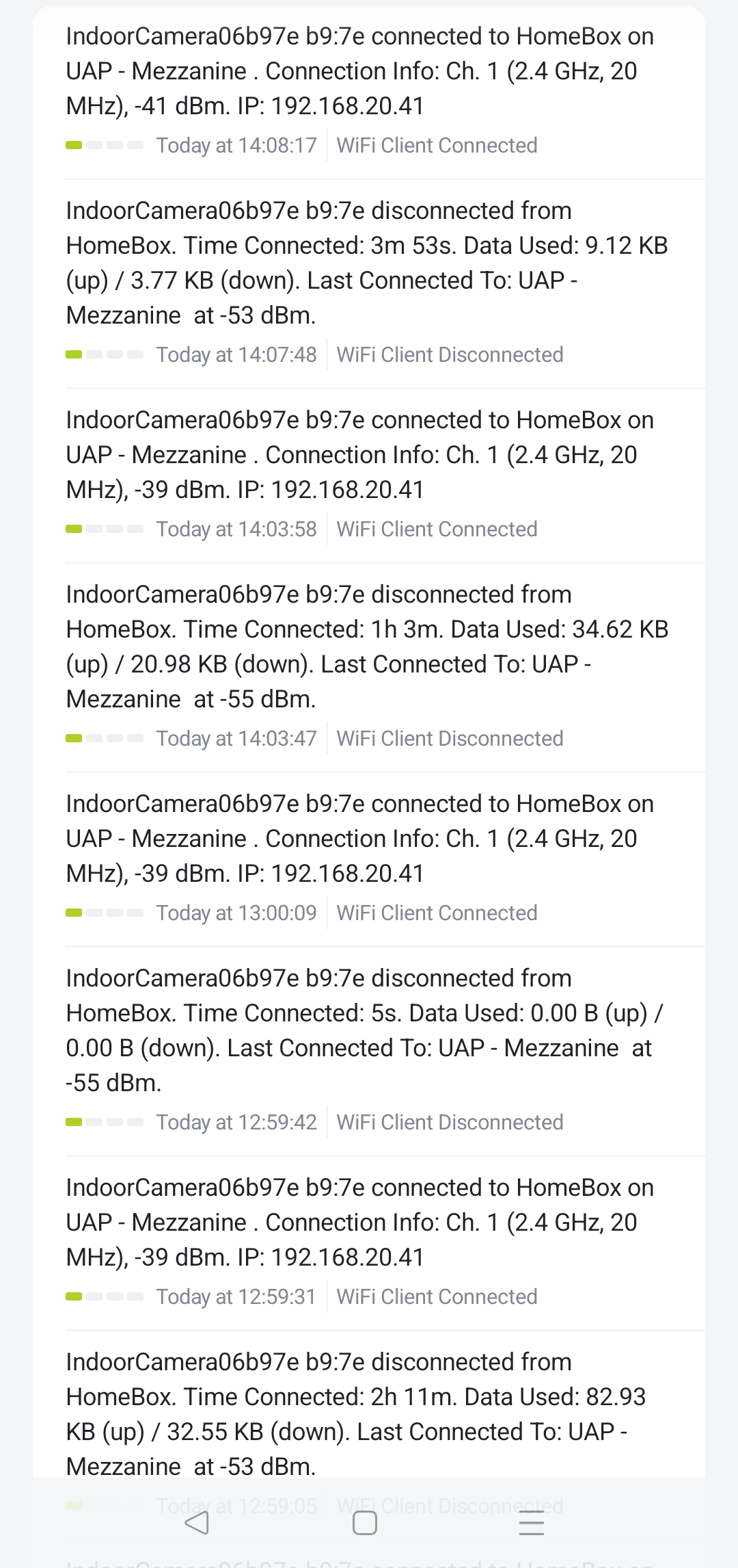

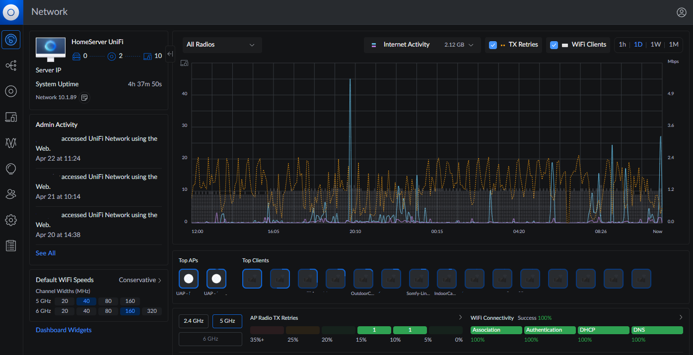

    Mon système wifi est Unifi (https://ui.com/us/fr/wifi), avec le dashboard intégré (https://ui.com/us/fr/how-it-works)
    J'ai accès à des logs sur tous les clients wifi, réception, déconnexion, roaming, trafic, etc. (voir capture)
    Et donc j'observe des déconnexion au niveau du wifi (local). D'après ce que je comprends, cela ne se voit pas coté servers Somfy.
    J'essai de comprendre si c'est normal (j'imagine que non), et si cela peut être réglé en changeant certains paramètres wifi.
    Je joins en copie les paramètres courants du réseau wifi de la caméra. Si vous voyez quelque chose qui peut-être amélioré, je suis preneur. (Par exemple, j'avais testé le preset IoT, et cela ne fonctionne pas du tout.)

    Le positif, c'est que quand la caméra est 'ouverte' - c'est à dire alarme activée, (ou pas), quand la caméra filme, il n'y a pas de déconnection. (voir image)
    Le mauvais point c'est que les déconnexions continue le reste du temps, quand la caméra est fermée (cache fermé).
    Maintenant c'est variable, toutes les heures, toutes les 2h ou 3h...
    J'espère que ce n'est que du soft à patcher, et pas un défaut hardware.
