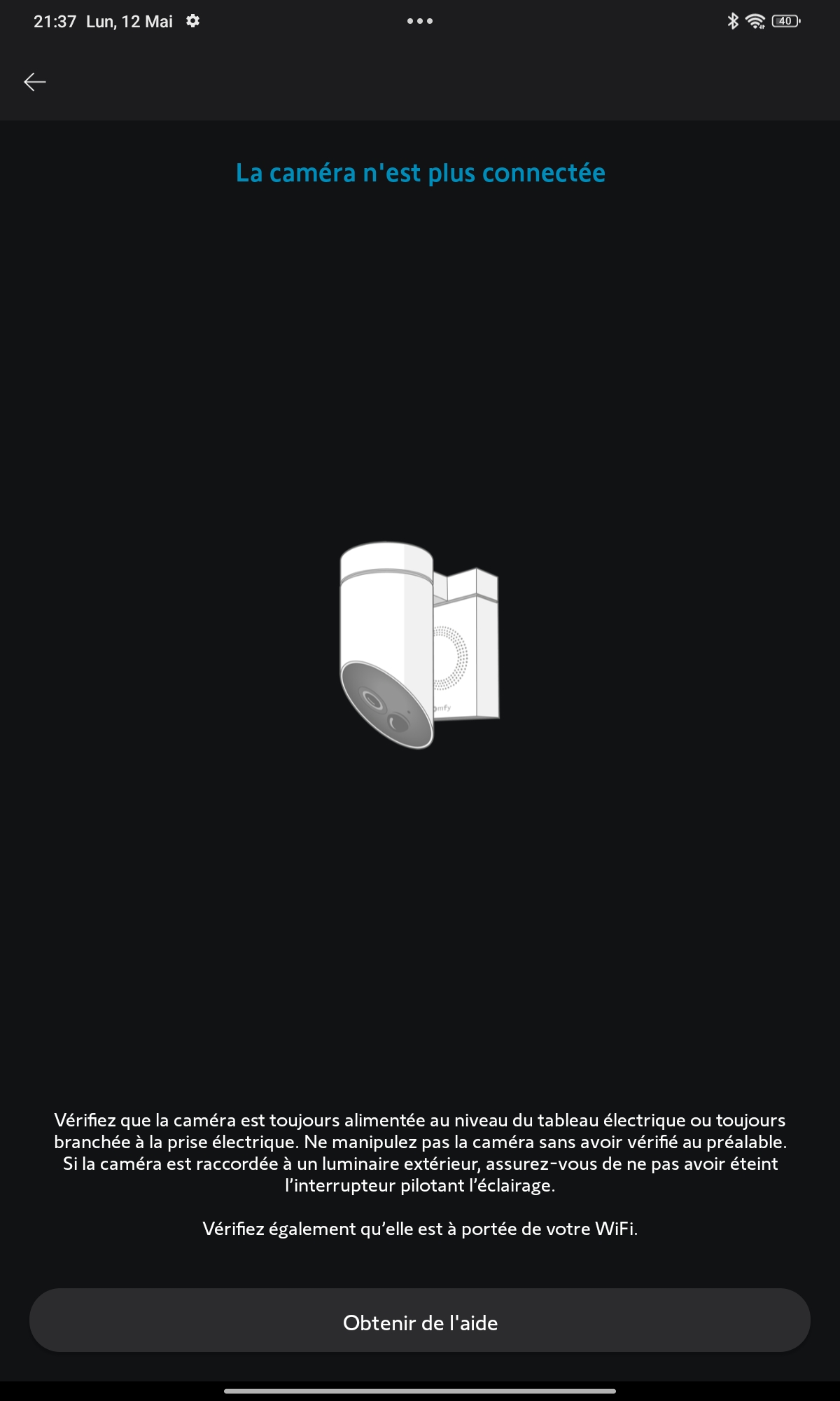

J’ai une caméra Somfy Outdoor qui ne fonctionne plus. Il n'y a plus aucune LED allumée, malgré le fait qu'elle soit bien branchée au réseau électrique. J’ai vérifié les câbles et les connexions, mais le problème persiste.
Elle a été achetée il y a moins d’un an, donc elle est toujours sous garantie. J’aimerais savoir comment contacter le service après-vente pour résoudre ce problème.

    Bonsoir Anthony
    Débrancher là pendant 24h et à la remise sous tension faite un Reset de 30s

    Merci pour votre réponse. J'ai bien suivi la manipulation en débranchant la caméra pendant 24h, puis en effectuant un reset de 30 secondes à la remise sous tension. Malheureusement, cela n’a rien changé, la caméra ne réagit toujours pas et aucune LED ne s’allume.

    J'ai le même souci avec ma caméra Somfy Outdoor. Elle ne s'allume plus depuis mi-mars (les LED ne s'allument plus et elle n'est plus connectée au wifi).
    Voici les vérifications réalisées :
    • Test de l'alimentation 230v à l'arrivée sur la base (au niveau des connecteurs verts) : ok.
    • Débranchement plus de 24h, puis reset 30s après rebranchement : le problème persiste.
    La caméra a été achetée il y a moins d'un an (juillet 2024). Voici son adresse MAC : 0076B109568E.
    Est-il possible de la prendre en charge en garantie ? Merci par avance pour votre aide.
