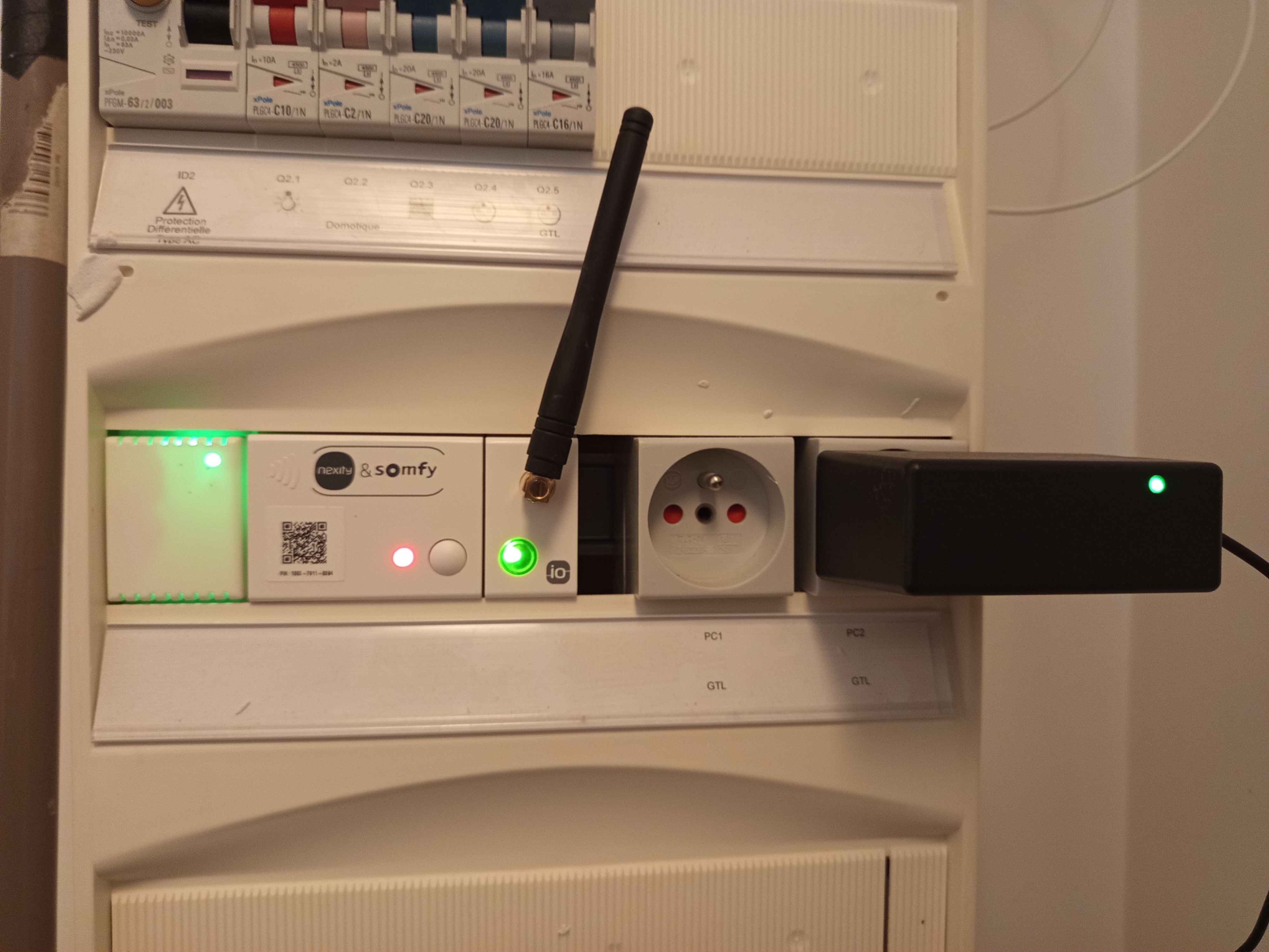

    Bonjour Nicolas,
    Oui le rail est branché en direct sur ma box internet, je vous met une photo du rail pour voir les leds
    Merci d'avance

    J'ai essayé sur les 4 ports libres derrière ma box aucun changement.
    J'ai également essayé d'appuyer sur le petit bouton rond en façade du rail, la led rouge se met a clignoter bleu pendant quelques secondes et redevient rouge sans résolution du problème
    Merci d'avance

    Oui c'était bien le bon câble, j'ai finalement réussi a obtenir les 3 led vertes après avoir redémarré ma box et le rail (en coupant simplement au niveau du compteur elec)

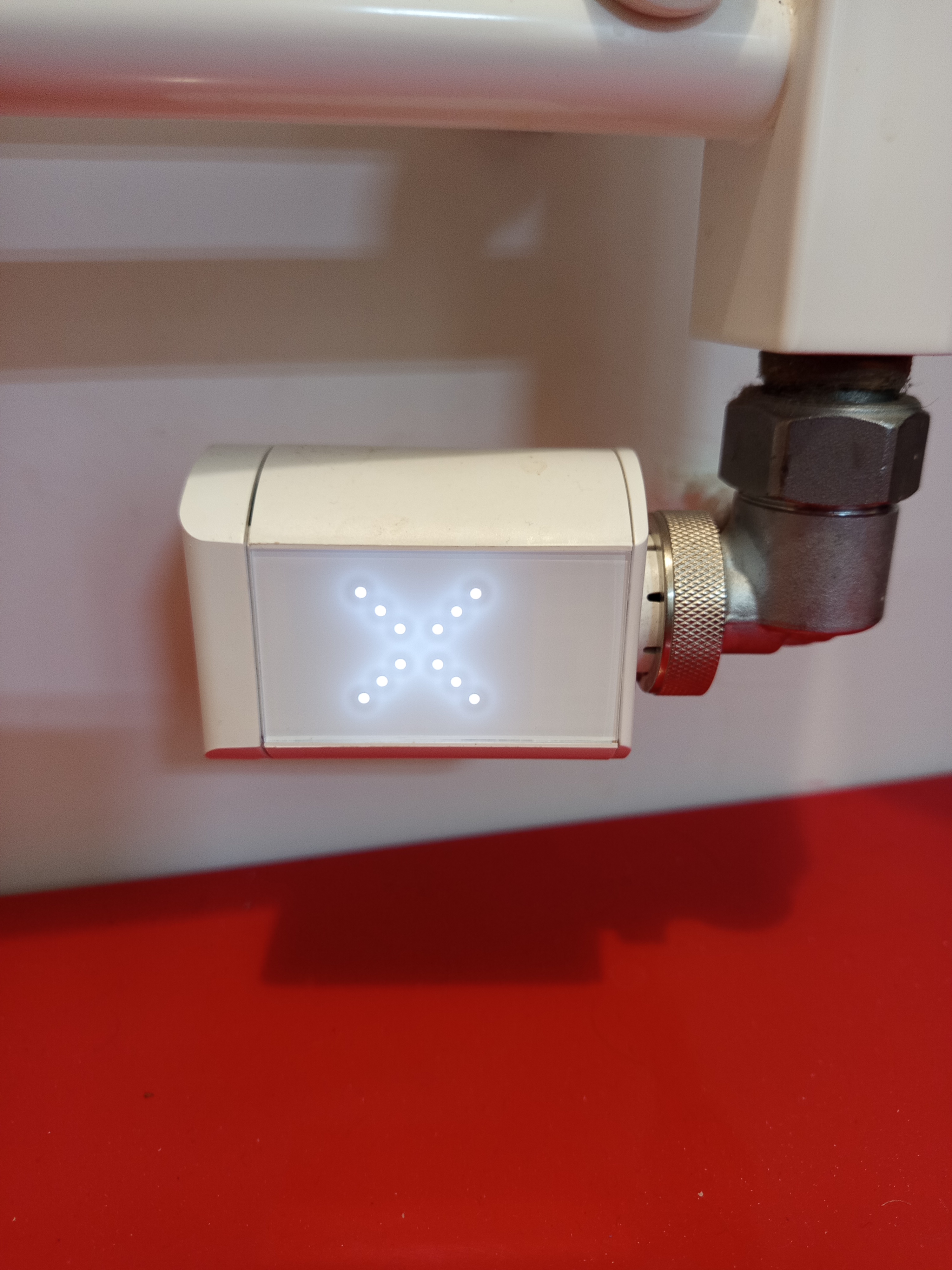

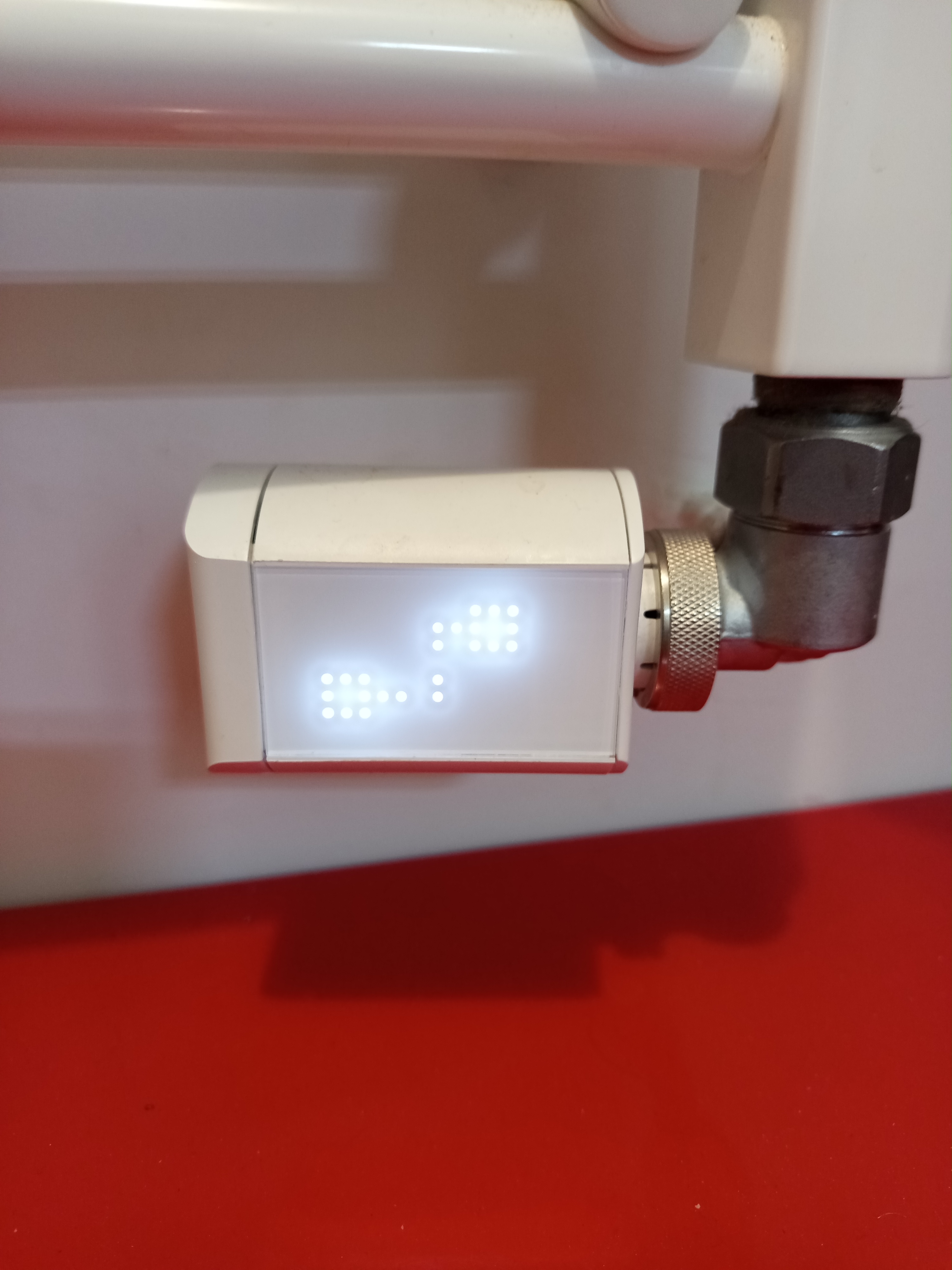

    Parcontre maintenant tout les thermostats n'arrivent plus à se connecter, après être resté appuyé quelques secondes sur les deux boutons j'ai le logo de connexion et une croix qui alternent chacun leur tour sans arrêt
    Merci d'avance
