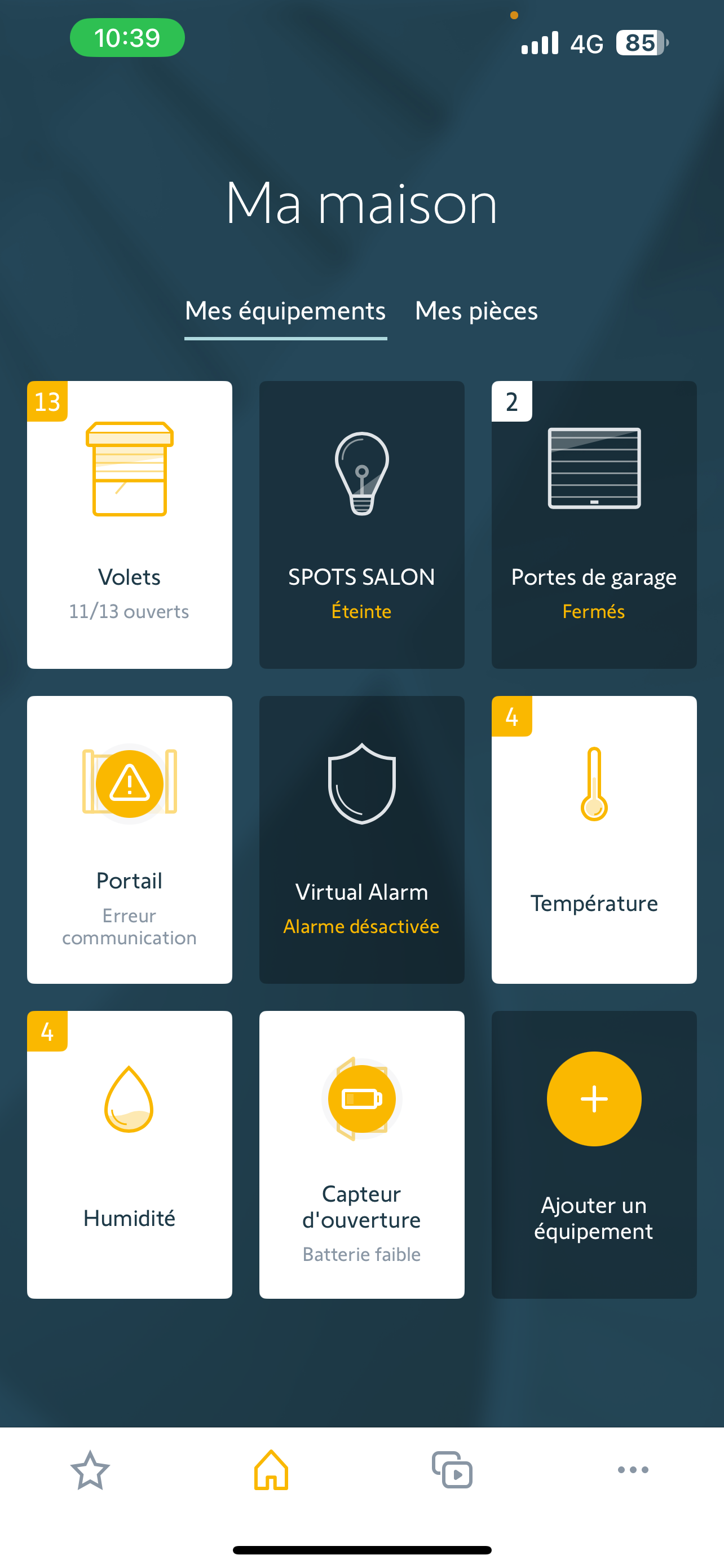

    J’ai le même message qui s’affiche sans interruption “erreur de communication”. Pouvez-vous faire quelque chose pour remédier à la situation. C’est assez pénible.
    Le code pin de ma boxe est le 2029-7343-7080
    Vous remerciant d’avance,

    Malheureusement le problème persiste.
    Quelle solution pourriez-vous m’apporter pour résoudre ce problème?
    J’ai fais l’acquisition de ce portail io justement pour avoir l’information de son statut ouvert ou fermé. Il est dommage d’avoir ces problèmes de communications.
    Vanessa F.
    Vanessa F.
    Vanessa F.
    Smail,
    Concernant le portail il est trop éloigné de la box, la portée radio est très faible c'est pour cela que vous avez ces erreurs. La seule solution sera de rapprocher la box de celui-ci.
    Smail A.
    Smail A.
    Smail A.
    31 / 100
    C’est déjà ce que j’ai fait, je l’ai rapproché de 10 mètres. Elle n’est plus qu’à 10 mètres du portail.
    Je vois pas ce que je peux faire de plus sauf la mettre à l’extérieur.
    Une autre solution se propose t’elle à moi?
    Vanessa F.
    Vanessa F.
    Vanessa F.
    Mise apars installer un antenne déportée sur votre motorisation de portail, non je n'aurai pas d'autre solutions.
