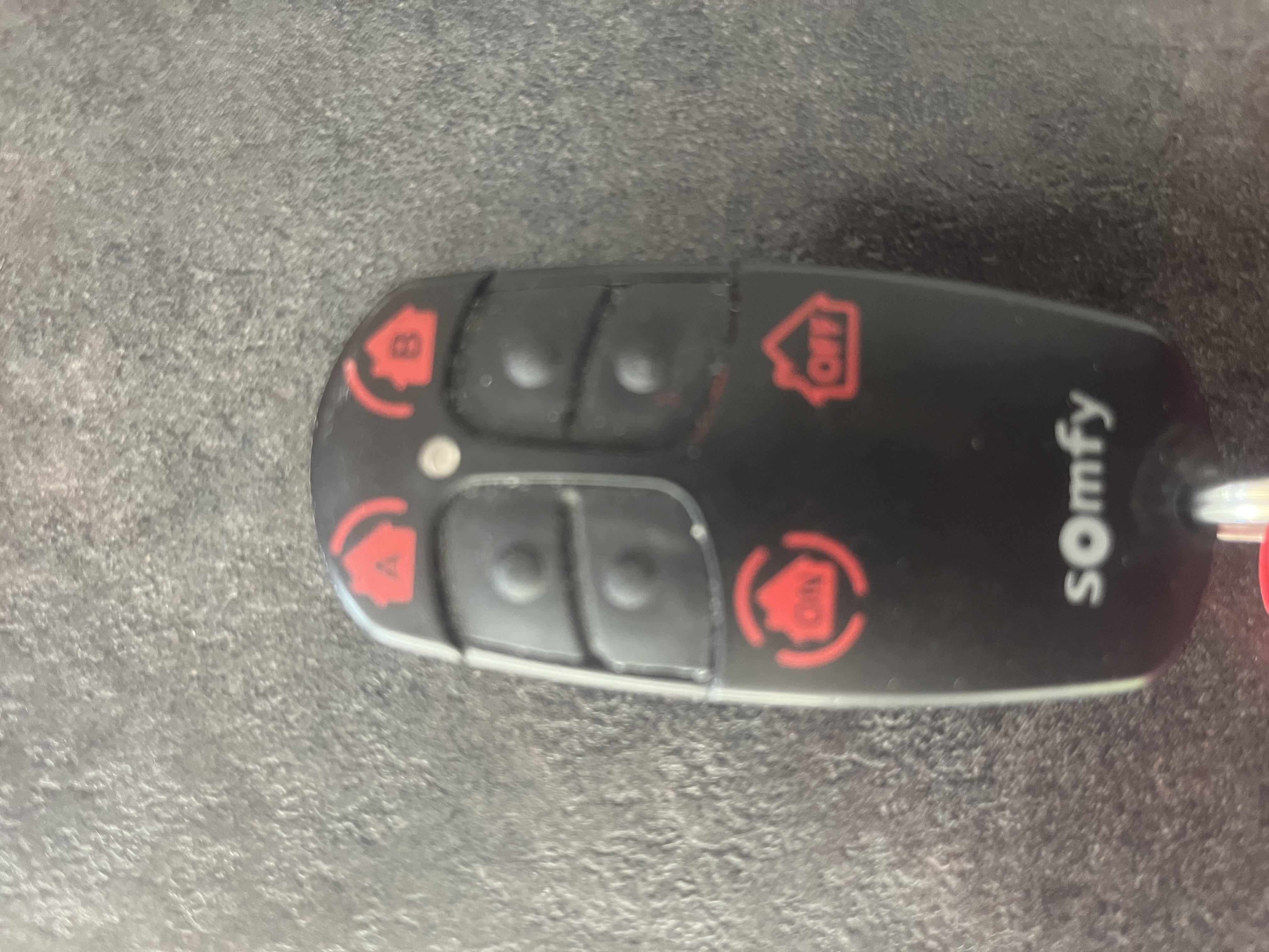

    Somfy m’a indiqué qu’Il fallait avoir une télécommande 2400617 pour qu’elle puisse avoir les 2 fonctions avec l’alarme Protexiom et la motorisation de portail Somfy.
    J’ai récupéré ce type de télécommande. Il est en effet possible de les apairer pour l’Alarme mais impossible pour le portail .
    Merci de bien vouloir m’indiquer ce qu’il convient de faire pour que cette télécommande 4 boutons fonctionne pour ces 2 usages.

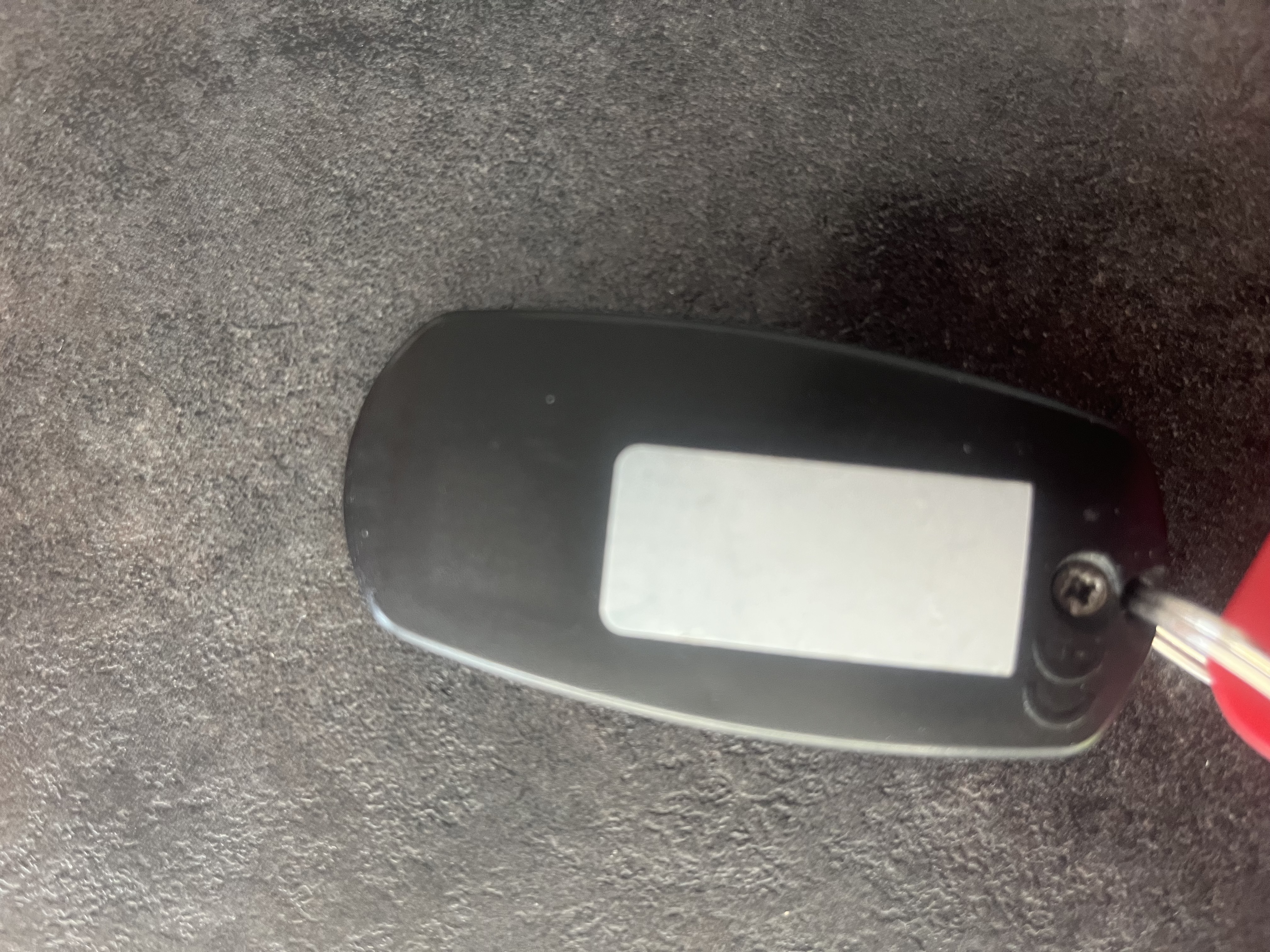

    Photo recto verso de la TC.

    Merci pour votre prise en compte de ma demande. Voici la photo du modèle
    Charly
    Charly
    Charly
    C'est bien ce qu'il me semblait?????
    Cette TC ne peut que piloter une alarme en 3 zones, A, B, totale et Off.
    Impossible de piloter un autre équipement.
