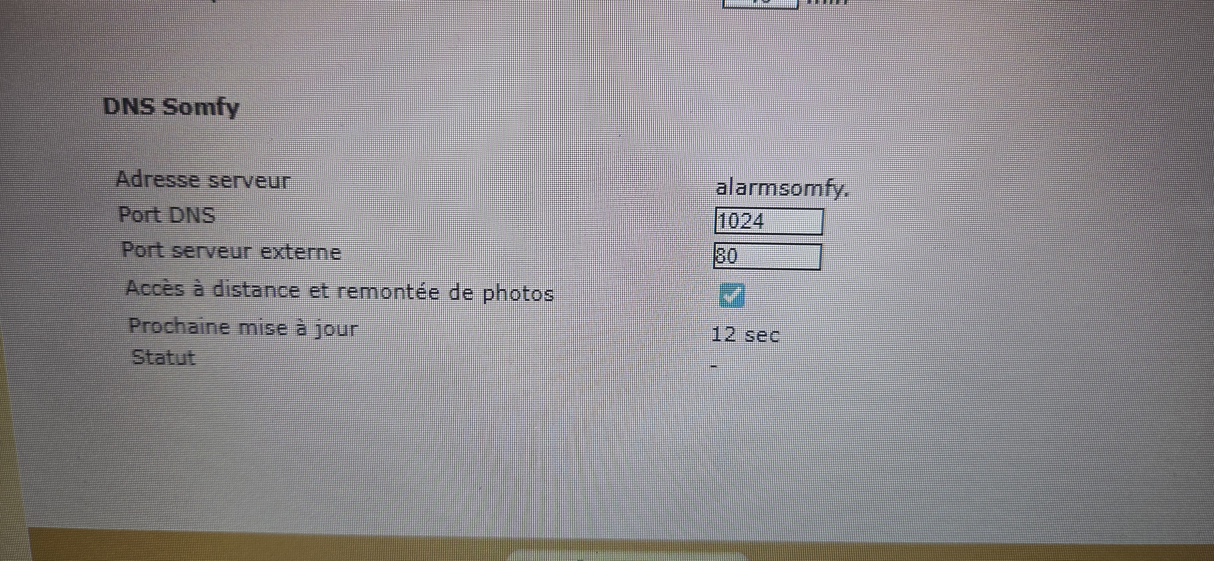

depuis cette nuit j'ai mon alarme protexiom qui ma signale un defaut de serveur DNS. pourtant celle-ci fonctionne depuis des année correctement et je n'ai rien modifier. J'ai toujour accés à mon alarme à distance etc... mais quand je vais sur l'interface PC de mon alarme en mode "installateur" je vois bien "defaut serveur dns".
mon serveur actuel est : alarmesomfy.net
port dns 1024
port serveur externe 80
je vous remercie.

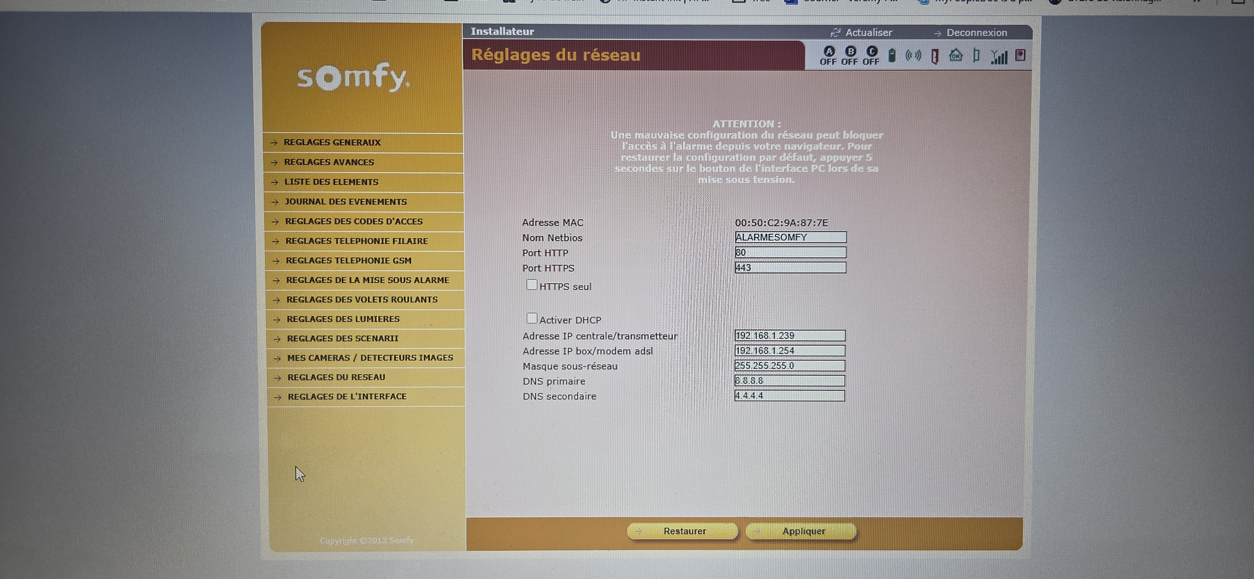

    voila paramétrage réseau
    impossible pour moi d'enlever l'accès a distance. mon fils en a trop besoin de pouvoir enlever l'alarme depuis son tel à l'arrivée de l'école
    Jerome D.
    Jerome D.
    Jerome D.
    2
    937 / 2000

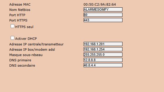

    je viens de me rendre compte que dns primaire et secondaire étaient differents. pourquoi ont-ils été modifiés???
    j'ai donc mis DNS 8.8.8.8 en primaire et 8.8.4.4 en secondaire.
    et ca remarche !!!seveur dns OK !!

    Re bonjour
    J'ai à nouveau pb de serveur.
    Mes dns primaire et secondaire qui ne cessent de changer et donc perte du réseau somfy.
    Pk ?
    Module ip qui merde ? Ma box Bouygues qui fait changer les dns?
    J'ai seulement dns primaire et secondaire qui changent et que je dois remettre 8.8.8.8 primaire et 8.8.4.4 secondaire pour que ça fonctionne.
