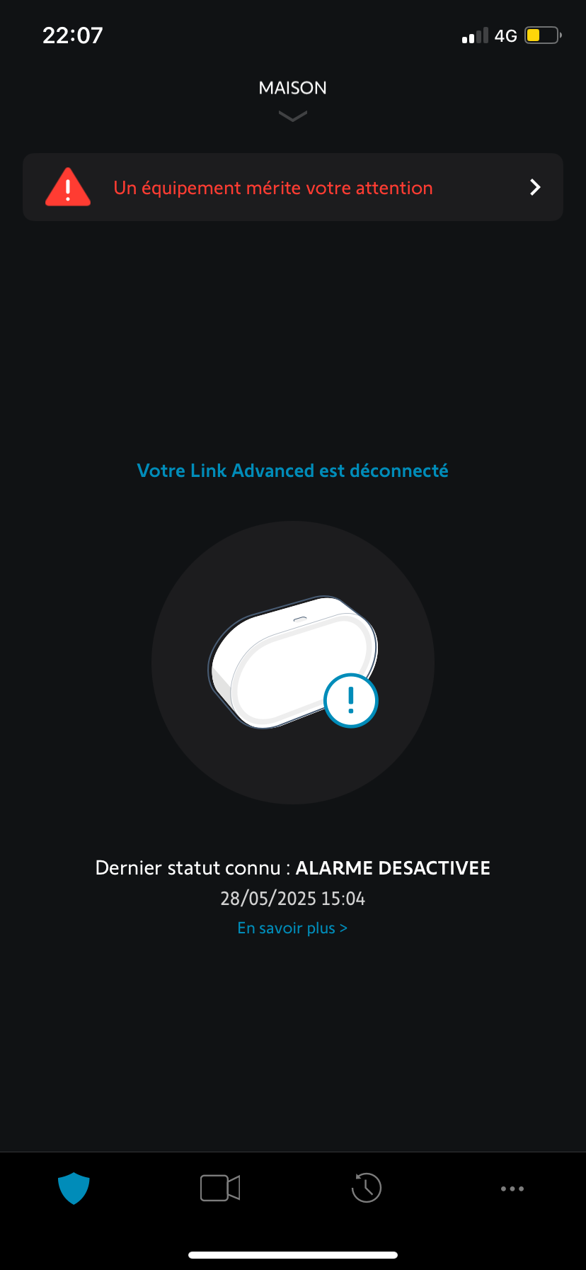

Après une coupure de quelques minutes de courant et de réseau aujourd’hui due à l’orage, nous avons reçu un message de l’application Somfy nous avertissant que le link était déconnecté.

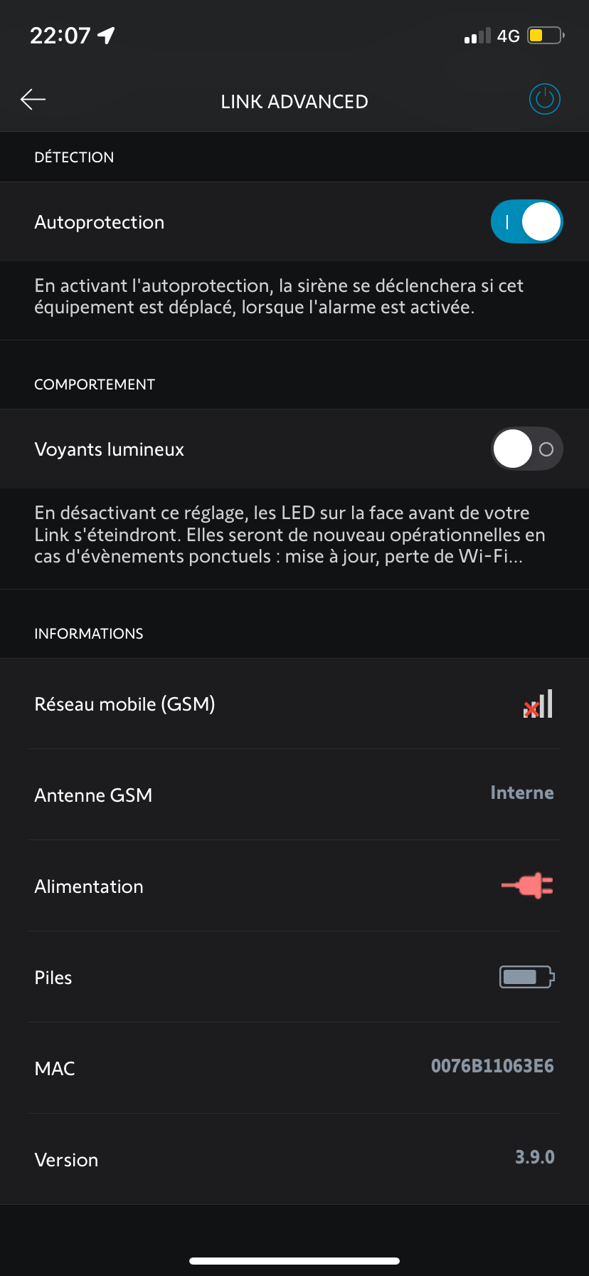

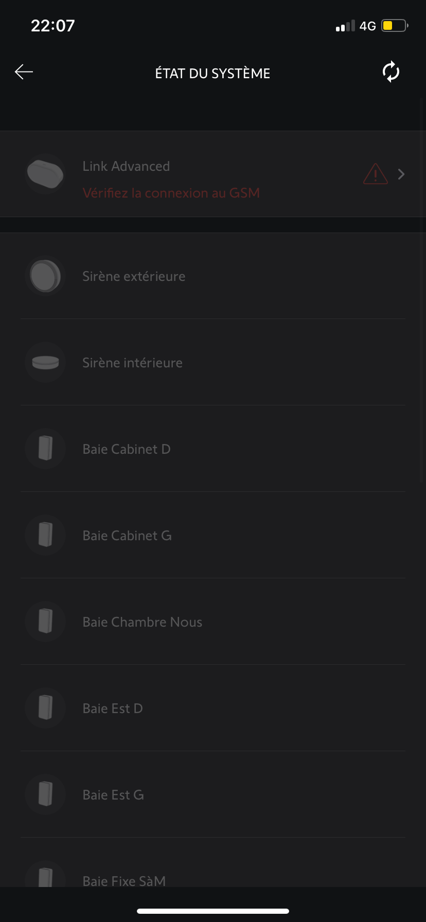

Or, impossible de le reconnecter car il ne capte aucun réseau GSM.
Et cette déconnexion semble dater de 3 jours : date de renouvellement de l’abonnement GSM (qui a pourtant bien été débité sur mon compte bancaire).
Nous avons tenté la réinitialisation via le bouton reset + celui du dessus du link : les 2 lumières (cercle + 3 points) clignotent sans cesse depuis, mais sans trouver quoi que ce soit.
La fibre n’est pas branchée chez nous (1500€ pour faire les travaux d’abduction) donc on ne compte que sur le GSM…
On est sans alarme ! Comment faire ?
