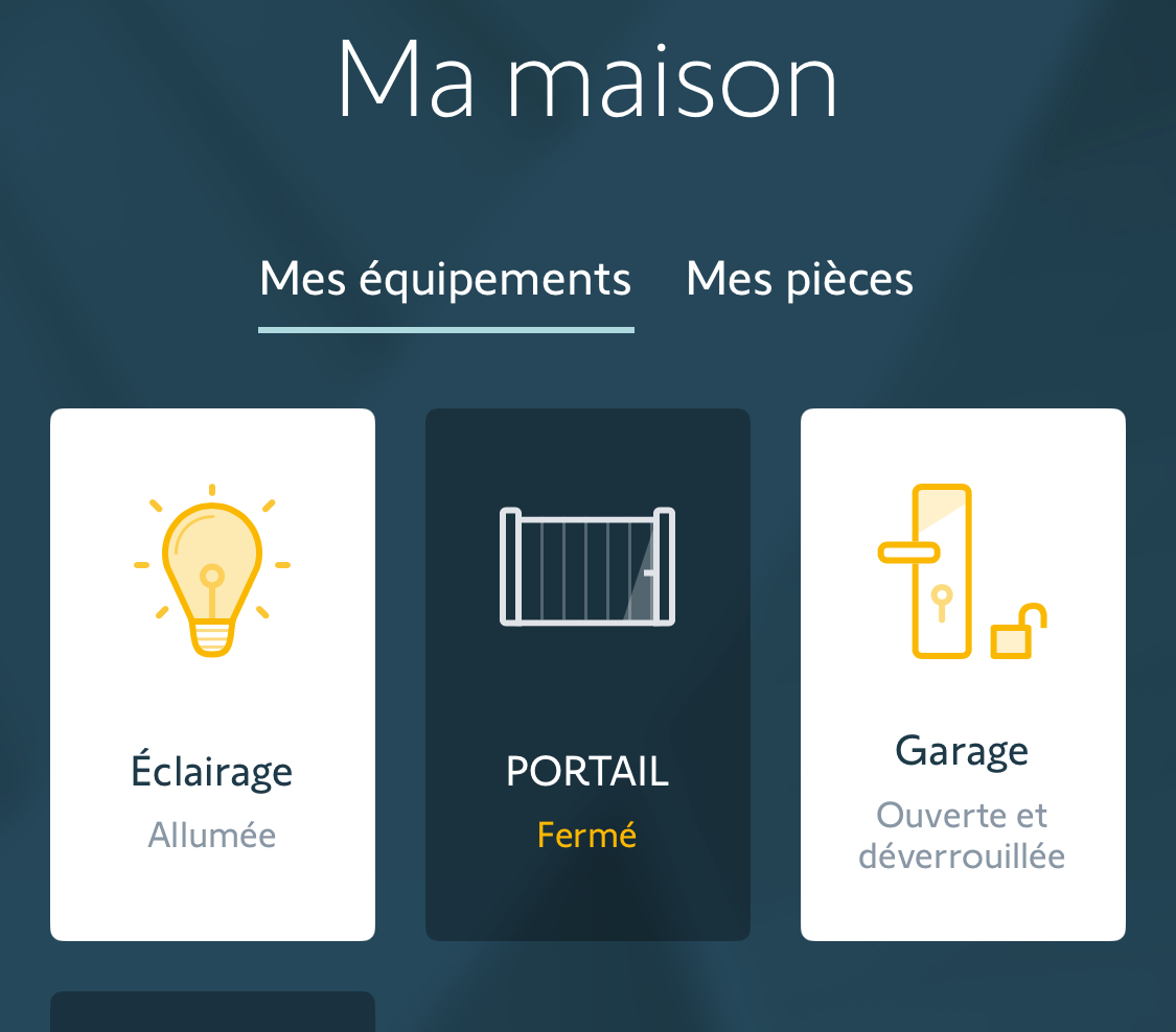

    J’ai fini mon installation et cela fonctionne!
    J’ai cablé le contact sec entre le 3 et le 5, et j’ai shunté 4 et 5 pour avoir l’info Fermé et Verrouillé ensemble
    Le capteur fin de course est positionné en bas de ma porte de garage sectionnelle
    J’ai juste un pb de soft, je ne peux pas choisir le mon verrouillage seul sur le widget pour le piloter de mon téléphone
