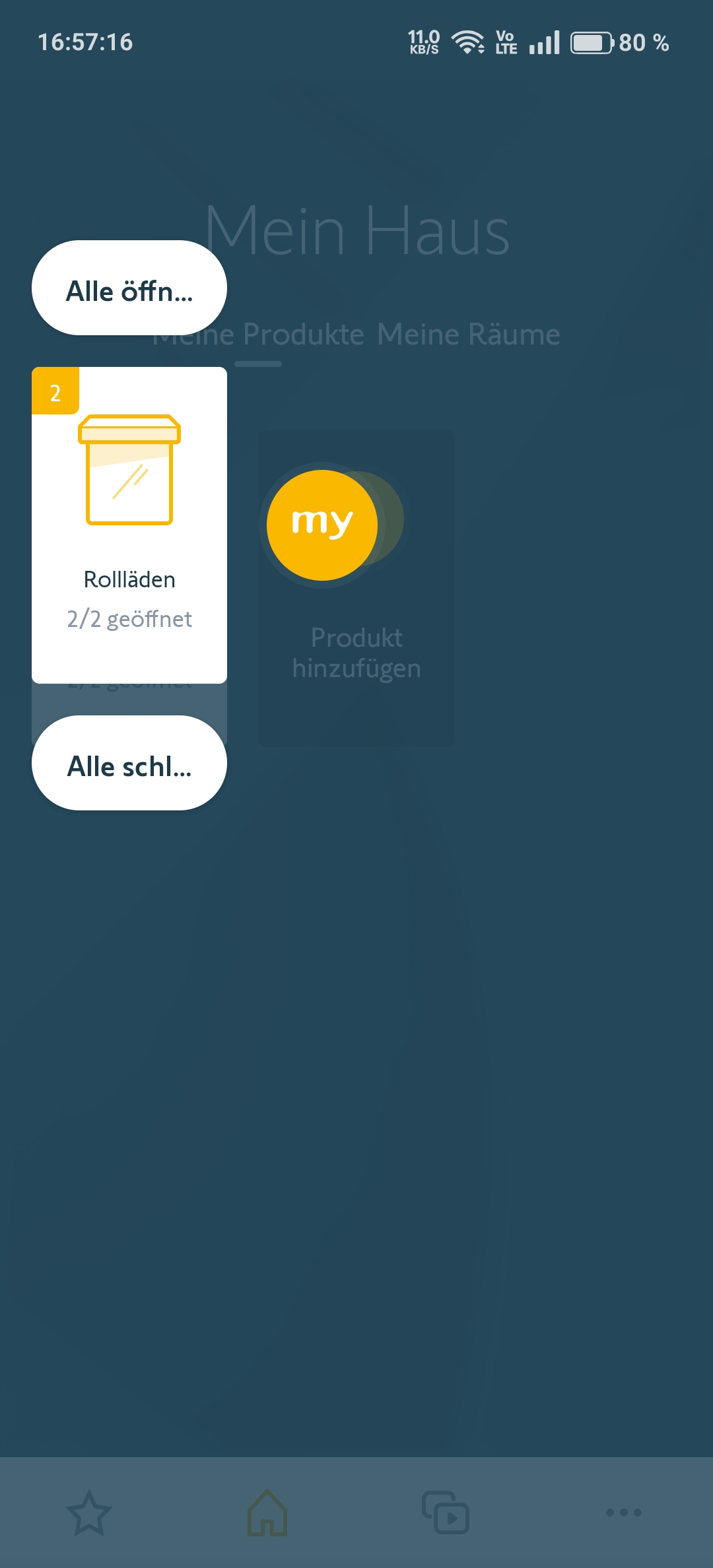

je rencontre un bug récurrent dans l'application TaHoma Switch (version actuelle, testée sur Android et iOS).
Quand j’essaie de modifier un groupe de volets roulants :
  • L’appui long sur le groupe ne fonctionne que rarement (1 fois sur 5 ou 10).
  • Quand le menu apparaît et je clique sur « Modifier », rien ne se passe.
  • Cela rend impossible le renommage ou l’ajustement d’un groupe existant.

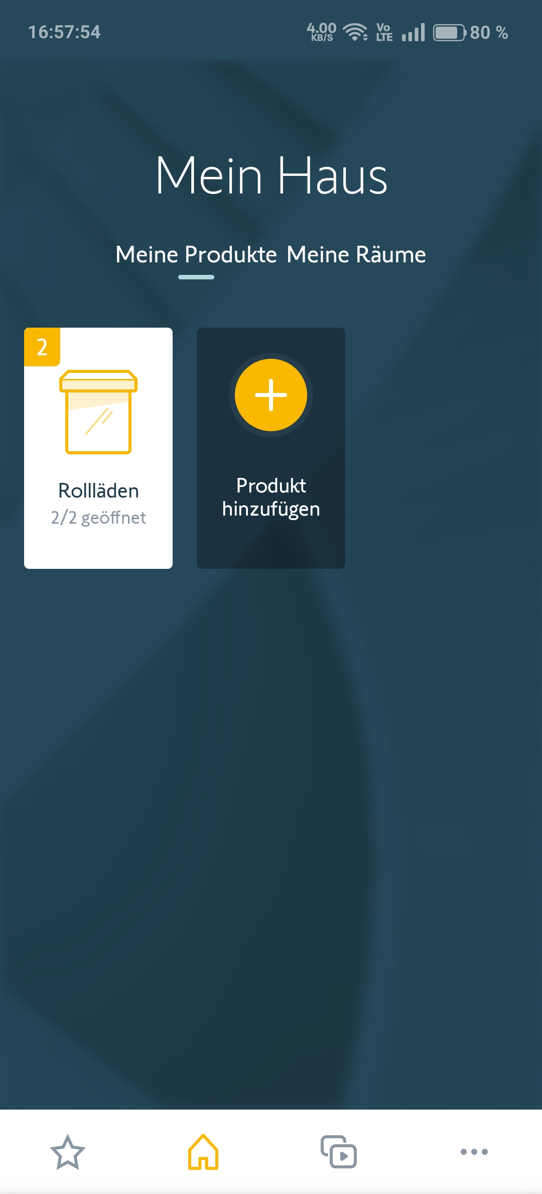

    Je joins également des captures d’écran de l’application montrant le problème avec les groupes.

    L'onglet que vous me montrez correspond aux équipements. En effet dans celui-ci les équipements sont groupés de façon automatiques.
    Pour créer des groupes personnalisés, il faut passer par l'onglet mes pièces.
