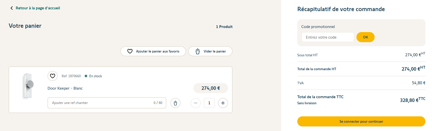

    Le clavier est obsolète oui, la serrure non : elle est encore vendue sur le site de Somfy. L'application Somfy Keys qui va avec est aussi maintenue et mise à jour.

    Vous êtes sur un site professionnel car elle n'est plus disponible sur la boutique en ligne grand public en cliquant en haut a droite de l'écran "Boutique"
    Il n'y a que la batterie.
    Elle est réservé au professionnel désormais.
