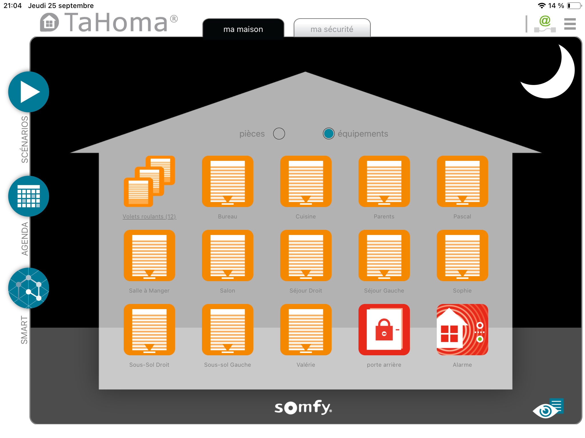

J’ai remplacé mon ancienne serrure connectée par une nouvelle doorkeeper. Je l’ai installé avec Somfy Protect et tout fonctionne correctement avec cette application.
J’ai ensuite, dans TaHoma, ajouté Somfy Protect.
Cela à ajouter un icône pour la serrure ( voir photo). Mais un appui sur cet icône ne fait aucune action, pas de message d’erreur non plus !

    Bonjour Vanessa,
    Depuis mon application TaHoma, le bouton «  Porte arrière » n’a aucun effet sur la serrure.
    Merci de revérifier.

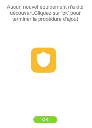

    Bonjour Vanessa,
    J'ai relancé la découverte comme vous me l'avez suggéré mais j'ai toujours le message qu'il ne trouve pas de nouvel équipement quand j'ajoute mes identifiants Somfy Protect (cg capture d'écran ci§jointe). et je me retrouve toujours avec l'icône Ave cune croix dans mes équipements.
    Par contre quand je lis votre précédent message je vois qu'il ne faut plus utiliser Tahomalink mais Tahoma by Somfy ? Pourtant j'ai une TaHoma v2 (forme de vague) pas une TaHomas Switch...
    Qu'en est-il ?
    Antoine
