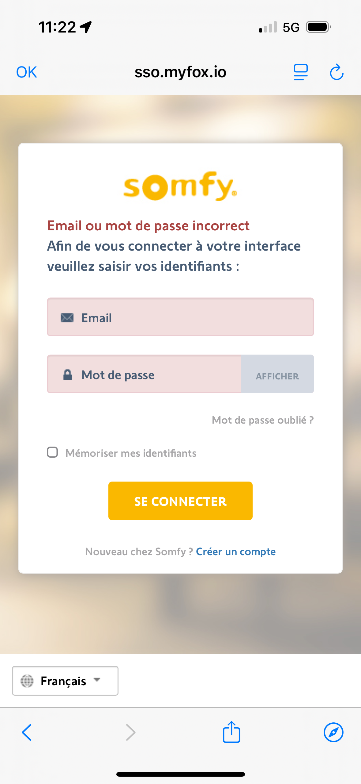

    Bonjour Vanessa, ca ne fonctionne toujours pas mais avec un comportement different: avant, lorsque je voulais integrer somfy protect, il etait indiqué qu il n y a aucun appareil trouvé. Maintenant, on me dit que l email ou le mot de passe est incorrect. j ai l impression qu'il y a des melanges d adresse mail

    Bonjour Vanessa, effectivement, je n ai pas la meme adresse mail pour tahoma et somfy protect, et cela marchait auparavant: il faut absolument les memes adresses mails? cdt

    Bonjour Vanessa, je ne comprends pas alors, je prends bien mon compte somfy protect. Cdt

    Bonjour Vanessa, j ai le meme resultat
